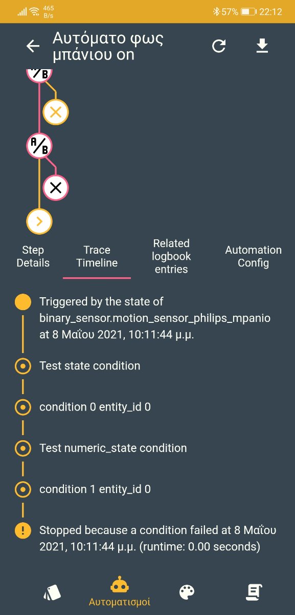

AgMa Δημοσ. 8 Μαΐου 2021 Δημοσ. 8 Μαΐου 2021 (επεξεργασμένο) 3 ώρες πριν, than2031995 είπε To VM είναι supported. Βέβαια δεν θα έτρεχα VM σε Rpi. Έχεις τόσα άλλο πράγματα πάνω στο Pi που χρειάζεσαι το Debian και τρέχεις Supervised εντωμεταξύ; Από την στιγμή που οι αυτοματισμοί είναι περασμένοι από το UI ή εάν είναι από το YAML χειροκίνητα και έχουν unique_id d δημιούργουνται traces τώρα πια. Το οποίο σημαίνει ότι δεν χρειάζεται να αφαιρείς conditions και να περιμένεις αν θα δουλέψει ή όχι. Πας στο trace (δεδομένου φυσικά ότι το trigger σου δουλεύει) και θα σου δείξει ότι πχ α ξεκίνησα τρίγκερ αλλά σταμάτησα στο 1ο ή στο 2ο condition καθώς δεν τηρεί τις προυποθέσεις που έχεις ορίσει. Χειροκίνητα είναι όλα τα automations, αλλά πώς μπορώ να τα κάνω να έχουν unique id; Edit: το βρήκα, έχει σημασία αν είναι με ελληνικούς χαρακτήρες και κανονικά κενά αντί για _ ; Επίσης κατάφερα και ενεργοποίησα τα traces, ποια κατηγορία διαβάζουμε; Επεξ/σία 8 Μαΐου 2021 από AgMa

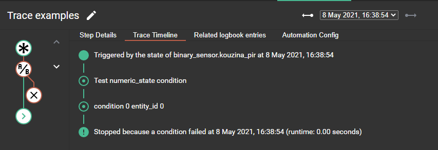

than2031995 Δημοσ. 8 Μαΐου 2021 Δημοσ. 8 Μαΐου 2021 15 λεπτά πριν, AgMa είπε Χειροκίνητα είναι όλα τα automations, αλλά πώς μπορώ να τα κάνω να έχουν unique id; Edit: το βρήκα, έχει σημασία αν είναι με ελληνικούς χαρακτήρες και κανονικά κενά αντί για _ ; Επίσης κατάφερα και ενεργοποίησα τα traces, ποια κατηγορία διαβάζουμε; A τελικά το βρήκες μια χαρά βλέπω. Στην συγκεκριμένη περίπτωση ενεργοποιήθηκε ο αυτοματισμός, ΟΚ. Πρέπει να περιμένεις να μην σου ανάψει το φως και να πας να δεις το trace τότε τι σου δείχνει. Να έχεις υπόψη εντωμεταξύ ότι με custom theme έχω προσέξει πως δεν φαίνεται πάντα σωστά το σχήμα. Εδώ δηλαδή που προσπερνάει το condition (αφού ισχύει) και προχωράει στο action που του έχω βάλει, το condition είναι γκρι. (Αντίστοιχα εάν κoλούσε σε condition θα ήταν γκρι το action). Στο δικό μου theme όμως δεν το βλέπω ως γκρι, και λογικά ούτε και εσύ στο δικό σού.
AgMa Δημοσ. 8 Μαΐου 2021 Δημοσ. 8 Μαΐου 2021 35 λεπτά πριν, than2031995 είπε A τελικά το βρήκες μια χαρά βλέπω. Στην συγκεκριμένη περίπτωση ενεργοποιήθηκε ο αυτοματισμός, ΟΚ. Πρέπει να περιμένεις να μην σου ανάψει το φως και να πας να δεις το trace τότε τι σου δείχνει. Να έχεις υπόψη εντωμεταξύ ότι με custom theme έχω προσέξει πως δεν φαίνεται πάντα σωστά το σχήμα. Εδώ δηλαδή που προσπερνάει το condition (αφού ισχύει) και προχωράει στο action που του έχω βάλει, το condition είναι γκρι. (Αντίστοιχα εάν κoλούσε σε condition θα ήταν γκρι το action). Στο δικό μου theme όμως δεν το βλέπω ως γκρι, και λογικά ούτε και εσύ στο δικό σού. Εδώ δεν ξεχωρίζω καν τι θέλει να πει ο ποιητής 😄. Ο αστερίσκος είναι το trigger και Α/Β είναι τα condition; Και τα χρώματα πράσινο και γκρι;

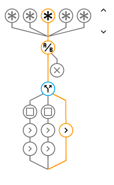

than2031995 Δημοσ. 8 Μαΐου 2021 Δημοσ. 8 Μαΐου 2021 (επεξεργασμένο) 10 λεπτά πριν, AgMa είπε Εδώ δεν ξεχωρίζω καν τι θέλει να πει ο ποιητής 😄. Ο αστερίσκος είναι το trigger και Α/Β είναι τα condition; Και τα χρώματα πράσινο και γκρι; Ναι και 'γω στην αρχή μπερδευόμουν. Τα χρώματα είναι κανονικά γκρι πορτοκαλί και μπλε. Γκρι είναι ότι δεν χρησιμοποιήθηκε, πορτοκαλί γίνεται η διαδρομή που ακολούθησε και μπλε είναι το σημείο που έχεις επιλέξει όταν το βλέπει (οπότε αλλάζει). Γι' αυτό έλεγα δες το trace με default theme γιατί με το δικό σου δεν θα φαίνεται το γκρι. Για να καταλάβεις καλύτερα δες παρακάτω πχ όπου υπάρχουν πολλαπλά triggers σε έναν αυτοματισμό, μετά ένα condition, και μετά ένα choose με 3 επιλογές. Εδώ πχ βλέπεις ότι το 3ο trigger ενεργοποίησε τον αυτοματισμό σου, το condition παρακάμφθηκε εφόσον ήταν σωστό και κατέληξε στην διαδρομή 3 (όποια και εάν είναι αυτή). Στην δικιά σου περίπτωση όταν δεν δουλέψει λογικά θα φταίει ένα από τα condition και εκεί θα δεις το action σου γκρι αφού δεν θα έχει αφήσει το condition να συνεχίσει. Και θα έχει σταματήσει στο condition αυτό που θα σου λέει "Σταμάτησε λόγω μπλα μπλα μπλα" Επεξ/σία 8 Μαΐου 2021 από than2031995
than2031995 Δημοσ. 8 Μαΐου 2021 Δημοσ. 8 Μαΐου 2021 Αν καταλαβαίνω σωστά τα χρώματα το δεύτερο condition το σταμάτησε; Η φωτεινότητα;
AgMa Δημοσ. 8 Μαΐου 2021 Δημοσ. 8 Μαΐου 2021 14 λεπτά πριν, than2031995 είπε Αν καταλαβαίνω σωστά τα χρώματα το δεύτερο condition το σταμάτησε; Η φωτεινότητα; Ναι η φωτεινότητα με κρεμάει τελικά, αλλά γιατί;

AgMa Δημοσ. 8 Μαΐου 2021 Δημοσ. 8 Μαΐου 2021 Βρήκα γιατί το κάνει. Ο αισθητήρας φωτεινότητας κάνει update στην ένταση φωτισμού, μόνο όταν ανιχνεύει κίνηση. Με αποτέλεσμα αν εγώ είμαι στο μπάνιο και κινούμαι και με ανοιχτό το φως κάνει update με 11 lux πχ, όταν βγω και ξαναμπώ στο μπάνιο, ο αισθητήρας της xiaomi έχει 1μιση λεπτό αδράνειας. Σε αυτό το διάστημα είναι συνέχεια σε κίνηση και δεν κάνει update. Της Philips όμως κάνει κάθε 10". Άρα μπαίνω, με πιάνει ο Philips στην είσοδο αλλά ο Xiaomi κοιμάται και δείχνει φωτεινότητα >10 που είχε πιάσει κάποτε 😄 και δεν περνάει το δεύτερο condition. Ευχαριστώ!!!
