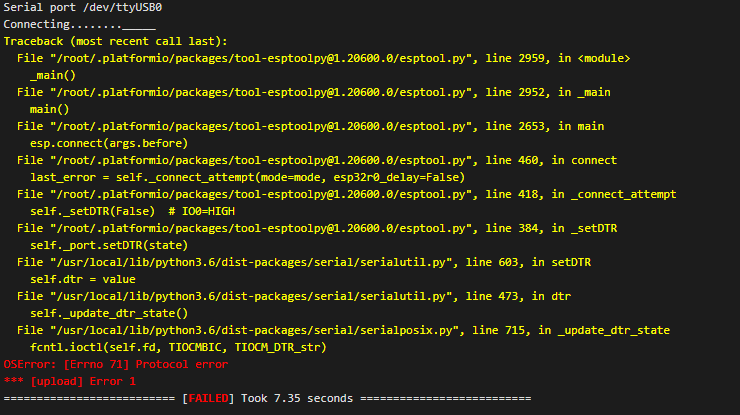

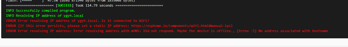

Πριν από λίγες μερες ηρθε μια πλακέτα ESP32 που αγορασα ώστε να συνδεσω το home assistant με μερικά θερμομετρακια xiaomi ακολουθωντας καποιους οδηγους στο youtube.
Συνεδεσα την πλακέτα με το ha και ξεκινησα το flashαρισμα αλλα δεν συνδεεται με τίποτα στο wifi. Του εβαλα και στατική αλλα και παλι.... τίποτα. Ο κωδικός του wifi περιέχει γραμματα, αριθμους και συμβολα. Δεν μπορώ να τον αλλαξω γιατί είναι περασμενος παντου. Υπάρχει περιπτωση να είναι αυτό το πρόβλημα;

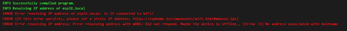

Αν επιλέξω το generic μοντελο για esp32 βγάζει κατι αλλο
Αν επιλέξω το generic μοντέλο για esp32 βγάζει κατι αλλο
Καμια ιδέα;
Θεωρώντας ότι αυτή είναι η πρώτη φορά που πας να κάνεις flash την συσκευή, πρέπει να την συνδέσεις με USB για να την flasharεις. To πρώτο error που βλέπω θα συνέβαινε πχ εάν το είχες αφήσει να κάνεις upload over the air, αλλά εφόσον δεν υπάρχει συσκευή στο δίκτυο σου με το όνομα δεν ξέρει που να κάνει το upload.
Π.χ. image.png.a52496169669f4401612ab7e053d5b28.pngτο ίδιο error ακριβώς αν κάνω ένα νέο node και το αφήσω να κάνει upload σε ένα χχχ.local που προφανώς δεν υπάρχει.
EDIT: Τώρα είδα όμως ότι στην δεύτερη προσπάθει όντως λέει ότι προσπαθεί over serial άρα μάλλον το έχεις όντως με καλώδιο. Εάν όντως μπορεί να φταίει ο κωδικός δοκίμασε να τον αλλάξεις σε κάτι τελείωε απλό στο yaml απλά για να δεις εάν το flasharisma τότε είναι επιτυχές ή πάλι τα ίδια. Επίσης βάζεις τον κωδικό μέσα σε ' ' ?

Δοκίμασες αλλο καλωδιο USB?
 The errno 71 "protocol error" usually means something went wrong at the USB link.
You can try looking in the kernel log (dmesg or "journalctl -k") to see if there are any USB-related kernel errors at the same time flashing failed.
You could try removing this and see if flashing works when powered from just USB (external power supply usually helps but may be injecting noise or trying to back-power the USB host port.)
You mentioned swapping USB cables but you could also try swapping USB ports, or using an external powered hub to connect to the ESP32.
It's also very possible the development board you have is faulty in some way.
Καλώδιο χρησιμοποιούσα ενα που εχω flashαρει πολλες φορές το tablet.
Επειδή λοιπον δεν μπορούσα να βγάλω ακρη, τελικά κατεβασα το esphome flasher και το flashαρα μεσω pc/usb. Μετά του εκανα και ενα ΟΤΑ update με ΗΑ (μηπως και χρειαζόταν) και τελικά το είδε κανονικά.

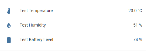

Και τελικά όλα πηγαν καλα. Πολύ βολικά αυτά τα θερμομετρακια και σε χαμηλή τιμή. Δεν ξερω για ακρίβεια βεβαιώ αλλα.... προσωπικά δεν με απασχολεί τόσο

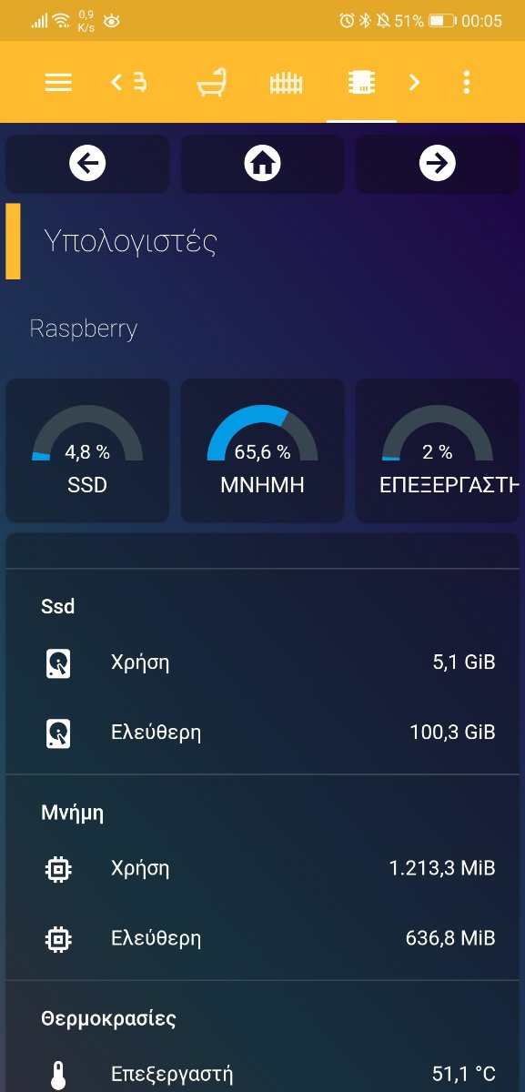

Δεν ξέρω αν έχει κάποια σχέση, αλλά τι σου τρώει τόση μνήμη;

Το headless debian. Παλιότερα ήμουν σε vm και ήταν καλύτερα, αλλά θορυβήθηκα με το "not supported" και είπα να πάω σε κάτι πιο "supported".

Μου φαίνεται υπερβολική η χρήση ram... Μήπως τρέχεις καμία βαριά database και κρατάει μεγάλο ιστορικό στη μνήμη...Δεν ξέρω...
Τώρα να ρίξω ιδέα να περάσεις κανένα real time kernel...ή θες να παραμείνεις supported και healthy :)
To VM είναι supported. Βέβαια δεν θα έτρεχα VM σε Rpi. Έχεις τόσα άλλο πράγματα πάνω στο Pi που χρειάζεσαι το Debian και τρέχεις Supervised εντωμεταξύ;
