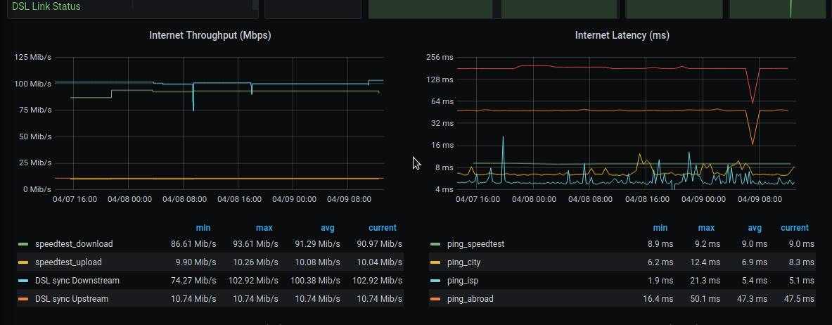

Μενει να δω λιγο και grafana/influxdb.. Εκει ποιους σενσορες εχεις κανει να φαίνονται;
Έχω κάνει share το Grafana dashboard στο φάκελο /grafana στο repo
Μιας και στο Entry 2i δε θα έχει data από max attainable down/up, μπορείς να αντικαταστήσεις το δεύτερο panel με τους αισθητήρες του latency (ping isp/ping abroad etc.) και επίσης μπορείς να προσθέσεις το speedtest down/up sensor στο πρώτο panel στο dashboard (στο DSL sync throughput) αφού το πολλαπλασιάσεις επί 1024  (προσθέτοντας math(* 1024) στο SELECT query του panel) για να είναι στην ίδια μονάδα με το DSL sync throughput (Kbps). Οπότε τα 2 πρώτα panels θα μοιάζουν κάπως έτσι:
1707790248_Selection_2021-04-09-131413-01_scrot.png.b9be068a9d54f413baeda07a807c0690.png
Ναι το εχω δει αυτο και τα εχω περασει αλλα πρεπει να κανω και "share" τα αντιτοιχα entities απο το HA στο influx db.
Γενικα δεν μου φαινεται αρεκτα διαφορετικη απο αλλες γλωσσες αλλα ειναι σπαστικο 😛

Αν έχεις το default configuration για το integration με την InfluxDB και δεν έχεις βάλει το "include:" key, τότε αυτομάτως όλα τα entities (ως tags) και τα attributes (ως fields της InfluxDB) αποθηκεύονται ως "measurements" στην InfluxDB (με όνομα το unit_of_measurement, e.g. KiB/s, ms, %, ℃, bytes etc. για όσα έχουν unit). Οπότε δε χρειάζεται να κάνεις κάτι παραπάνω από το να σετάρεις το integration και να κάνεις import το Grafana dashboard.
Από την εμπειρία μου η InfluxDB είναι πολύ αποδοτική στην αποθήκευση. Για 6 μήνες retention που έχω με εκατοντάδες entities και πολλαπλά attributes με κάποια να έχουν 500+ data points/hour πιάνει μόνο 386MB στο δίσκο.
Μπορείς να προσθέσεις το "exclude:" key για να μην αποθηκεύονται στην InfluxDB κάποια δεδομένα που δε χρειάζονται και έτσι να μη γεμίζει γρήγορα ο δίσκος. Το δικό μου configuration για integration με την InfluxDB από το official addon είναι:

Οτιδήποτε δεν είναι στα exclude (domains, entitites, globs) και ignore_attributes παραπάνω, γράφεται αυτόματα στην InfluxDB. Ανάλογα με τα integrations που έχει ο καθένας πρέπει να το προσαρμόσει στα μέτρα του.
Όπως φαίνεται στο yaml παραπάνω και για να δουλέψει το Grafana dashboard όπως γράφω και στο readme χωρίς αλλαγές, είναι σημαντικό κάποιος να έχει και το:
    default_measurement: state
Αλλιώς, τα sensors που δεν έχουν unit αποθηκεύονται με άλλο όνομα ("sensor.entity_id" αντί για "state") και χρειάζονται μικρές αλλαγές στο Grafana dashboard για να παίξει.
