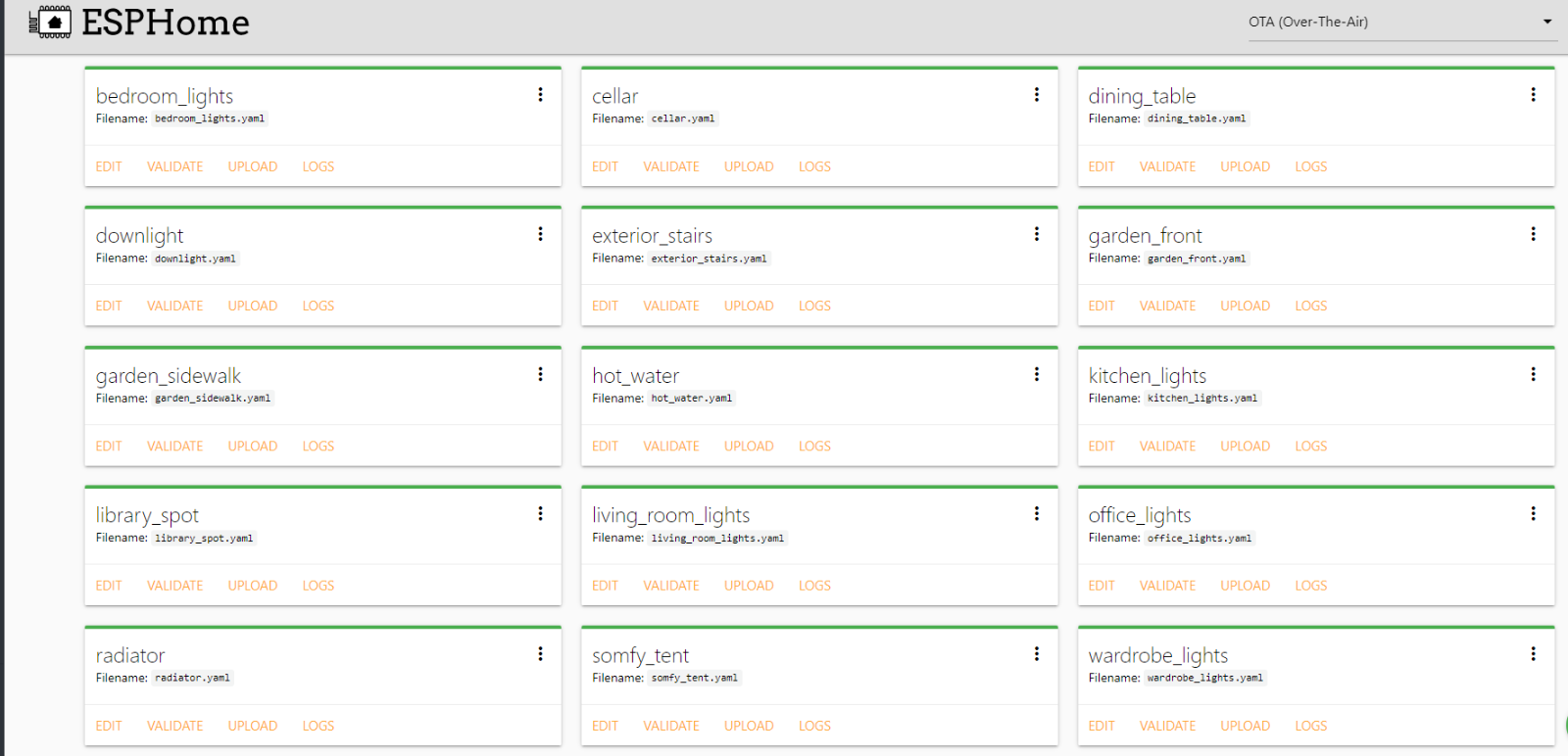

HAL10000 Δημοσ. 25 Φεβρουαρίου 2021 Δημοσ. 25 Φεβρουαρίου 2021 Στις 13/2/2021 στις 7:32 ΜΜ, johnyboy είπε είμαι και εγώ σε σκέψη αν θα το αφήσω όπως είναι ή να βάλω τασμοτα. πες εντυπώσεις. Εγώ έχω βάλει στο σπίτι αρκετούς Shelly 2.5 και Shelly 1 (καμιά δεκαρία αν θυμάμαι). Τα flashαρα από την πρώτη μέρα με ESPhome, κυρίως για λόγους ευκολίας στο intergration με Home Assistant και τρομερή ευκολία μετά το ΟΤΑ update. Ένα χρόνο τώρα παίζουν απροβλημάτιστα. Το ίδιο έκανα και σε μερικά Sonoff Mini. Οπότε με ένα intergration (ESPhome) έχεις όλο το διακοπτικό υλικό εύκολα διαχειρίσιμο.
johnyboy Δημοσ. 25 Φεβρουαρίου 2021 Δημοσ. 25 Φεβρουαρίου 2021 5 ώρες πριν, HAL10000 είπε Εγώ έχω βάλει στο σπίτι αρκετούς Shelly 2.5 και Shelly 1 (καμιά δεκαρία αν θυμάμαι). Τα flashαρα από την πρώτη μέρα με ESPhome, κυρίως για λόγους ευκολίας στο intergration με Home Assistant και τρομερή ευκολία μετά το ΟΤΑ update. Ένα χρόνο τώρα παίζουν απροβλημάτιστα. Το ίδιο έκανα και σε μερικά Sonoff Mini. Οπότε με ένα intergration (ESPhome) έχεις όλο το διακοπτικό υλικό εύκολα διαχειρίσιμο. το ίδιο δεν ισχύει και για τασμοτα?
than2031995 Δημοσ. 25 Φεβρουαρίου 2021 Δημοσ. 25 Φεβρουαρίου 2021 (επεξεργασμένο) 2 ώρες πριν, johnyboy είπε το ίδιο δεν ισχύει και για τασμοτα? Ουσιαστικά ναι. Ειδικά τώρα πια με TasmotaAdmin addon για να το διαχειρίζεσαι κάπου κεντρικά και Tasmota integration για να μην κάθεσαι να τα παιρνάς manual έχουν γίνει πολύ πιο εύκολα τα πράγματα. Εν τέλει είναι και προσωπική προτίμηση. Για μένα θεωρώ το ESPHOME καλύτερο και προτιμώ την άμεση επικοινωνία με το API και ότι μπορώ να έχω local automations πάνω στο ESP. Οπότε πάντα το έχω σαν πρώτη επιλογή και εάν δεν μπορέσω να κάνω αυτό που θέλω, τότε θα πάω σε Τasmota. Μέχρι στιγμής πάντως τις έχω όλες με ESPHOME. Αντίθετα άλλοι θα σου πουν ότι προτιμούν Tasmota. Επεξ/σία 25 Φεβρουαρίου 2021 από than2031995
johnyboy Δημοσ. 26 Φεβρουαρίου 2021 Δημοσ. 26 Φεβρουαρίου 2021 Στις 25/2/2021 στις 8:07 ΜΜ, than2031995 είπε Ουσιαστικά ναι. Ειδικά τώρα πια με TasmotaAdmin addon για να το διαχειρίζεσαι κάπου κεντρικά και Tasmota integration για να μην κάθεσαι να τα παιρνάς manual έχουν γίνει πολύ πιο εύκολα τα πράγματα. Εν τέλει είναι και προσωπική προτίμηση. Για μένα θεωρώ το ESPHOME καλύτερο και προτιμώ την άμεση επικοινωνία με το API και ότι μπορώ να έχω local automations πάνω στο ESP. Οπότε πάντα το έχω σαν πρώτη επιλογή και εάν δεν μπορέσω να κάνω αυτό που θέλω, τότε θα πάω σε Τasmota. Μέχρι στιγμής πάντως τις έχω όλες με ESPHOME. Αντίθετα άλλοι θα σου πουν ότι προτιμούν Tasmota. Επειδή έχω ήδη κάμποσα τασμοτα, θα το προτιμήσω λόγω του ότι θα είναι όλα το ίδιο. 1
