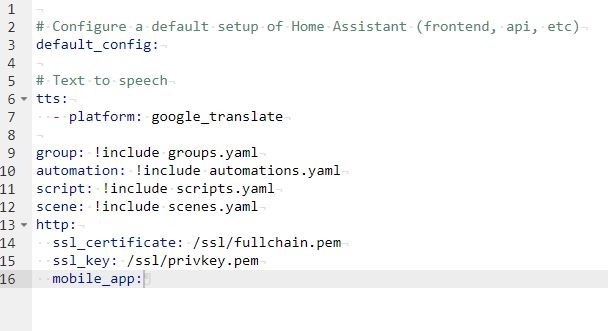

georgiouu Δημοσ. 16 Φεβρουαρίου 2021 Δημοσ. 16 Φεβρουαρίου 2021 10 λεπτά πριν, userAnon είπε όχι. κανονικά μόλις ανοίξεις την εφαρμογή θα βρει το δίκτυο και θα συνδεθεί αυτόματα χωρίς το cloud και συνδρομή. Αν μπαίνεις στον ΗΑ και εκτός σπιτιού με κάποιο ddns μπορείς να βάλεις αυτή την διευθυνση ώστε να έχεις προσβαση και απομακρυσμένα για λογο που δεν καταλαβαινω δεν μπορει να συμβει αυτο ανοιγω την εφαρμογη στο κινητο και μου λεει να εισαγω την διευθυνση χειροκινητα .θα επρεπε να συνδεθει αυτοματα εφοσον το κινητο συνεεται με wi fi και το rasbpery με ethernet ? επισης εχω βαλει και dns,μαλλον το εχω εγκαταστησει σωστα αλλα οσες αποπειρες εχω κανει να συνδεθω βαζοντας την διευθυνση χειροκινητα δεν συνδεεται...προφανως κατι δεν κανω σωστα εχεις καμμια ιδεα;
than2031995 Δημοσ. 16 Φεβρουαρίου 2021 Δημοσ. 16 Φεβρουαρίου 2021 19 λεπτά πριν, userAnon είπε όχι. κανονικά μόλις ανοίξεις την εφαρμογή θα βρει το δίκτυο και θα συνδεθεί αυτόματα χωρίς το cloud και συνδρομή. Αν μπαίνεις στον ΗΑ και εκτός σπιτιού με κάποιο ddns μπορείς να βάλεις αυτή την διευθυνση ώστε να έχεις προσβαση και απομακρυσμένα Επίσης αν δεν έχεις πειράξει τίποτα από yaml και έχεις default_config: τότε είσαι ΟΚ αλλιώς πρέπει να βάλεις το integration mobila_app: στο configuration.yaml
georgiouu Δημοσ. 16 Φεβρουαρίου 2021 Δημοσ. 16 Φεβρουαρίου 2021 7 λεπτά πριν, than2031995 είπε Επίσης αν δεν έχεις πειράξει τίποτα από yaml και έχεις default_config: τότε είσαι ΟΚ αλλιώς πρέπει να βάλεις το integration mobila_app: στο configuration.yaml το εβαλα χειροκινητα το mobile app αλλα παλι δεν συνδεεται.σωστα το εβαλα;

than2031995 Δημοσ. 16 Φεβρουαρίου 2021 Δημοσ. 16 Φεβρουαρίου 2021 (επεξεργασμένο) 4 λεπτά πριν, georgiouu είπε το εβαλα χειροκινητα το mobile app αλλα παλι δεν συνδεεται.σωστα το εβαλα; έχεις το default config άρα δεν το χρειάζεσαι!! Επίσης το είχες και σε λάθος μέρος. Απλά σβήστο τελείως Εχεις duckdns ή όχι? Επεξ/σία 16 Φεβρουαρίου 2021 από than2031995 1
