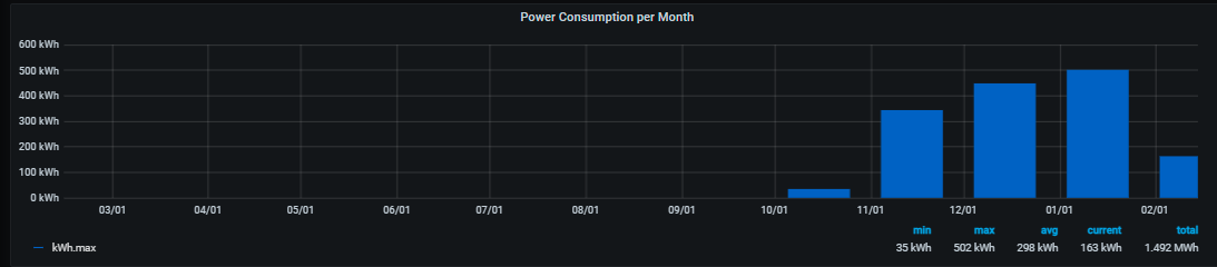

userAnon Δημοσ. 14 Φεβρουαρίου 2021 Δημοσ. 14 Φεβρουαρίου 2021 Στις 11/2/2021 στις 9:18 ΜΜ, liakjim είπε Ωραίος! Και μιας και ενεργοποίησες καταγραφή των κλιματιστικών σου, αν θες πέρνα μια βόλτα στο παρακάτω θέμα να μας πεις 2 κουβέντες (μοντέλα, μετρήσεις, απόψεις κτλ) -> Καλημέρα να σε ρωτήσω αν έχεις ή αν γίνεται με το υπάρχων setup (μόνο από grafana) να βλέπεις και στατιστικά των aircondition ανά μήνα, σαν το παρακάτω πχ?
liakjim Δημοσ. 14 Φεβρουαρίου 2021 Δημοσ. 14 Φεβρουαρίου 2021 42 λεπτά πριν, userAnon είπε Καλημέρα να σε ρωτήσω αν έχεις ή αν γίνεται με το υπάρχων setup (μόνο από grafana) να βλέπεις και στατιστικά των aircondition ανά μήνα, σαν το παρακάτω πχ? Έχω φτιάξει 2 τέτοια. Για δες https://easyupload.io/m/exqptj 1
alexx Δημοσ. 14 Φεβρουαρίου 2021 Δημοσ. 14 Φεβρουαρίου 2021 Σε tasmita, μπορώ με κάποιο τρόπο να βάλω πχ το κόστος της κιλοβατώρας ώστε να βλέπω και πόσο ευρώ έκαψα;
userAnon Δημοσ. 14 Φεβρουαρίου 2021 Δημοσ. 14 Φεβρουαρίου 2021 59 λεπτά πριν, liakjim είπε Έχω φτιάξει 2 τέτοια. Για δες https://easyupload.io/m/exqptj Με έσωσες και πάλι. δουλεύουν και τα 2 κανονικά και μάλιστα για το σαλόνι μέτραγα τις ώρες οπότε βλέπω και τις ώρες. Ευχαριστώ πολύ! 49 λεπτά πριν, alexx είπε Σε tasmita, μπορώ με κάποιο τρόπο να βάλω πχ το κόστος της κιλοβατώρας ώστε να βλέπω και πόσο ευρώ έκαψα; πρέπει να φτιάξεις κάποιον σενσορα σαν το παρακάτω. (δεν γνωρίζω από tasmota) αυτό είναι απο shelly em στον κεντρικό πίνακα αλλά η λογική είναι η ίδια # Monthly cost of energy - platform: template sensors: monthly_cost_of_energy: friendly_name: Monthly cost of energy until now is --> unit_of_measurement: '€' value_template: "{{(states('sensor.monthly_energy')| float * 0.16 ) | round(2) }} 1

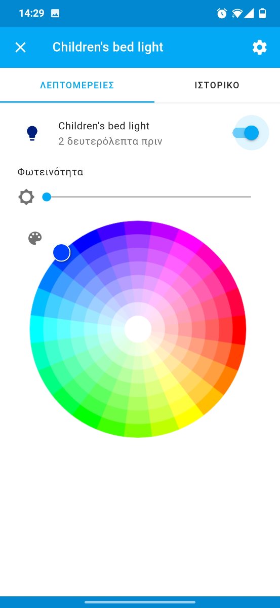

fingolfingr Δημοσ. 16 Φεβρουαρίου 2021 Δημοσ. 16 Φεβρουαρίου 2021 Ερώτηση σχετικά με tuya σε ha. Έχω 2 ταινίες led blitzwolf που τις βλέπω στο ha μέσω tuya app. Το πρόβλημα είναι ότι πολλές φορές δεν μου δίνει επιλογή για έλεγχο χρώματος. Ενώ είναι ανοιχτές δεν μου βγάζει τον κύκλο με τα χρώματα για να επιλέξω. Το εχει πάθει κανείς? Σκέφτομαι να τους περάσω tasmota (αν γίνεται). Θα είναι καλύτερα?
Moderators Spect~ Δημοσ. 16 Φεβρουαρίου 2021 Μέλος Moderators Δημοσ. 16 Φεβρουαρίου 2021 1 ώρα πριν, fingolfingr είπε Ερώτηση σχετικά με tuya σε ha. Έχω 2 ταινίες led blitzwolf που τις βλέπω στο ha μέσω tuya app. Το πρόβλημα είναι ότι πολλές φορές δεν μου δίνει επιλογή για έλεγχο χρώματος. Ενώ είναι ανοιχτές δεν μου βγάζει τον κύκλο με τα χρώματα για να επιλέξω. Το εχει πάθει κανείς? Σκέφτομαι να τους περάσω tasmota (αν γίνεται). Θα είναι καλύτερα? μήπως απλά αργεί λίγο και το εμφανίζει μετά;
fingolfingr Δημοσ. 16 Φεβρουαρίου 2021 Δημοσ. 16 Φεβρουαρίου 2021 1 ώρα πριν, Spect~ είπε μήπως απλά αργεί λίγο και το εμφανίζει μετά; Λοιπόν. Η συγκεκριμένη ανοίγει με την δύση του ήλιου μέσω alexa app. Προς το παρόν τουλάχιστον. Η αλλαγή του χρώματος γίνεται πριν πέσουν τα παιδιά για ύπνο που είναι μερικές ώρες μετά. Μπορεί να είναι κάποιο κολλημα της εφαρμογης στο κινητό γιατί και με restart του ha δεν φτιάχνει. Απλά είναι ενοχλητικό γιατί έχει περισσότερες επιλογές από το tuya app οπότε βολεύει περισσότερο
