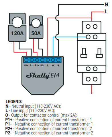

johnyboy Δημοσ. 11 Φεβρουαρίου 2021 Δημοσ. 11 Φεβρουαρίου 2021 18 λεπτά πριν, than2031995 είπε Έχει ένα ρελέ αλλά είναι για να συνδέσεις και να χειρίζεσαι εξωτερικό ρελέ σε πίνακε πχ. Είναι μόνο 2Α λάθος διατύπωση. με το shelly em μαζί με το πηνίο, είναι μόνο για να μετράς κατανάλωση ή και για άνοιγμα κλείσιμο του κυκλώματος?

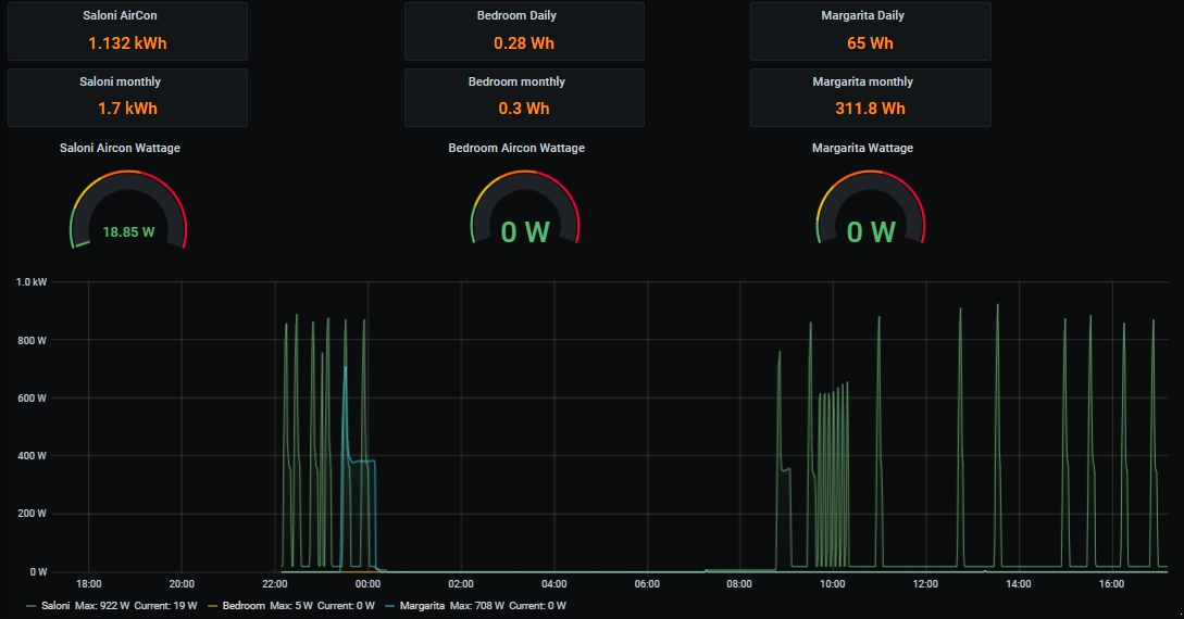

liakjim Δημοσ. 11 Φεβρουαρίου 2021 Δημοσ. 11 Φεβρουαρίου 2021 4 ώρες πριν, userAnon είπε Μάλλον δουλεύει και με έσωσες! (τα μικρά δεν τα έχω ανοίξει ακόμα) Ωραίος! Και μιας και ενεργοποίησες καταγραφή των κλιματιστικών σου, αν θες πέρνα μια βόλτα στο παρακάτω θέμα να μας πεις 2 κουβέντες (μοντέλα, μετρήσεις, απόψεις κτλ) ->

than2031995 Δημοσ. 11 Φεβρουαρίου 2021 Δημοσ. 11 Φεβρουαρίου 2021 2 λεπτά πριν, johnyboy είπε λάθος διατύπωση. με το shelly em μαζί με το πηνίο, είναι μόνο για να μετράς κατανάλωση ή και για άνοιγμα κλείσιμο του κυκλώματος? Κατάλαβα τι ρωτάς. Εγώ μάλλον δεν διατυπώνω την απάντηση σωστά. Έχεις ένα ή δύο πηνία που μετράς κατανάλωση. Πάνε αυτά. Μετά έχεις L και Ν για παροχή ρεύματος στο Shelly. Και τέλος το 0 στο οποίο μπορείς να το συνδέσεις πάνω στο ρελέ το δικό σου πχ. στον πίνακα του σπιτιού σου. Δεν ειναι σαν το sonoff basic/pow που έχουν πάνω ρελέ δικό τους μέχρι 16Α. Το EM δεν έχετε τέτοιο. Μόνο μέχρι 2Α στο ShellyΕΜ. 1
johnyboy Δημοσ. 11 Φεβρουαρίου 2021 Δημοσ. 11 Φεβρουαρίου 2021 3 λεπτά πριν, than2031995 είπε Κατάλαβα τι ρωτάς. Εγώ μάλλον δεν διατυπώνω την απάντηση σωστά. Έχεις ένα ή δύο πηνία που μετράς κατανάλωση. Πάνε αυτά. Μετά έχεις L και Ν για παροχή ρεύματος στο Shelly. Και τέλος το 0 στο οποίο μπορείς να το συνδέσεις πάνω στο ρελέ το δικό σου πχ. στον πίνακα του σπιτιού σου. Δεν ειναι σαν το sonoff basic/pow που έχουν πάνω ρελέ δικό τους μέχρι 16Α. Το EM δεν έχετε τέτοιο. Μόνο μέχρι 2Α στο ShellyΕΜ. άρα ουσιαστικά μόνο για να μετράς κατανάλωση είναι.

than2031995 Δημοσ. 11 Φεβρουαρίου 2021 Δημοσ. 11 Φεβρουαρίου 2021 (επεξεργασμένο) 15 λεπτά πριν, johnyboy είπε άρα ουσιαστικά μόνο για να μετράς κατανάλωση είναι. Όχι. Είναι για να μετράς κατανάλωση και να χείρίζεσαι ένα ρελέ πίνακα. Δεν έχει νοήμα να πάρεις ένα shellyEM για να το βάλεις πάνω σε ένα κλιματιστικό. Είναι για πιο μεγάλες χρήσεις 7 λεπτά πριν, Spect~ είπε Συμφωνα με σελιδες που τσεκαρουν αν ειναι Online μια σελιδα ηταν down . τωρα δουλευει κανονικα. Σκεφτομαι για καποια εναλλακτικη αλλα δεν ξερω τι Εναλακτική αντί του Duck ή για failover? Εγώ ξεκίνησα τότε με NOIP και έχω μείνει με αυτό. Το μόνο αρνητικό του που θέλει μία φορά τον μήνα ανανέωση για να μην λήξει το domain. Αλλά κατά τ'άλλα δεν θυμάμαι ποτέ να είχα κάποιο πρόβλημα Επεξ/σία 11 Φεβρουαρίου 2021 από than2031995 1
johnyboy Δημοσ. 11 Φεβρουαρίου 2021 Δημοσ. 11 Φεβρουαρίου 2021 12 λεπτά πριν, than2031995 είπε Όχι. Είναι για να μετράς κατανάλωση και να χείρίζεσαι ένα ρελέ πίνακα. Δεν έχει νοήμα να πάρεις ένα shellyEM για να το βάλεις πάνω σε ένα κλιματιστικό. Είναι για πιο μεγάλες χρήσεις δεν θέλω να ρισκάρω και να περάσω φορτίο από sonoff pow όσο ασφαλές και να θεωρείται.
than2031995 Δημοσ. 11 Φεβρουαρίου 2021 Δημοσ. 11 Φεβρουαρίου 2021 1 λεπτό πριν, johnyboy είπε δεν θέλω να ρισκάρω και να περάσω φορτίο από sonoff pow όσο ασφαλές και να θεωρείται. Αυτό που κάνεις με το ShellyEΜ μπορείς φυσικά να το κάνεις με οποιόδηποτε άλλη αντίστοιχη συσκευή. Δηλαδή με το ρελέ ενός basic ή pow χειρίζεσαι το κανονικό ρελέ που θα παιρνάει το φορτίο. Απλά εσύ εάν κατάλαβα καλά θέλεις και μέτρηση κατανάλωσης και χειρισμό ενός ρελέ γι αυτό και έβλεπες το shellyEM ?
johnyboy Δημοσ. 11 Φεβρουαρίου 2021 Δημοσ. 11 Φεβρουαρίου 2021 2 λεπτά πριν, than2031995 είπε Αυτό που κάνεις με το ShellyEΜ μπορείς φυσικά να το κάνεις με οποιόδηποτε άλλη αντίστοιχη συσκευή. Δηλαδή με το ρελέ ενός basic ή pow χειρίζεσαι το κανονικό ρελέ που θα παιρνάει το φορτίο. Απλά εσύ εάν κατάλαβα καλά θέλεις και μέτρηση κατανάλωσης και χειρισμό ενός ρελέ γι αυτό και έβλεπες το shellyEM ? ακριβώς.

userAnon Δημοσ. 12 Φεβρουαρίου 2021 Δημοσ. 12 Φεβρουαρίου 2021 4 ώρες πριν, liakjim είπε Ωραίος! Και μιας και ενεργοποίησες καταγραφή των κλιματιστικών σου, αν θες πέρνα μια βόλτα στο παρακάτω θέμα να μας πεις 2 κουβέντες (μοντέλα, μετρήσεις, απόψεις κτλ) -> Τα εχω δωσει τα στοιχεια. Μαλιστα μου ειχες πει αν και παλιο το hitachi να το κρατήσω για την χρήση που κάνω. Μεχρι προχθες τα μετραγα και τα 3 με shelly em και τελικά τα ξεχώρισα με τα pow 6 ώρες πριν, than2031995 είπε To EM έχει εξωτερικό πηνίο που συνδέεις το οποίο πηγαίνει μέχρι και 120Α ανν θυμάμαι σωστά (και μπορείς να βάλεις και δεύτερο) οπότε με ένα ΕΜ μπορείς να μετρήσεις και όλα το σπίτι πχ (σε μονοφασικό). Άρα με αυτό δεν έχεις κανέναν πρόβλημα ουσιαστικά. Τα μικρά που παιρνάει το φορτίο από το κύκλωμα είναι το θέμα. Αλλά εάν ξέρεις ότι ποτέ δεν θα φτάσει κοντά στα 16Α δεν θα έχεις πρόβλημα. Αυτό το είχα και γω αλλά τελικά είχαν μπλοκάρει μόνο πόρτες, δηλαδή όταν το είχα φτιαγμένο να χρειάζεται να γράψεις και την πόρτα στο url δεν έμπαινε ενώ όταν έβγαλα την πόρτα έμπαινε μια χαρά με το url μόνο. Αν δεν το έχεις δοκιμάσει, δοκίμασε το μήπως είσαι τυχερό και εσύ). Εβαλα vpn addon στο chrome και συνδεεται...θα δοκιμασω και αυτο που λες. Απλα βγαζεις την πορτα απο το url ή πρεπει να αλλαχτει η ονομασία. Η αλήθεια είναι οτι δεν θυμάμαι το είχα κάνει τοτε... 1
