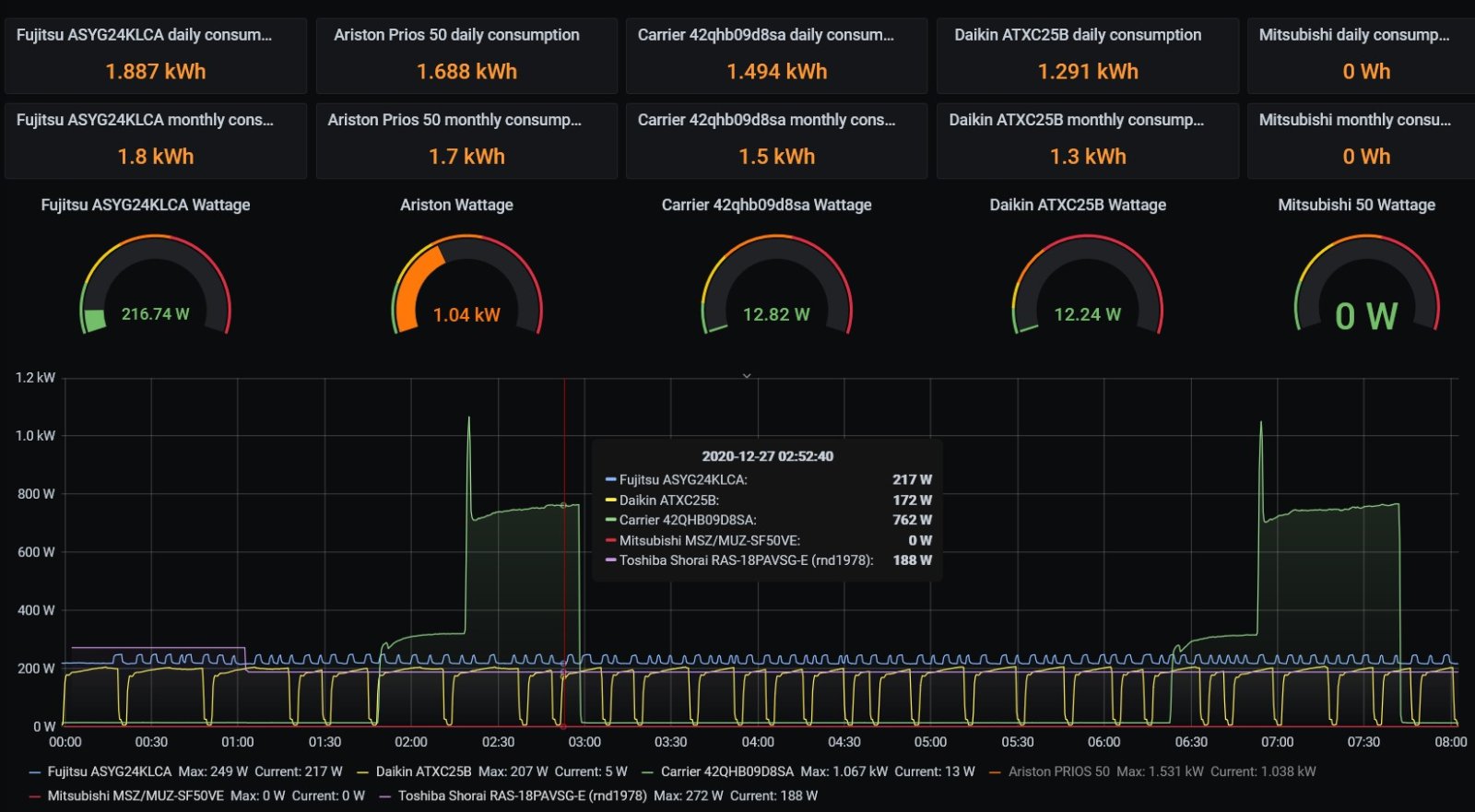

ναι τώρα ξαναδιάβασα τι γίνεται. αυτό που έχει σαν επιπλέον σενσορα είναι για τις kwh. από ότι καταλαβα το pow δίνει και kwh αλλά δεν έχει καταφέρει να τις διαβαζει απευθείας από το integration. Αλλά επειδή στο τέλος στο grafana θέλω να καταλήξω με βοήθησες ήδη. Δεν έχω φτιάξει query στο grafana, θα το δοκιμάσω και αν κολήσω θα σου πω.
ευχαριστώ!
Την έχω καταβρει με το grafana. Κάνει παπάδες.
Τώρα είναι κάπως έτσι :
Επίσης μετράω και ώρες λειτουργίας ημέρας αλλά και μήνα:
Πώς;

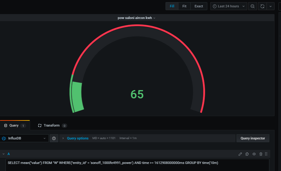

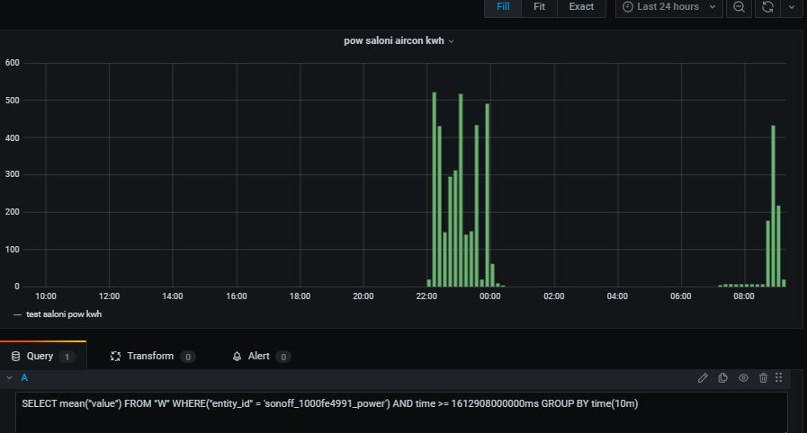

Καλημέρα
έβαλα το query
SELECT mean("value")  / 6 FROM "W" WHERE ("entity_id" = 'sonoff_10006fa2db_power') AND time >= 1612908000000ms GROUP BY time(10m)
με το παρακάτω τι ακριβώς υπολογίζεις?
γιατί παίρνω το παρακάτω γράφημα και είναι νομίζω ότι εξακολουθεί να μετράει τα watt στο 10λεπτο?
μέχρι τώρα έβλεπα τις kwh ανά ημέρα...
Και αν αλλάξω το γράφημα στο παρακάτω το 65 δεν βγάζει νόημα
