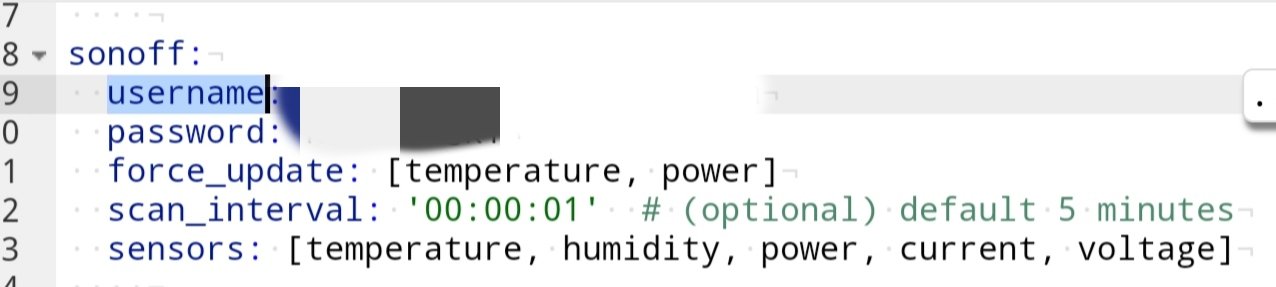

liakjim Δημοσ. 4 Φεβρουαρίου 2021 Δημοσ. 4 Φεβρουαρίου 2021 12 ώρες πριν, userAnon είπε έχει βάλει κανείς sonoff POW μέσω του AlexxIT/SonoffLAN? Ναι, δουλεύει άψογα.
userAnon Δημοσ. 4 Φεβρουαρίου 2021 Δημοσ. 4 Φεβρουαρίου 2021 16 λεπτά πριν, liakjim είπε Ναι, δουλεύει άψογα. ωραία, γιατί έχω πάρει 3 να βαλω στα air condition. Τα έχω περάσει στο ΗΑ αλλα δεν τα έχω συνδέσει ακόμα. Μπορείς να ποστάρεις πως έχεις βάλει τα sensors για να βλέπεις watts και kwh? επίσης κάπου αναφέρει ότι κρατάει data για 30 ημέρες και πρέπει να κάνεις automation για να κάνουν refresh? sonoff: force_update: [temperature, power] scan_interval: '00:05:00' # (optional) default 5 minutes Γενικά αν μπορείς πόσταρε πως τα έχεις σετάρει. Αν νομίζω σωστά θα τα χρησιμοποιείς και εσύ για τα air condition με grafana όπως δηλαδή σκοπεύω και εγώ..
liakjim Δημοσ. 4 Φεβρουαρίου 2021 Δημοσ. 4 Φεβρουαρίου 2021 11 λεπτά πριν, userAnon είπε ωραία, γιατί έχω πάρει 3 να βαλω στα air condition. Τα έχω περάσει στο ΗΑ αλλα δεν τα έχω συνδέσει ακόμα. Μπορείς να ποστάρεις πως έχεις βάλει τα sensors για να βλέπεις watts και kwh? επίσης κάπου αναφέρει ότι κρατάει data για 30 ημέρες και πρέπει να κάνεις automation για να κάνουν refresh? sonoff: force_update: [temperature, power] scan_interval: '00:05:00' # (optional) default 5 minutes Γενικά αν μπορείς πόσταρε πως τα έχεις σετάρει. Αν νομίζω σωστά θα τα χρησιμοποιείς και εσύ για τα air condition με grafana όπως δηλαδή σκοπεύω και εγώ.. Είναι πανευκολο. Το μόνο που χρειάζεται είναι αυτό Έχω και τον th16, οπότε εσύ σβήσε τα temperature, humidity. Θα εμφανιστουν κατευθείαν σαν sensors. Οπότε απλά τα βάζεις influxdb, grafana. Το καλό με τα sonoff είναι ότι μπορείς να κάνεις share οποιοδήποτε sonoff στον λογαριασμό σου. Τα οποία θα εμφανιστούν κανονικά σαν sensors. Να φανταστείς παρακολουθώ έναν δικό μου, 2 από διπλανά σπίτια το καθένα στο δικό του WiFi και έναν από ένα παλληκάρι από Θεσσαλονίκη! Το έχουν κάνει απλά share 🤓 1
userAnon Δημοσ. 4 Φεβρουαρίου 2021 Δημοσ. 4 Φεβρουαρίου 2021 3 λεπτά πριν, liakjim είπε Είναι πανευκολο. Το μόνο που χρειάζεται είναι αυτό Έχω και τον th16, οπότε εσύ σβήσε τα temperature, humidity. Θα εμφανιστουν κατευθείαν σαν sensors. Οπότε απλά τα βάζεις influxdb, grafana. Το καλό με τα sonoff είναι ότι μπορείς να κάνεις share οποιοδήποτε sonoff στον λογαριασμό σου. Τα οποία θα εμφανιστούν κανονικά σαν sensors. Να φανταστείς παρακολουθώ έναν δικό μου, 2 από διπλανά σπίτια το καθένα στο δικό του WiFi και έναν από ένα παλληκάρι από Θεσσαλονίκη! Το έχουν κάνει απλά share 🤓 ωραία, ή εγω κάτι δεν διάβασα καλά ή δεν έχει ανανεωσει τις οδηγίες πάντως αφου λύνεται τόσο απλά μια χαρά. Ευχαριστώ Sonoff Pow Power Consumption For update power consumption of all your Pow devices you can call sonoff.update_consumption service. The device attributes will display data for the last 100 days. The first element is today's data. It's up to you how often to call updates and what to do with this data later. Remember, without calling the service, there will be no values. Use automation. sensor: - platform: template sensors: today_consumption: friendly_name: Today consumpion unit_of_measurement: kWh value_template: "{{ state_attr('switch.sonoff_1000abcdef', 'consumption').0 }}" ten_days_consumption: friendly_name: 10 days consumpion unit_of_measurement: kWh value_template: "{% set p=state_attr('switch.sonoff_1000abcdef', 'consumption') %}{{ p[:10]|sum if p }}"
liakjim Δημοσ. 4 Φεβρουαρίου 2021 Δημοσ. 4 Φεβρουαρίου 2021 8 λεπτά πριν, userAnon είπε ωραία, ή εγω κάτι δεν διάβασα καλά ή δεν έχει ανανεωσει τις οδηγίες πάντως αφου λύνεται τόσο απλά μια χαρά. Ευχαριστώ Sonoff Pow Power Consumption For update power consumption of all your Pow devices you can call sonoff.update_consumption service. The device attributes will display data for the last 100 days. The first element is today's data. It's up to you how often to call updates and what to do with this data later. Remember, without calling the service, there will be no values. Use automation. sensor: - platform: template sensors: today_consumption: friendly_name: Today consumpion unit_of_measurement: kWh value_template: "{{ state_attr('switch.sonoff_1000abcdef', 'consumption').0 }}" ten_days_consumption: friendly_name: 10 days consumpion unit_of_measurement: kWh value_template: "{% set p=state_attr('switch.sonoff_1000abcdef', 'consumption') %}{{ p[:10]|sum if p }}" Αυτό βλέπω ότι είναι ξεχωριστό sensor για να μετράει κατανάλωση. Εδώ 10ημερων. Προσωπικά μετράω κατανάλωση μέσω του grafana. Αλλά δεν σε εμποδίζει κάτι να κάνεις όποιο θέλεις. 1

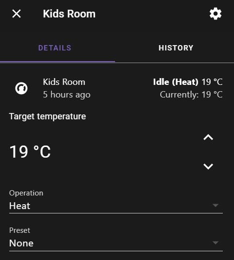

acmegr7 Δημοσ. 4 Φεβρουαρίου 2021 Δημοσ. 4 Φεβρουαρίου 2021 (επεξεργασμένο) παιδιά μια βοήθεια όποιος ξέρει. Έχω ένα nest θερμοστάτη και είναι στο παιδικό δωμάτιο. Όμως όταν δουλεύω από το σπίτι (covid) θέλω να μην ισχύει ο θερμοστάτης βάση της θερμοκρασίας στο παιδικό, αλλά βάση της θερμοκρασίας του χώρου που είμαι εγώ και στον οποίο έχω αισθητήρα θερμοκρασίας xiaomi. Πως φτιάχνω generic thermostat? Στο target_sensor βάζω τον αισθητήρα θερμοκρασίας xiaomi αλλά τι βάζω στο heater switch? climate: - platform: generic_thermostat name: Study heater: switch.study_heater #??????? target_sensor: sensor.xiaomi_temperature αν φτιάξω τον generic thermostat, θα βάλω ένα input boolean που με automation να κλείνει το nest και να ενεργοποιεί τον generic και αντίστροφα. Επεξ/σία 4 Φεβρουαρίου 2021 από acmegr7
Moderators Spect~ Δημοσ. 4 Φεβρουαρίου 2021 Μέλος Moderators Δημοσ. 4 Φεβρουαρίου 2021 6 λεπτά πριν, acmegr7 είπε παιδιά μια βοήθεια όποιος ξέρει. Έχω ένα nest θερμοστάτη και είναι στο παιδικό δωμάτιο. Όμως όταν δουλεύω από το σπίτι (covid) θέλω να μην ισχύει ο θερμοστάτης βάση της θερμοκρασίας στο παιδικό, αλλά βάση της θερμοκρασίας του χώρου που είμαι εγώ και στον οποίο έχω αισθητήρα θερμοκρασίας xiaomi. Πως φτιάχνω generic thermostat? Στο target_sensor βάζω τον αισθητήρα θερμοκρασίας xiaomi αλλά τι βάζω στο heater switch? climate: - platform: generic_thermostat name: Study heater: switch.study_heater #??????? target_sensor: sensor.xiaomi_temperature αν φτιάξω τον generic thermostat, θα βάλω ένα input boolean που με automation να κλείνει το nest και να ενεργοποιεί τον generic και αντίστροφα. Αν βάλεις αυτοματισμο που λέει όταν είσαι σπίτι έλεγξε αυτό αλλιώς έλεγξε εκείνο;
acmegr7 Δημοσ. 4 Φεβρουαρίου 2021 Δημοσ. 4 Φεβρουαρίου 2021 1 λεπτό πριν, Spect~ είπε Αν βάλεις αυτοματισμο που λέει όταν είσαι σπίτι έλεγξε αυτό αλλιώς έλεγξε εκείνο; το πρόβλημα μου είναι ότι δε μπορώ να φτιάξω το generic thermostat. τον αυτοματισμό μετά θα τον φτιάξω σε node red.
johnyboy Δημοσ. 4 Φεβρουαρίου 2021 Δημοσ. 4 Φεβρουαρίου 2021 το generic thermostat παίζει άψογα. στο heater βάζεις την επαφή που θες να ανοίγει και να κλείνει. όποια επαφή είναι, πάρε το entity και χώσε το εκεί και είσαι τζετ.

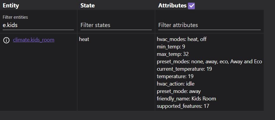

acmegr7 Δημοσ. 4 Φεβρουαρίου 2021 Δημοσ. 4 Φεβρουαρίου 2021 2 λεπτά πριν, johnyboy είπε το generic thermostat παίζει άψογα. στο heater βάζεις την επαφή που θες να ανοίγει και να κλείνει. όποια επαφή είναι, πάρε το entity και χώσε το εκεί και είσαι τζετ. ουσιαστικά πρέπει να ανοίγει και να κλείνει τον nest. όμως δεν έχω κάποιο switch ή attribute του nest.
userAnon Δημοσ. 4 Φεβρουαρίου 2021 Δημοσ. 4 Φεβρουαρίου 2021 14 λεπτά πριν, acmegr7 είπε ουσιαστικά πρέπει να ανοίγει και να κλείνει τον nest. όμως δεν έχω κάποιο switch ή attribute του nest. Ο nest πως είναι συνδεμένος στον ΗΑ? πως ανοιγοκλείνει?
johnyboy Δημοσ. 4 Φεβρουαρίου 2021 Δημοσ. 4 Φεβρουαρίου 2021 2 λεπτά πριν, acmegr7 είπε ουσιαστικά πρέπει να ανοίγει και να κλείνει τον nest. όμως δεν έχω κάποιο switch ή attribute του nest. αν βάλεις το entity του νεστ στο heater, δεν δουλεύει? βέβαια δεν ξέρω τι θα γίνει σε αυτή την περίπτωση, γιατί παίζει το νεστ να θέλει να κάνει αλλα και το ha να του λέει άλλα.
acmegr7 Δημοσ. 4 Φεβρουαρίου 2021 Δημοσ. 4 Φεβρουαρίου 2021 4 λεπτά πριν, userAnon είπε Ο nest πως είναι συνδεμένος στον ΗΑ? πως ανοιγοκλείνει? έχει δημιουργήσει το climate.kids_room που έβαλα παραπάνω και μετά απλά του λες την target θερμοκρασία, διαβάζει την current, και το κάνει μόνο του. 1 λεπτό πριν, johnyboy είπε αν βάλεις το entity του νεστ στο heater, δεν δουλεύει? βέβαια δεν ξέρω τι θα γίνει σε αυτή την περίπτωση, γιατί παίζει το νεστ να θέλει να κάνει αλλα και το ha να του λέει άλλα. δε το έχω δοκιμάσει γιατί δεν είναι climate.kids_room οn ή off. άρα 99% δε θα δουλέψει. θα πρέπει να βάλω ένα switch.

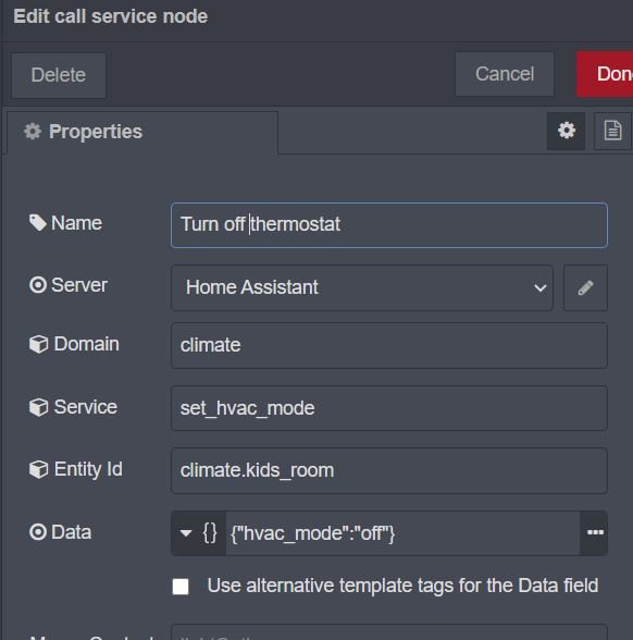

acmegr7 Δημοσ. 4 Φεβρουαρίου 2021 Δημοσ. 4 Φεβρουαρίου 2021 όταν θέλω να κλείσω τον θερμοστάτη, βάζω: 3 λεπτά πριν, userAnon είπε ΜΑΛΛΟΝ κατάλαβα τι χρειάζεσαι. είχα ρωτήσει κάποια στιγμή πως μπορώ να κάνω τον δικο μου θερμοστάτη σαν generic για να έχω παραπάνω επιλογές αλλά τελικά ακόμα δεν το έχω προσπαθήσει. μου είχαν απαντήσει όμως το παρακάτω που ελπίζω να γίνεται και στον nest First, you need to setup your thermostat as a switch (for available options please lookup at github page): Copy to clipboard switch: platform: floureon name: livingroom_floor mac: xx:xx:77:00:00:00 host: 192.168.0.1 turn_off_mode: min_temp turn_on_mode: max_temp use_external_sensor: false Now with temperature sensing there are few options. First - you can use built in thermostat temperature sensor, then you’ll need to create template sensor: Copy to clipboard sensor: - platform: template sensors: livingroom_floor_temperature: value_template: '{{ states.climate.livingroom_floor.attributes.current_temperature if states.climate.livingroom_floor else "unavailable" }}' unit_of_measurement: °C δε δίνω πολλές πιθανότητες να δουλεύει και στον nest έτσι ακριβώς αλλά θα το προσπαθήσω... thanks
