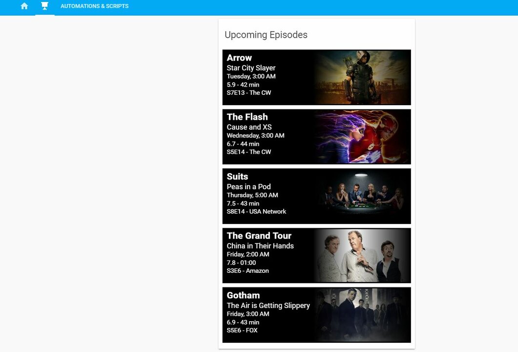

Moderators Spect~ Δημοσ. 11 Φεβρουαρίου 2019 Μέλος Moderators Share Δημοσ. 11 Φεβρουαρίου 2019 Απο docker δεν εχω ιδεα τι διαφορες παιζουν οποτε δυσκολο να βοηθησω σε αυτο. Μια ακόμη προσθηκη στο δικο μου 1 Συνδέστε για να σχολιάσετε Κοινοποίηση σε άλλες σελίδες άλλες επιλογές
