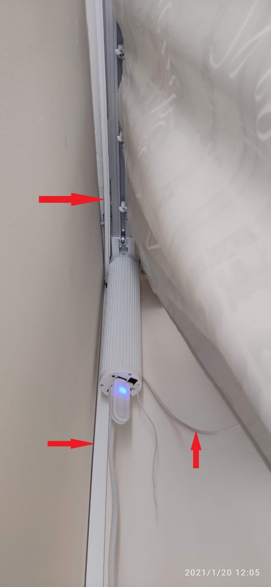

acmegr7 Δημοσ. 20 Ιανουαρίου 2021 Δημοσ. 20 Ιανουαρίου 2021 1 ώρα πριν, Spect~ είπε πως φαίνεται με το μοτέρ κλπ αυτά που βλέπεις με κόκκινο βέλος, είναι άσχετα. Αφορούν κανάλια και καλώδια ήχου. 1
Moderators Spect~ Δημοσ. 20 Ιανουαρίου 2021 Μέλος Moderators Δημοσ. 20 Ιανουαρίου 2021 32 λεπτά πριν, acmegr7 είπε αυτά που βλέπεις με κόκκινο βέλος, είναι άσχετα. Αφορούν κανάλια και καλώδια ήχου. Ναι με χαλάει λίγο πως φαίνεται ρε γαμωτο
acmegr7 Δημοσ. 20 Ιανουαρίου 2021 Δημοσ. 20 Ιανουαρίου 2021 2 ώρες πριν, Spect~ είπε Ναι με χαλάει λίγο πως φαίνεται ρε γαμωτο βασικά δε φαίνεται καθόλου γιατί καλύπτεται από την κουρτίνα. το τέλος της κουρτίνας στην άκρη είναι πιασμένο μόνιμα και άρα από μπροστά δε μπορεί να φανεί ο μηχανισμός 1
