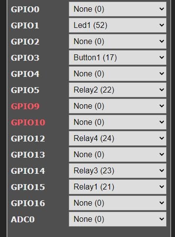

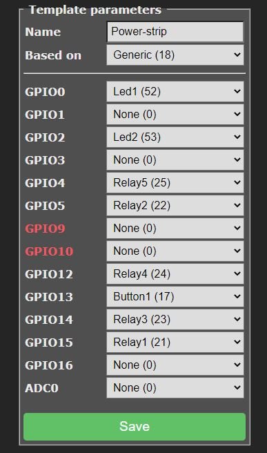

acmegr7 Δημοσ. 19 Ιανουαρίου 2021 Δημοσ. 19 Ιανουαρίου 2021 1 λεπτό πριν, Spect~ είπε έχεις rasbian σε κάποιο pi? γενικά μην έχεις τίποτα επάνω στον πολύπριζο όταν πας να το φλασαρεις, και πρέπει να συνδέσεις το κινητό σου στο VA trust (η κάπως έτσι) δίκτυο που θα δημιουργηθεί αλλιώς δεν θα γίνει τίποτα. στείλε μου αν θες βοήθεια Τα κατάφερα! Το έβαλα όπως είναι στη φωτό. Το πρόβλημα μου είναι ότι για κάποιο λόγο στην αρχή δε παίρνει ip στο δίκτυο μου (unifi) και αναγκάζομαι να φτιάχνω hotspot στο κινητό με ίδια στοιχεία, να μπαίνει εκεί και από εκεί κάνω firmware update και setup το mqtt για το ΗΑ. Μετά μπαίνει κανονικά με ip στο δίκτυο... Θα δοκιμάσω και μια εξωτερική πρίζα bw-shp14 και ελπίζω να δουλέψει. Επόμενο βήμα μετά, η κουρτίνα! με πρίζοσες!!!! 😁
