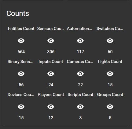

than2031995 Δημοσ. 13 Ιανουαρίου 2021 Δημοσ. 13 Ιανουαρίου 2021 (επεξεργασμένο) Γι'αυτό είπα ότι είναι πολύ υποκειμενικό. Εξαρτάται από πολλά πράγματα, ακόμη και εάν μιλάμε για το ίδιο hardware Π.χ. στο Rpi4 το δικό μου με SSD κάνει από 40 - 100 δευτερόλεπτα με γύρω στα 600 entities συνολικά. Δεν είμαι σίγουρος πόσες είναι οι καθευατού συσκευές όμως. Επεξ/σία 13 Ιανουαρίου 2021 από than2031995

liakjim Δημοσ. 13 Ιανουαρίου 2021 Δημοσ. 13 Ιανουαρίου 2021 33 λεπτά πριν, than2031995 είπε γύρω στα 600 entities συνολικά 600? 😱
than2031995 Δημοσ. 13 Ιανουαρίου 2021 Δημοσ. 13 Ιανουαρίου 2021 57 λεπτά πριν, liakjim είπε 600? 😱 Έτσι μου λέει 😅
liakjim Δημοσ. 13 Ιανουαρίου 2021 Δημοσ. 13 Ιανουαρίου 2021 23 λεπτά πριν, than2031995 είπε Έτσι μου λέει 😅 Πώς γίνεται και στο δείχνει αυτό;
userAnon Δημοσ. 13 Ιανουαρίου 2021 Δημοσ. 13 Ιανουαρίου 2021 1 λεπτό πριν, liakjim είπε Πώς γίνεται και στο δείχνει αυτό; μάλλον έχει φτιάξει κάποιον σενσορα (counter) νομίζω ότι μπορείς να πας στα entities και να δεις πόσα έχεις (πανω αριστερά)
than2031995 Δημοσ. 13 Ιανουαρίου 2021 Δημοσ. 13 Ιανουαρίου 2021 21 λεπτά πριν, liakjim είπε Πώς γίνεται και στο δείχνει αυτό; Είναι template sensors που έφτιαξα ναι. 25 λεπτά πριν, userAnon είπε μπορείς να πας στα entities και να δεις πόσα έχεις Ναι αν θες να δεις τα συνολικά μπορείς να πας και εκεί και να τα επιλέξεις όλα και θα σου πει πόσα έχεις επιλέξει.
