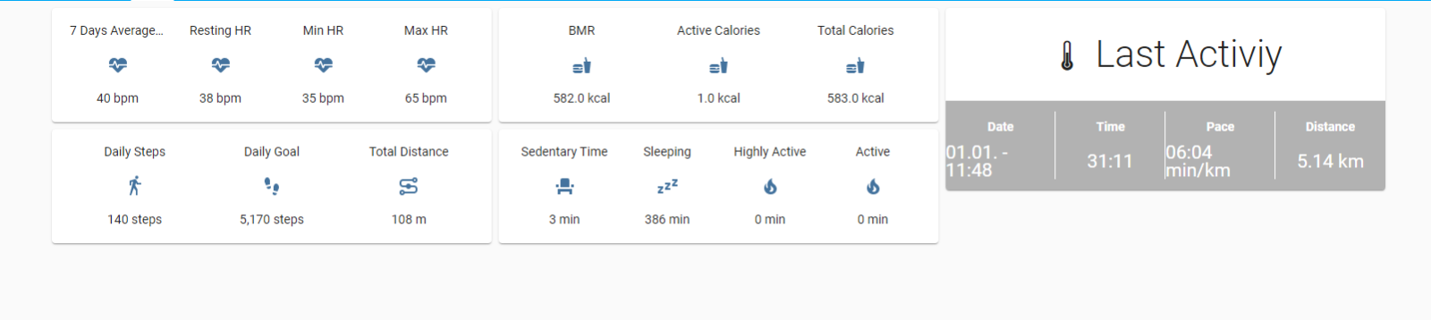

Moderators Spect~ Δημοσ. 7 Ιανουαρίου 2021 Μέλος Moderators Δημοσ. 7 Ιανουαρίου 2021 Εχω 3 ερωτήσεις: 1) Καμία οικονομική λάμπα rgbw-dimmable ? Θελω μια για οταν καθομαι στο pc και τα πρωινα που ξυπναω ωστε να μην φωτίζει ολο το δωματιο, δηλαδη η χρηση της δεν θα ειναι για το βασικο φωτισμο του σπιτιου και για αυτο δεν θελω κατι τρελο 2) κανενας καλος οδηγος για ρυθμιση grafand-influxdv σε docker? 3) Θελω στο Lovelace να εχω κατι σαν επικεφαλίδες σε καποιες κάρτες, δηλαδη αριστερα ειναι Glance και δεξια αυτη με το θερμόμετρο ειναι Banner-card. Θελω με κάποιο τρόπο να εχω τις πληροφορίες οπως φαίνονται στο glance αλλα να εχω και μια επικεφαλίδα, οχι απαραίτητα οπως στο banner-card αλλα να φαίνεται τι καρτα ειναι
than2031995 Δημοσ. 7 Ιανουαρίου 2021 Δημοσ. 7 Ιανουαρίου 2021 7 ώρες πριν, Spect~ είπε Εχω 3 ερωτήσεις: 1) Καμία οικονομική λάμπα rgbw-dimmable ? Θελω μια για οταν καθομαι στο pc και τα πρωινα που ξυπναω ωστε να μην φωτίζει ολο το δωματιο, δηλαδη η χρηση της δεν θα ειναι για το βασικο φωτισμο του σπιτιου και για αυτο δεν θελω κατι τρελο 2) κανενας καλος οδηγος για ρυθμιση grafand-influxdv σε docker? 3) Θελω στο Lovelace να εχω κατι σαν επικεφαλίδες σε καποιες κάρτες, δηλαδη αριστερα ειναι Glance και δεξια αυτη με το θερμόμετρο ειναι Banner-card. Θελω με κάποιο τρόπο να εχω τις πληροφορίες οπως φαίνονται στο glance αλλα να εχω και μια επικεφαλίδα, οχι απαραίτητα οπως στο banner-card αλλα να φαίνεται τι καρτα ειναι 1) Στις αγγελίες εδώ μέσα τελευαταία φορά που κοίταξα, κάποιος πουλούσε λάμπες LIFX τις οποίες εγώ θεωρώ πολύ καλές και καλής ποιότητας. Λίγο ακριβές αλλά τις έδινε καλή τιμή αυτός. 2) Αρχικά θεωρώ απλά ορθoγραφικό θα ήταν, αλλά το ξέρεις ότι είναι Grafana/InfluxDB έτσι; 😅 Δυστυχώς δεν ξέρω κανέναν πρόσφατο οδηγό να υπάρχει. Όσοι είχα βρεί είναι αρκετά παλιοί και δεν δουλεύουν ίσως πια. Επίσης πήγα με τα addons του ΗΑ για Grafana και Influx για ευκολία. 3) Το markdown δεν σε βολεύει το κάνει τεράστιο; Η άλλη λύση που γνωρίζω είναι το button card από HACS, αλλά θέλει λίγο διάβασμα πως να το χρησιμοποιήσεις. Δεν είναι δύσκολο απλά έχει πάρα πολλές δυνατότητες (αλλά ταυτόχρονα πολλά παραδείγματα. Στο δικό μου Dashboard πιο πάνω αυτό έχω για τους τίτλους στα φώτα πχ.
gippas Δημοσ. 8 Ιανουαρίου 2021 Δημοσ. 8 Ιανουαρίου 2021 Στις 7/1/2021 στις 11:31 ΠΜ, Spect~ είπε Εχω 3 ερωτήσεις: 1) Καμία οικονομική λάμπα rgbw-dimmable ? Θελω μια για οταν καθομαι στο pc και τα πρωινα που ξυπναω ωστε να μην φωτίζει ολο το δωματιο, δηλαδη η χρηση της δεν θα ειναι για το βασικο φωτισμο του σπιτιου και για αυτο δεν θελω κατι τρελο 2) κανενας καλος οδηγος για ρυθμιση grafand-influxdv σε docker? 3) Θελω στο Lovelace να εχω κατι σαν επικεφαλίδες σε καποιες κάρτες, δηλαδη αριστερα ειναι Glance και δεξια αυτη με το θερμόμετρο ειναι Banner-card. Θελω με κάποιο τρόπο να εχω τις πληροφορίες οπως φαίνονται στο glance αλλα να εχω και μια επικεφαλίδα, οχι απαραίτητα οπως στο banner-card αλλα να φαίνεται τι καρτα ειναι Δυστυχώς οι έγχρωμες δεν είναι πολύ φθηνές. Απ'ότι θυμάμαι έχεις zigbee οπότε αν δεν βιάζεσαι και μπορείς να περιμένεις παραγγελία από Κίνα ρίξε μια ματιά στις Gledopto. Δεν έχω τις λάμπες αλλά ο controler που έχω είναι αξιοπρεπέστατος. Από Ευρώπη μπορώ να προτείνω άφοβα τις INNR που έχω και στο σπίτι μου, αλλά η τιμή ανεβαίνει...
Moderators Spect~ Δημοσ. 10 Ιανουαρίου 2021 Μέλος Moderators Δημοσ. 10 Ιανουαρίου 2021 Στις 7/1/2021 στις 7:13 ΜΜ, than2031995 είπε 1) Στις αγγελίες εδώ μέσα τελευαταία φορά που κοίταξα, κάποιος πουλούσε λάμπες LIFX τις οποίες εγώ θεωρώ πολύ καλές και καλής ποιότητας. Λίγο ακριβές αλλά τις έδινε καλή τιμή αυτός. 2) Αρχικά θεωρώ απλά ορθoγραφικό θα ήταν, αλλά το ξέρεις ότι είναι Grafana/InfluxDB έτσι; 😅 Δυστυχώς δεν ξέρω κανέναν πρόσφατο οδηγό να υπάρχει. Όσοι είχα βρεί είναι αρκετά παλιοί και δεν δουλεύουν ίσως πια. Επίσης πήγα με τα addons του ΗΑ για Grafana και Influx για ευκολία. 3) Το markdown δεν σε βολεύει το κάνει τεράστιο; Η άλλη λύση που γνωρίζω είναι το button card από HACS, αλλά θέλει λίγο διάβασμα πως να το χρησιμοποιήσεις. Δεν είναι δύσκολο απλά έχει πάρα πολλές δυνατότητες (αλλά ταυτόχρονα πολλά παραδείγματα. Στο δικό μου Dashboard πιο πάνω αυτό έχω για τους τίτλους στα φώτα πχ. Δεν ειχα χρονο αυτες τις μερες.. Δεν θελω κατι ακριβο .. Κατι θα βρω ομως. Ναι ξερω τα ονοματα απλα εγραφα απο κινητο και δεν ασχοληθηκα και πολυ To markdown δεν ξερω πως παιζει με entities Κλπ γιατι βλεπω μονο template να εμφανιζει. Ποιο Button card λες; Στις 8/1/2021 στις 8:43 ΜΜ, gippas είπε Δυστυχώς οι έγχρωμες δεν είναι πολύ φθηνές. Απ'ότι θυμάμαι έχεις zigbee οπότε αν δεν βιάζεσαι και μπορείς να περιμένεις παραγγελία από Κίνα ρίξε μια ματιά στις Gledopto. Δεν έχω τις λάμπες αλλά ο controler που έχω είναι αξιοπρεπέστατος. Από Ευρώπη μπορώ να προτείνω άφοβα τις INNR που έχω και στο σπίτι μου, αλλά η τιμή ανεβαίνει... Δεν θελω κατι ακριβο. θα τα δω ξανα οτνα εχω χρονο

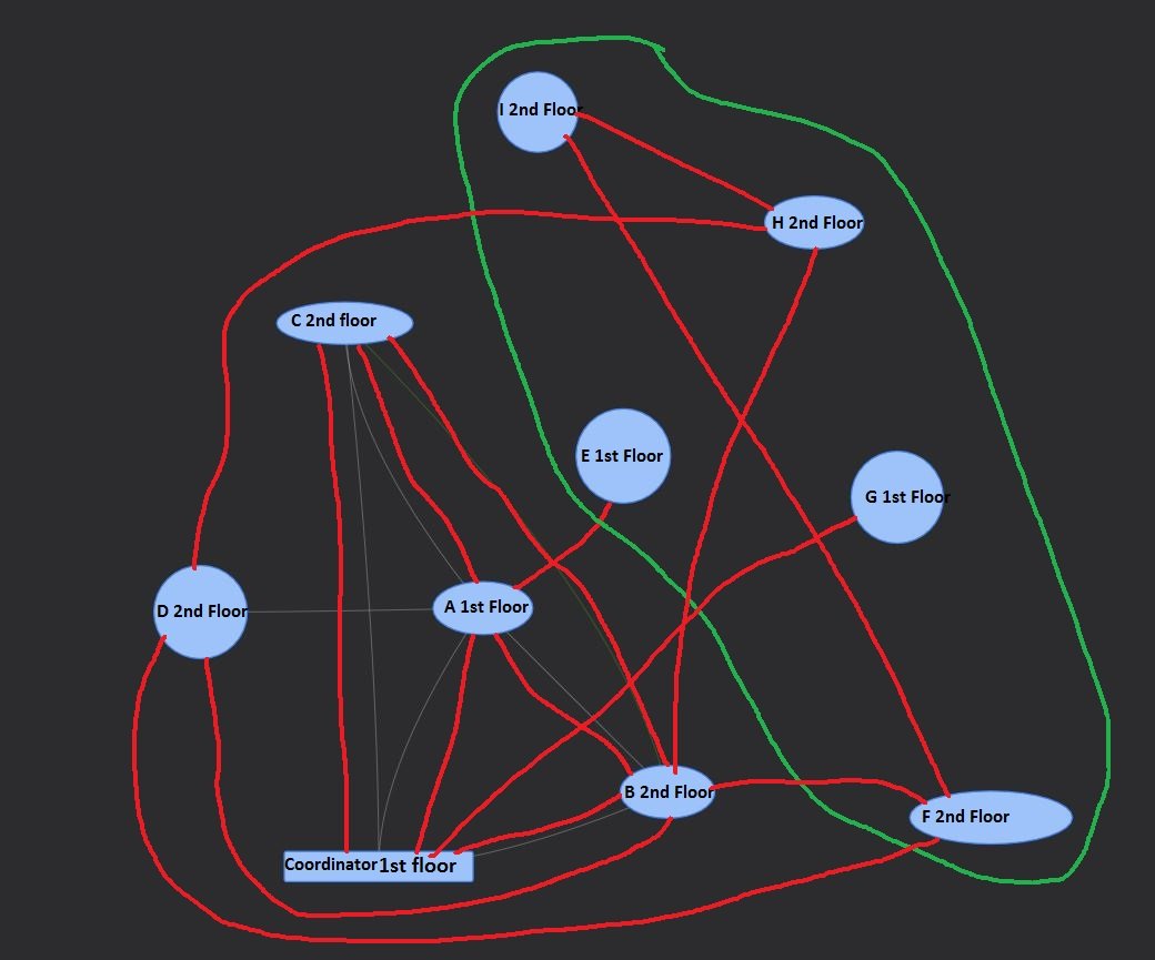

acmegr7 Δημοσ. 11 Ιανουαρίου 2021 Δημοσ. 11 Ιανουαρίου 2021 Απορία όποιος μπορεί να βοηθήσει. Στήνω τις zigbee συσκευές μου σιγά σιγά. Δλδ κυρίως τις βγάζω από xiaomi και τις βάζω στο ZHA. Η ερώτηση είναι συγκεκριμένα στο ΖΗΑ τι πρέπει να κάνω για να συνδέεται η μια στην άλλη και να μην ψάχνουν κάποια που είναι μακριά; Δηλαδή παρακάτω είναι το map όπως είναι αυτή τη στιγμή. με πράσινο έχω κυκλώσει συσκευές που φαίνεται ότι δεν είναι συνδεδεμένες πουθενά, αλλά ανταποκρίνονται κανονικά στο ΗΑ. Με κόκκινο έχω βάλει θεωρητικά πως θα έπρεπε να είναι η σύνδεση τους βάση απόστασης. Οι κύκλοι δείχνουν τελική συσκευή (D, E, G & I) Tα οβάλ δείχνουν routers (A, B, C, F & H) εδώ δηλαδή μου είναι πολύ περίεργο να βλέπω τη σύνδεση του Α με το D αντί να είναι με το Β. Επίσης γιατί δε δείχνει τα άλλα στο πράσινο συνδεδεμένα?????? WTF?????😒

than2031995 Δημοσ. 13 Ιανουαρίου 2021 Δημοσ. 13 Ιανουαρίου 2021 Στις 11/1/2021 στις 2:49 ΜΜ, acmegr7 είπε Επίσης γιατί δε δείχνει τα άλλα στο πράσινο συνδεδεμένα?????? Δεν νομίζω πως μπορείς να επιλέξεις ποιες συσκευές να συνδεθούν σε ποιες. Χρησιμοποιώ deconz αντί για ZHA αλλά θεωρητικά ισχύει η ίδια λογική. Θα πρέπει να κάνεις το pairing στην τελική θέση που θα έχεις την συσκευή. Επίσης εφόσον σου δουλεύουν χωρίς πρόβλημα τότε δεν πείράζει με το που συνδέεονται συγκεκριμένα. Κάποιες συσκευές αν δεν έχουν σωστή υποστύριξη δεν μπορούν και να συνδεθούν μέσω router. Επίσης πολλές συσκευές αργότερα αλλάζουν σύνδεση μόνες του. Για αυτές που δεν φαίνοντατι συνδεδεμένες ίσως δεν έχουν 100% υποστήριξη ακόμη. Και στο deconz κάποιες δουλεύουν κανονικά χωρίς κανένα πρόβλημα, απλά δεν εμφανίζονται ποτέ συνδεδεμένες στο mesh. 6 ώρες πριν, userAnon είπε μπορείς να μου πεις πόση ώρα κάνει το rasp4 για να κάνει restart to HA? Είναι υποκειμενικό γιατί εξαρτάται από πόσο πράγματα τρέχεις (πόσα components έχουν να ξεκινήσουν παράλληλα). Εφόσον μιλάμε για restart και όχι για reboot και λογικά ότι είσαι με SD card από 2 - 4 λεπτά, πολύ γενικά μιλώντας. Εσένα πόσο σου παίρνει δηλάδη; 1
