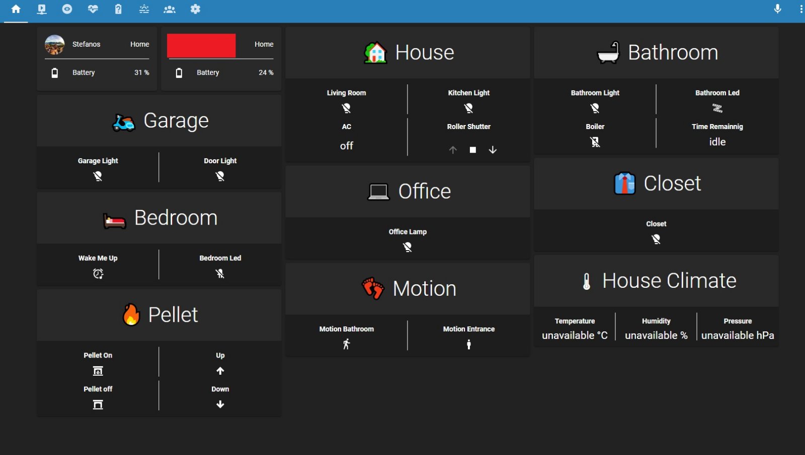

Moderators Spect~ Δημοσ. 3 Ιανουαρίου 2021 Μέλος Moderators Δημοσ. 3 Ιανουαρίου 2021 Και το σκεφτόμουν αυτες τις μερες, απο χτες δηλαδη.. Ανεβάστε κανενα Screenshot απο το dashboard Να παρω καμια ίδεα! Εδω το δικο μου το οποιο θελω να το αλλαξώ. Ολα είναι κανουν κατι οταν το πατας χωρις να ανοίγει παράθυρο εκτος απο το ξυπνητηρι. Αλλάζουν εικονίδιο αναλογα με την κατάσταση. Μενει μονο να τα κανω να αλλαζουν και χρωμα 1

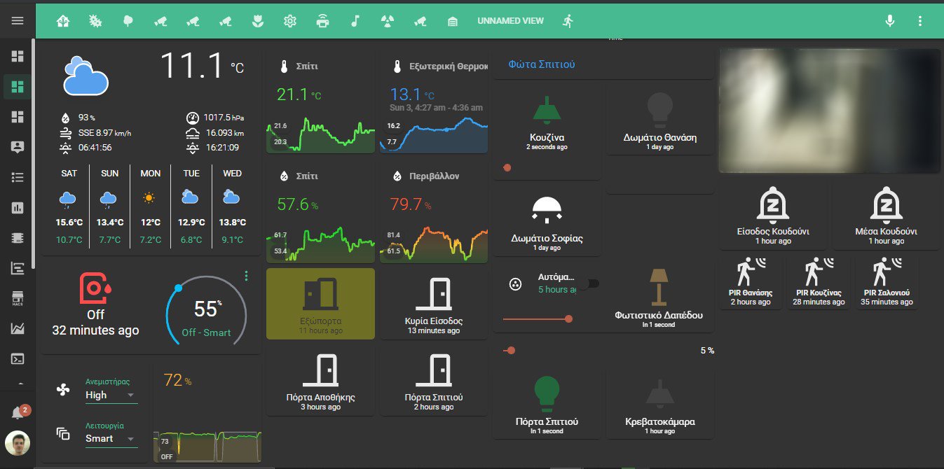

than2031995 Δημοσ. 3 Ιανουαρίου 2021 Δημοσ. 3 Ιανουαρίου 2021 Η δικιά μου τον τελευταίο καιρό. Η κύρια τουλάχιστον είναι αυτή. Κάποια στιγμή θα την αλλάξω πιστεύω βέβαια ή θα κάνω ένα δεύτερο dashboard για να είναι πιο mobile friendly. Για πόρτες τα έχω κάνει να αναβοσβήνουν κίτρινα όταν ανοίγουν Φώτα έχω βάλει από κάτω από το καθένα slider για την φωτεινότητα (το οποίο εξαφανίζεται όταν το φως είναι σβηστό) ενώ με ένα κλίκ κάνουν toggle και παρατεταμένα για info. Τέρμα δεξιά έχω το κουδούνι (και από πάνω camera.screenshot από την τελευταία φορά που πατήθηκε). Από κάτω ακριβώς κάποια PIR στο σπίτι που έχω κυρίως για αυτοματισμούς με τα φώτα. Και κάτω αριστερά αφυγραντήρας Οι θερμοκρασίες θεωρώ αυτονόητες χαχα Κάποια στιγμή θα βγάλω και από δεξιά τα πέντε "κουμπια". Δεν χρειάζονται σαν sensors να φαίνονται αφού δεν με ενδιαφέρει απαραίτητα να ξέρω πότε πατήθηκε τελευταία φορα το κάθε κουδούνι ή πότε ήταν η τελευταία φορά που το PIR ανίχνευσε κίνηση στο σπίτι. 9
