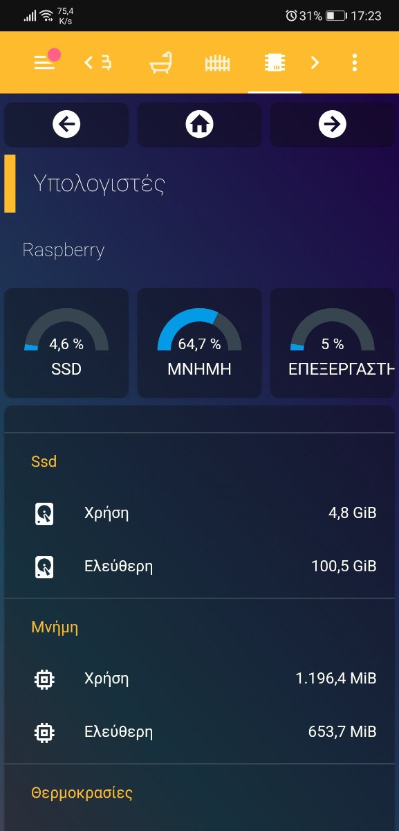

AgMa Δημοσ. 1 Ιανουαρίου 2021 Δημοσ. 1 Ιανουαρίου 2021 3 ώρες πριν, Spect~ είπε Σε RPi δεν ξερω αν σηκωνει την κανονικη εκδοση του Debian, Εγω σε NUC εχω βαλει Debian 10 με GUI Κανονικα Όντως φαίνεται ότι κάτι δεν πάει καλά στο rpi. Με 2gb ram σε rpi4.
