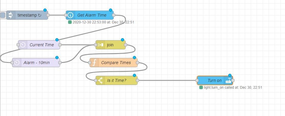

panoskir Δημοσ. 30 Δεκεμβρίου 2020 Δημοσ. 30 Δεκεμβρίου 2020 12 ώρες πριν, Spect~ είπε Εχει κανείς ιδέα πως αυτό μπορω να το κανω στο node red? Απόκρυψη περιεχομένων "{{ states('sensor.date_time') == (state_attr('input_datetime.next_alarm', 'timestamp') | int | timestamp_custom('%Y-%m-%d, %H:%M', True)) }}" Θες να περάσεις το next alarm automation στο node red?
Moderators Spect~ Δημοσ. 30 Δεκεμβρίου 2020 Μέλος Moderators Δημοσ. 30 Δεκεμβρίου 2020 2 ώρες πριν, panoskir είπε Θες να περάσεις το next alarm automation στο node red? Ναι
panoskir Δημοσ. 30 Δεκεμβρίου 2020 Δημοσ. 30 Δεκεμβρίου 2020 Εδω είσαι Το θέμα είναι να κατηγοριοποιηθούν με κάποιο τρόπο τέτοιες λύσεις ώστε να είναι ευκολη η ανευρεση τους
Moderators Spect~ Δημοσ. 30 Δεκεμβρίου 2020 Μέλος Moderators Δημοσ. 30 Δεκεμβρίου 2020 1 ώρα πριν, panoskir είπε Εδω είσαι Το θέμα είναι να κατηγοριοποιηθούν με κάποιο τρόπο τέτοιες λύσεις ώστε να είναι ευκολη η ανευρεση τους μπορείς να ανεβάσεις τον κώδικα να το κάνω import? επίσης είναι λογικό να βάζεις να κάνει έλεγχο κάθε δευτερόλεπτο; καταλαβαίνω ότι η λογική είναι να ελέγχει για το πότε θα ταιριάζει η μία ώρα με την άλλη απλά δεν μου φαίνεται σωστό για καποιο λόγο
panoskir Δημοσ. 30 Δεκεμβρίου 2020 Δημοσ. 30 Δεκεμβρίου 2020 23 λεπτά πριν, Spect~ είπε μπορείς να ανεβάσεις τον κώδικα να το κάνω import? επίσης είναι λογικό να βάζεις να κάνει έλεγχο κάθε δευτερόλεπτο; καταλαβαίνω ότι η λογική είναι να ελέγχει για το πότε θα ταιριάζει η μία ώρα με την άλλη απλά δεν μου φαίνεται σωστό για καποιο λόγο [{"id":"c72981d3.dae828","type":"server-state-changed","z":"d50793ae.2a973","name":"Next Alarm State Change","server":"1679959d.c20fca","version":1,"exposeToHomeAssistant":false,"haConfig":[{"property":"name","value":""},{"property":"icon","value":""}],"entityidfilter":"sensor.nokia8_next_alarm","entityidfiltertype":"exact","outputinitially":false,"state_type":"str","haltifstate":"","halt_if_type":"str","halt_if_compare":"is","outputs":1,"output_only_on_state_change":true,"for":0,"forType":"num","forUnits":"minutes","ignorePrevStateNull":false,"ignorePrevStateUnknown":false,"ignorePrevStateUnavailable":false,"ignoreCurrentStateUnknown":false,"ignoreCurrentStateUnavailable":false,"x":170,"y":600,"wires":[["3d1421f7.a0a20e"]]},{"id":"3d1421f7.a0a20e","type":"moment","z":"d50793ae.2a973","name":"Convert to GR date/time string with offset 10 min","topic":"","input":"payload","inputType":"msg","inTz":"Europe/Athens","adjAmount":"10","adjType":"minutes","adjDir":"subtract","format":"DD-MM-Y HH:mm:00","locale":"el-GR","output":"date","outputType":"msg","outTz":"Europe/Athens","x":680,"y":600,"wires":[["b29c291b.ca6dd"]]},{"id":"fb15ecea.dd8f98","type":"api-call-service","z":"d50793ae.2a973","name":"Bathroom Heater on","server":"1679959d.c20fca","version":1,"debugenabled":false,"service_domain":"switch","service":"turn_on","entityId":"switch.bathroom_shp13_on_off","data":"","dataType":"json","mergecontext":"","output_location":"","output_location_type":"none","mustacheAltTags":false,"x":1360,"y":680,"wires":[[]]},{"id":"6cc4c9e8.7fbf08","type":"api-current-state","z":"d50793ae.2a973","name":"Is Bathroom Heater off?","server":"1679959d.c20fca","version":1,"outputs":2,"halt_if":"off","halt_if_type":"str","halt_if_compare":"is","override_topic":false,"entity_id":"switch.bathroom_shp13_on_off","state_type":"str","state_location":"payload","override_payload":"msg","entity_location":"data","override_data":"msg","blockInputOverrides":false,"x":1090,"y":680,"wires":[["fb15ecea.dd8f98"],[]]},{"id":"7539fbd7.e2124c","type":"poll-state","z":"d50793ae.2a973","name":"Poll Next Alarm State","server":"1679959d.c20fca","version":1,"exposeToHomeAssistant":false,"haConfig":[{"property":"name","value":""},{"property":"icon","value":""}],"updateinterval":"1","updateIntervalUnits":"minutes","outputinitially":false,"outputonchanged":false,"entity_id":"sensor.nokia8_next_alarm","state_type":"str","halt_if":"","halt_if_type":"str","halt_if_compare":"is","outputs":1,"x":160,"y":520,"wires":[["ace70af8.bc3cc8"]]},{"id":"ace70af8.bc3cc8","type":"switch","z":"d50793ae.2a973","name":"","property":"payload","propertyType":"msg","rules":[{"t":"neq","v":"unavailable","vt":"str"}],"checkall":"true","repair":false,"outputs":1,"x":390,"y":520,"wires":[["3d1421f7.a0a20e"]]},{"id":"c62f586c.b6e698","type":"inject","z":"d50793ae.2a973","name":"Current Time 1 sec interval","props":[{"p":"payload"},{"p":"topic","vt":"str"}],"repeat":"1","crontab":"","once":false,"onceDelay":0.1,"topic":"","payload":"","payloadType":"date","x":160,"y":680,"wires":[["2a5086b1.366d22"]]},{"id":"53585be5.3f138c","type":"switch","z":"d50793ae.2a973","name":"Check Next Alarm with Current Time","property":"date","propertyType":"msg","rules":[{"t":"eq","v":"wait_until","vt":"flow"}],"checkall":"true","repair":false,"outputs":1,"x":770,"y":680,"wires":[["6cc4c9e8.7fbf08"]]},{"id":"2a5086b1.366d22","type":"moment","z":"d50793ae.2a973","name":"Convert to GR date/time string","topic":"","input":"payload","inputType":"msg","inTz":"Europe/Athens","adjAmount":"0","adjType":"minutes","adjDir":"subtract","format":"DD-MM-Y HH:mm:00","locale":"el-GR","output":"date","outputType":"msg","outTz":"Europe/Athens","x":450,"y":680,"wires":[["53585be5.3f138c"]]},{"id":"b29c291b.ca6dd","type":"change","z":"d50793ae.2a973","name":"Convert GR date/time to flow variable","rules":[{"t":"set","p":"wait_until","pt":"flow","to":"date","tot":"msg"}],"action":"","property":"","from":"","to":"","reg":false,"x":1050,"y":600,"wires":[[]]},{"id":"1679959d.c20fca","type":"server","name":"Home Assistant","legacy":false,"addon":false,"rejectUnauthorizedCerts":true,"ha_boolean":"y|yes|true|on|home|open","connectionDelay":true,"cacheJson":true}] Πρέπει να γινεται έλεγχος καθε δευτερολεπτο γιατι η ωρα ειναι της μορφης HH:MM:SS . Μπορεις να δοκιμάσεις να βγάλεις τα sec από την μορφοποιηση και να δεις τι γίνεται. Δεν υπάρχει σωστο και λάθος εφόσον δεν υπάρχει bug στην λειτουργία.Υπάρρχουν διαφορετικοί τρόποι.

Moderators Spect~ Δημοσ. 30 Δεκεμβρίου 2020 Μέλος Moderators Δημοσ. 30 Δεκεμβρίου 2020 (επεξεργασμένο) 7 ώρες πριν, panoskir είπε [{"id":"c72981d3.dae828","type":"server-state-changed","z":"d50793ae.2a973","name":"Next Alarm State Change","server":"1679959d.c20fca","version":1,"exposeToHomeAssistant":false,"haConfig":[{"property":"name","value":""},{"property":"icon","value":""}],"entityidfilter":"sensor.nokia8_next_alarm","entityidfiltertype":"exact","outputinitially":false,"state_type":"str","haltifstate":"","halt_if_type":"str","halt_if_compare":"is","outputs":1,"output_only_on_state_change":true,"for":0,"forType":"num","forUnits":"minutes","ignorePrevStateNull":false,"ignorePrevStateUnknown":false,"ignorePrevStateUnavailable":false,"ignoreCurrentStateUnknown":false,"ignoreCurrentStateUnavailable":false,"x":170,"y":600,"wires":[["3d1421f7.a0a20e"]]},{"id":"3d1421f7.a0a20e","type":"moment","z":"d50793ae.2a973","name":"Convert to GR date/time string with offset 10 min","topic":"","input":"payload","inputType":"msg","inTz":"Europe/Athens","adjAmount":"10","adjType":"minutes","adjDir":"subtract","format":"DD-MM-Y HH:mm:00","locale":"el-GR","output":"date","outputType":"msg","outTz":"Europe/Athens","x":680,"y":600,"wires":[["b29c291b.ca6dd"]]},{"id":"fb15ecea.dd8f98","type":"api-call-service","z":"d50793ae.2a973","name":"Bathroom Heater on","server":"1679959d.c20fca","version":1,"debugenabled":false,"service_domain":"switch","service":"turn_on","entityId":"switch.bathroom_shp13_on_off","data":"","dataType":"json","mergecontext":"","output_location":"","output_location_type":"none","mustacheAltTags":false,"x":1360,"y":680,"wires":[[]]},{"id":"6cc4c9e8.7fbf08","type":"api-current-state","z":"d50793ae.2a973","name":"Is Bathroom Heater off?","server":"1679959d.c20fca","version":1,"outputs":2,"halt_if":"off","halt_if_type":"str","halt_if_compare":"is","override_topic":false,"entity_id":"switch.bathroom_shp13_on_off","state_type":"str","state_location":"payload","override_payload":"msg","entity_location":"data","override_data":"msg","blockInputOverrides":false,"x":1090,"y":680,"wires":[["fb15ecea.dd8f98"],[]]},{"id":"7539fbd7.e2124c","type":"poll-state","z":"d50793ae.2a973","name":"Poll Next Alarm State","server":"1679959d.c20fca","version":1,"exposeToHomeAssistant":false,"haConfig":[{"property":"name","value":""},{"property":"icon","value":""}],"updateinterval":"1","updateIntervalUnits":"minutes","outputinitially":false,"outputonchanged":false,"entity_id":"sensor.nokia8_next_alarm","state_type":"str","halt_if":"","halt_if_type":"str","halt_if_compare":"is","outputs":1,"x":160,"y":520,"wires":[["ace70af8.bc3cc8"]]},{"id":"ace70af8.bc3cc8","type":"switch","z":"d50793ae.2a973","name":"","property":"payload","propertyType":"msg","rules":[{"t":"neq","v":"unavailable","vt":"str"}],"checkall":"true","repair":false,"outputs":1,"x":390,"y":520,"wires":[["3d1421f7.a0a20e"]]},{"id":"c62f586c.b6e698","type":"inject","z":"d50793ae.2a973","name":"Current Time 1 sec interval","props":[{"p":"payload"},{"p":"topic","vt":"str"}],"repeat":"1","crontab":"","once":false,"onceDelay":0.1,"topic":"","payload":"","payloadType":"date","x":160,"y":680,"wires":[["2a5086b1.366d22"]]},{"id":"53585be5.3f138c","type":"switch","z":"d50793ae.2a973","name":"Check Next Alarm with Current Time","property":"date","propertyType":"msg","rules":[{"t":"eq","v":"wait_until","vt":"flow"}],"checkall":"true","repair":false,"outputs":1,"x":770,"y":680,"wires":[["6cc4c9e8.7fbf08"]]},{"id":"2a5086b1.366d22","type":"moment","z":"d50793ae.2a973","name":"Convert to GR date/time string","topic":"","input":"payload","inputType":"msg","inTz":"Europe/Athens","adjAmount":"0","adjType":"minutes","adjDir":"subtract","format":"DD-MM-Y HH:mm:00","locale":"el-GR","output":"date","outputType":"msg","outTz":"Europe/Athens","x":450,"y":680,"wires":[["53585be5.3f138c"]]},{"id":"b29c291b.ca6dd","type":"change","z":"d50793ae.2a973","name":"Convert GR date/time to flow variable","rules":[{"t":"set","p":"wait_until","pt":"flow","to":"date","tot":"msg"}],"action":"","property":"","from":"","to":"","reg":false,"x":1050,"y":600,"wires":[[]]},{"id":"1679959d.c20fca","type":"server","name":"Home Assistant","legacy":false,"addon":false,"rejectUnauthorizedCerts":true,"ha_boolean":"y|yes|true|on|home|open","connectionDelay":true,"cacheJson":true}] Πρέπει να γινεται έλεγχος καθε δευτερολεπτο γιατι η ωρα ειναι της μορφης HH:MM:SS . Μπορεις να δοκιμάσεις να βγάλεις τα sec από την μορφοποιηση και να δεις τι γίνεται. Δεν υπάρχει σωστο και λάθος εφόσον δεν υπάρχει bug στην λειτουργία.Υπάρρχουν διαφορετικοί τρόποι. Τελικά έκανα αυτο εδω. Κάθε ενα λεπτο κοιτάει την ώρα απο το ξυπνητήρι, εχει ενα offset 10 λεπτων, κανει join σε ενα πινακα την ωρα αυτη με την τρέχουσα ωρα και τα συγκρίνει. Αν η ωρα ειναι η ίδια τότε ανάβει το φως. Ακομη ειναι δκοιμαστικό. Καποια απο αυτς τις μέρες θα του φτιάξω τι να κάνει. ΥΓ: απο οτι ειδα δεν λαμβανει υποψιν την ημερομηνια και δεν ξερω γιατι Επεξ/σία 30 Δεκεμβρίου 2020 από Spect~ 1

panoskir Δημοσ. 30 Δεκεμβρίου 2020 Δημοσ. 30 Δεκεμβρίου 2020 51 λεπτά πριν, Spect~ είπε Τελικά έκανα αυτο εδω. Κάθε ενα λεπτο κοιτάει την ώρα απο το ξυπνητήρι, εχει ενα offset 10 λεπτων, κανει join σε ενα πινακα την ωρα αυτη με την τρέχουσα ωρα και τα συγκρίνει. Αν η ωρα ειναι η ίδια τότε ανάβει το φως. Ακομη ειναι δκοιμαστικό. Καποια απο αυτς τις μέρες θα του φτιάξω τι να κάνει. ΥΓ: απο οτι ειδα δεν λαμβανει υποψιν την ημερομηνια και δεν ξερω γιατι Αυτό είναι το καλό με το node -red υπάρχουν πολλοί τρόποι να φτιάξεις κάτι.εαν δεν έχει bug είναι σωστό.
Moderators Spect~ Δημοσ. 31 Δεκεμβρίου 2020 Μέλος Moderators Δημοσ. 31 Δεκεμβρίου 2020 9 ώρες πριν, panoskir είπε Αυτό είναι το καλό με το node -red υπάρχουν πολλοί τρόποι να φτιάξεις κάτι.εαν δεν έχει bug είναι σωστό. Ναι απλά πάντα υπάρχουν και βέλτιστες λύσεις
