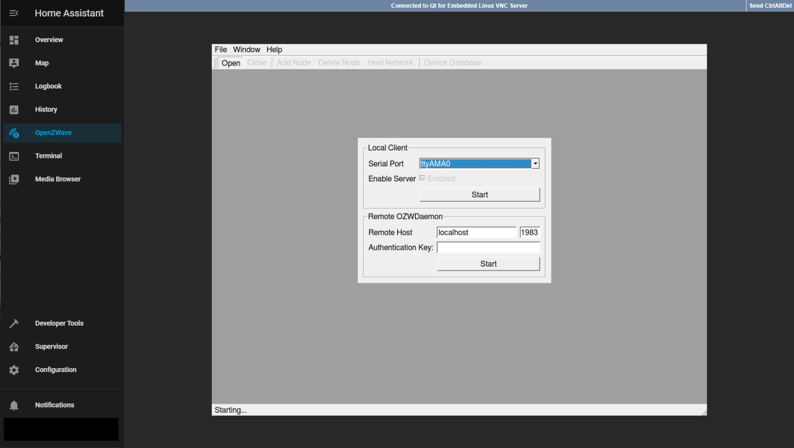

giostau Δημοσ. 14 Δεκεμβρίου 2020 Δημοσ. 14 Δεκεμβρίου 2020 Καλησπέρα, προσπαθώ να μπω σιγά-σιγά στο κόσμο του ΗΑ. Έχω ήδη στημένο HomeKit (το οποίο θα διατηρηθεί προς το παρόν) μαζί με homebridge για συσκευές που δεν υποστηρίζουν HomeKit. Βλέπω ότι οτι ΗΑ έχει πολύ περισσότερες δυνατότητες, και λέω να το τσεκάρω. Έχω κάνει το αρχικό στήσιμο του HA OS σε RPi3 B+, το βλέπω κανονικά μέσω web, μπορώ να το διαχειριστώ και όλα οκ μέχρι εδώ. Αυτό που με δυσκολεύει είναι το Z-Wave! Το RPi έχει μέσα ένα Razberry module. Διάβασα λίγο το documentation, έβαλα το OpenZWave, το έκανα configure (ελπίζω σωστά) αλλά τώρα τι; Έχω στη διάθεσή μου μερικά Fibaro Buttons & Motion Sensors. Πώς στην ευχή τα κάνω pair με το HA? Στο sidebar στο OpenZWave βλέπω την εικόνα παρακάτω, αλλά αν πατήσω το start στο local, βγάζει disconnected. To log του addon επισυνάπτεται. Δεν βλέπω κάτι περίεργο, αλλά δεν έχω και εμπειρία στο HA για να πω με σιγουριά. Μπορεί κάποιος να βοηθήσει; log.txt
Moderators Spect~ Δημοσ. 14 Δεκεμβρίου 2020 Μέλος Moderators Δημοσ. 14 Δεκεμβρίου 2020 20 λεπτά πριν, giostau είπε Καλησπέρα, προσπαθώ να μπω σιγά-σιγά στο κόσμο του ΗΑ. Έχω ήδη στημένο HomeKit (το οποίο θα διατηρηθεί προς το παρόν) μαζί με homebridge για συσκευές που δεν υποστηρίζουν HomeKit. Βλέπω ότι οτι ΗΑ έχει πολύ περισσότερες δυνατότητες, και λέω να το τσεκάρω. Έχω κάνει το αρχικό στήσιμο του HA OS σε RPi3 B+, το βλέπω κανονικά μέσω web, μπορώ να το διαχειριστώ και όλα οκ μέχρι εδώ. Αυτό που με δυσκολεύει είναι το Z-Wave! Το RPi έχει μέσα ένα Razberry module. Διάβασα λίγο το documentation, έβαλα το OpenZWave, το έκανα configure (ελπίζω σωστά) αλλά τώρα τι; Έχω στη διάθεσή μου μερικά Fibaro Buttons & Motion Sensors. Πώς στην ευχή τα κάνω pair με το HA? Στο sidebar στο OpenZWave βλέπω την εικόνα παρακάτω, αλλά αν πατήσω το start στο local, βγάζει disconnected. To log του addon επισυνάπτεται. Δεν βλέπω κάτι περίεργο, αλλά δεν έχω και εμπειρία στο HA για να πω με σιγουριά. Μπορεί κάποιος να βοηθήσει; log.txt 8 kB · 0 downloads Για αρχη εχεις zwave stick πανω στο RPi?
giostau Δημοσ. 14 Δεκεμβρίου 2020 Δημοσ. 14 Δεκεμβρίου 2020 3 λεπτά πριν, Spect~ είπε Για αρχη εχεις zwave stick πανω στο RPi? Ναι, όπως γράφω το RPi έχει μέσα το RaZBerry module. Ξέρω ότι οι συγκεκριμένες συσκευές (fibaro) συνδέονται και παίζουν κανονικά με το RPi από άλλη χρήση παλιότερα (όχι από εμένα) αλλά με το Raspberry Pi OS.
Moderators Spect~ Δημοσ. 14 Δεκεμβρίου 2020 Μέλος Moderators Δημοσ. 14 Δεκεμβρίου 2020 1 λεπτό πριν, giostau είπε Ναι, όπως γράφω το RPi έχει μέσα το RaZBerry module. Ξέρω ότι οι συγκεκριμένες συσκευές (fibaro) συνδέονται και παίζουν κανονικά με το RPi από άλλη χρήση παλιότερα (όχι από εμένα) αλλά με το Raspberry Pi OS. Δες αυτο Spoiler Hello guys, I’ve found a way to make the Raspberry Pi 4 work with the RazBerry V2 (blue). After you burn the HassIO img onto the SD card, you need to go to config.txt file and add: dtoverlay=disable-bt enable_uart=1 Power on the RPi 4 WITHOUT the Razberry module. After the installation is complete you can put the Razberry module back on the GPIO. Go to the Supervisor and install the ,File Editor" addon. In the File Editor add the following lines: zwave: usb_path: /dev/ttyS0 Go to Configuration -> Integrations -> Choose Z-Wave -> Use the following line for the USB path: /dev/ttyAMA0 Go to Z-Wave and choose Start Network. The RazBerry 2 module should light up green and let you add devices, heal network and all the other things. Hope my message find you well and will let you successfully configure your RPi 4 to be used as a Z-Wave controller. 1
giostau Δημοσ. 14 Δεκεμβρίου 2020 Δημοσ. 14 Δεκεμβρίου 2020 38 λεπτά πριν, Spect~ είπε Δες αυτο Απόκρυψη περιεχομένων Hello guys, I’ve found a way to make the Raspberry Pi 4 work with the RazBerry V2 (blue). After you burn the HassIO img onto the SD card, you need to go to config.txt file and add: dtoverlay=disable-bt enable_uart=1 Power on the RPi 4 WITHOUT the Razberry module. After the installation is complete you can put the Razberry module back on the GPIO. Go to the Supervisor and install the ,File Editor" addon. In the File Editor add the following lines: zwave: usb_path: /dev/ttyS0 Go to Configuration -> Integrations -> Choose Z-Wave -> Use the following line for the USB path: /dev/ttyAMA0 Go to Z-Wave and choose Start Network. The RazBerry 2 module should light up green and let you add devices, heal network and all the other things. Hope my message find you well and will let you successfully configure your RPi 4 to be used as a Z-Wave controller. Ευχαριστώ! Θα το τσεκάρω και θα σου πώ! βλέπω είναι λίγο μπελάς να αποκτήσεις access στο host OS... αλλά θα το παλέψω
