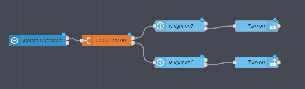

gippas Δημοσ. 11 Δεκεμβρίου 2020 Δημοσ. 11 Δεκεμβρίου 2020 3 ώρες πριν, Spect~ είπε Θελω κάποιος που κατέχει το NodeRed να μου πει τι Work flow πρεπει να φτιαξω ωστε οταν ενα motion sensor γινει active τοτε να αναβει το Χ φως αν ειναι πχ 7-22 και το φως Υ απο τις 22.01-6.59 γιατι εγω δεν εβγαλα ακρη. Εβαλα σαν αρχη το state change απο εκει πηγαινε σε δυο επιλογες η μια ελεγχε αν η ωρα ηταν απο 7-22 και αναβε το ενα φως και στο αλλο ελεγχε αν η ωρα ηταν 22.01 - 6.59 και αναβε το αλλο φως. Στο δευτερο του ειχα βαλει αφου αναψει το φως να κανει ενα delay 90sec και να το κλεισει αλλα αναβε οπως να ναι και αναβε και μονο του στο ακυρο Η λογική πάντως όπως την περιγράφεις είναι σωστή, αν και του acme7gr το flow είναι πιο σωστό αφού χρησιμοποιεί ένα node λιγότερο. Ποιο πιθανό το βλέπω να φταίει κάτι στο zigbee integration που χρησιμοποιείς.
Moderators Spect~ Δημοσ. 11 Δεκεμβρίου 2020 Μέλος Moderators Δημοσ. 11 Δεκεμβρίου 2020 1 ώρα πριν, acmegr7 είπε [{"id":"7a2c0367.37d28c","type":"tab","label":"Flow 1","disabled":false,"info":""},{"id":"3aeef953.02a416","type":"server-state-changed","z":"7a2c0367.37d28c","name":"Motion Detection","server":"eaecb825.5ab888","version":1,"exposeToHomeAssistant":false,"haConfig":[{"property":"name","value":""},{"property":"icon","value":""}],"entityidfilter":"binary_sensor.motion_sensor_158d0002253c05","entityidfiltertype":"exact","outputinitially":false,"state_type":"str","haltifstate":"on","halt_if_type":"str","halt_if_compare":"is","outputs":2,"output_only_on_state_change":true,"for":"","forType":"num","forUnits":"minutes","ignorePrevStateNull":false,"ignorePrevStateUnknown":false,"ignorePrevStateUnavailable":false,"ignoreCurrentStateUnknown":false,"ignoreCurrentStateUnavailable":false,"x":180,"y":160,"wires":[["f2f0e564.718d88"],[]]},{"id":"f2f0e564.718d88","type":"time-range-switch","z":"7a2c0367.37d28c","name":"","lat":"37.971559","lon":"23.726558","startTime":"07:00","endTime":"22:00","startOffset":"0","endOffset":0,"x":370,"y":160,"wires":[["7cb51369.da21bc"],["5e4cec67.9b3864"]]},{"id":"7cb51369.da21bc","type":"api-current-state","z":"7a2c0367.37d28c","name":"Is light on?","server":"eaecb825.5ab888","version":1,"outputs":2,"halt_if":"on","halt_if_type":"str","halt_if_compare":"is","override_topic":false,"entity_id":"light.dining_1","state_type":"str","state_location":"payload","override_payload":"msg","entity_location":"data","override_data":"msg","blockInputOverrides":false,"x":570,"y":120,"wires":[[],["11850b40.6fef05"]]},{"id":"11850b40.6fef05","type":"api-call-service","z":"7a2c0367.37d28c","name":"Turn on","server":"eaecb825.5ab888","version":1,"debugenabled":false,"service_domain":"light","service":"turn_on","entityId":"light.dining_1","data":"{\"brightness\":25,\"transition\":3}","dataType":"json","mergecontext":"","output_location":"payload","output_location_type":"msg","mustacheAltTags":false,"x":780,"y":120,"wires":[[]]},{"id":"5e4cec67.9b3864","type":"api-current-state","z":"7a2c0367.37d28c","name":"Is light on?","server":"eaecb825.5ab888","version":1,"outputs":2,"halt_if":"on","halt_if_type":"str","halt_if_compare":"is","override_topic":false,"entity_id":"light.dining_2","state_type":"str","state_location":"payload","override_payload":"msg","entity_location":"data","override_data":"msg","blockInputOverrides":false,"x":570,"y":220,"wires":[[],["cc5f4f07.60c"]]},{"id":"cc5f4f07.60c","type":"api-call-service","z":"7a2c0367.37d28c","name":"Turn on","server":"eaecb825.5ab888","version":1,"debugenabled":false,"service_domain":"light","service":"turn_on","entityId":"light.dining_2","data":"{\"brightness\":25,\"transition\":3}","dataType":"json","mergecontext":"","output_location":"payload","output_location_type":"msg","mustacheAltTags":false,"x":780,"y":220,"wires":[[]]},{"id":"eaecb825.5ab888","type":"server","name":"Home Assistant","addon":true}] ξέρεις πως κάνεις import ένα flow? Θα το δω μετα απο σπιτι.. Το θεμα ειναι οτι δεν ξερω αν χρησιμοποιω τα σωστα "κομμάτια" καθε φόρα. Στην αρχη το χα κανει ετσι μετα το αλλαξα .. Θα επανλεθω μετα 51 λεπτά πριν, themis_17 είπε Για να κανεις ιμπορτ φλοου, πατας τις 3 παυλες τερμα πανω δεξια και μετα import, paste τον κωδικα και μετα απλα πρεπει να αλλαξεις τις ρυθμισεις στο καθε νοουντ Ναι ναι το χω αυτο 6 λεπτά πριν, gippas είπε Η λογική πάντως όπως την περιγράφεις είναι σωστή, αν και του acme7gr το flow είναι πιο σωστό αφού χρησιμοποιεί ένα node λιγότερο. Ποιο πιθανό το βλέπω να φταίει κάτι στο zigbee integration που χρησιμοποιείς. Για τη λογικη το ξερω οτι αυτη ηταν απλα οπως εγραψα και πριν δεν ξερω αν εινα στημενο με τα σωστα "κομματια". Με Deconz ειχα θέμα γιατι μου εκανε κατι περιεργα τελευταια και επίσης οταν εκανα pair μια συσκευη, πχ ενα διακοπτη, μου το εμφανιζε οπως ναναι. Εβαλα ZHA και ειναι ολα καλα. Μονο ενα door sensor δεν μπορω να κανω Pair πλεον το οποιο ομως δεν μου εκανε ουτε με Deconz. Δουλεψε για λιγο στην αρχη και μετα το χαος. 1
gippas Δημοσ. 11 Δεκεμβρίου 2020 Δημοσ. 11 Δεκεμβρίου 2020 2 λεπτά πριν, Spect~ είπε Θα το δω μετα απο σπιτι.. Το θεμα ειναι οτι δεν ξερω αν χρησιμοποιω τα σωστα "κομμάτια" καθε φόρα. Στην αρχη το χα κανει ετσι μετα το αλλαξα .. Θα επανλεθω μετα Ναι ναι το χω αυτο Για τη λογικη το ξερω οτι αυτη ηταν απλα οπως εγραψα και πριν δεν ξερω αν εινα στημενο με τα σωστα "κομματια". Με Deconz ειχα θέμα γιατι μου εκανε κατι περιεργα τελευταια και επίσης οταν εκανα pair μια συσκευη, πχ ενα διακοπτη, μου το εμφανιζε οπως ναναι. Εβαλα ZHA και ειναι ολα καλα. Μονο ενα door sensor δεν μπορω να κανω Pair πλεον το οποιο ομως δεν μου εκανε ουτε με Deconz. Δουλεψε για λιγο στην αρχη και μετα το χαος. Και εμένα μου κάνει κάτι περίεργα το Node-red με ΖΗΑ πάντως. Έχω ένα "ξυπνητήρι" με μια λάμπα που ξεκινάει να ανάβει 10 λεπτά προτού ξυπνήσω και μαζί με τη λάμπα ανάβουν και τα άλλα 2 φώτα του Zigbee group της. Δοκίμασα να σβήσω και να φτιάξω από την αργή τα groups, για να δούμε...
Moderators Spect~ Δημοσ. 11 Δεκεμβρίου 2020 Μέλος Moderators Δημοσ. 11 Δεκεμβρίου 2020 4 ώρες πριν, acmegr7 είπε [{"id":"7a2c0367.37d28c","type":"tab","label":"Flow 1","disabled":false,"info":""},{"id":"3aeef953.02a416","type":"server-state-changed","z":"7a2c0367.37d28c","name":"Motion Detection","server":"eaecb825.5ab888","version":1,"exposeToHomeAssistant":false,"haConfig":[{"property":"name","value":""},{"property":"icon","value":""}],"entityidfilter":"binary_sensor.motion_sensor_158d0002253c05","entityidfiltertype":"exact","outputinitially":false,"state_type":"str","haltifstate":"on","halt_if_type":"str","halt_if_compare":"is","outputs":2,"output_only_on_state_change":true,"for":"","forType":"num","forUnits":"minutes","ignorePrevStateNull":false,"ignorePrevStateUnknown":false,"ignorePrevStateUnavailable":false,"ignoreCurrentStateUnknown":false,"ignoreCurrentStateUnavailable":false,"x":180,"y":160,"wires":[["f2f0e564.718d88"],[]]},{"id":"f2f0e564.718d88","type":"time-range-switch","z":"7a2c0367.37d28c","name":"","lat":"37.971559","lon":"23.726558","startTime":"07:00","endTime":"22:00","startOffset":"0","endOffset":0,"x":370,"y":160,"wires":[["7cb51369.da21bc"],["5e4cec67.9b3864"]]},{"id":"7cb51369.da21bc","type":"api-current-state","z":"7a2c0367.37d28c","name":"Is light on?","server":"eaecb825.5ab888","version":1,"outputs":2,"halt_if":"on","halt_if_type":"str","halt_if_compare":"is","override_topic":false,"entity_id":"light.dining_1","state_type":"str","state_location":"payload","override_payload":"msg","entity_location":"data","override_data":"msg","blockInputOverrides":false,"x":570,"y":120,"wires":[[],["11850b40.6fef05"]]},{"id":"11850b40.6fef05","type":"api-call-service","z":"7a2c0367.37d28c","name":"Turn on","server":"eaecb825.5ab888","version":1,"debugenabled":false,"service_domain":"light","service":"turn_on","entityId":"light.dining_1","data":"{\"brightness\":25,\"transition\":3}","dataType":"json","mergecontext":"","output_location":"payload","output_location_type":"msg","mustacheAltTags":false,"x":780,"y":120,"wires":[[]]},{"id":"5e4cec67.9b3864","type":"api-current-state","z":"7a2c0367.37d28c","name":"Is light on?","server":"eaecb825.5ab888","version":1,"outputs":2,"halt_if":"on","halt_if_type":"str","halt_if_compare":"is","override_topic":false,"entity_id":"light.dining_2","state_type":"str","state_location":"payload","override_payload":"msg","entity_location":"data","override_data":"msg","blockInputOverrides":false,"x":570,"y":220,"wires":[[],["cc5f4f07.60c"]]},{"id":"cc5f4f07.60c","type":"api-call-service","z":"7a2c0367.37d28c","name":"Turn on","server":"eaecb825.5ab888","version":1,"debugenabled":false,"service_domain":"light","service":"turn_on","entityId":"light.dining_2","data":"{\"brightness\":25,\"transition\":3}","dataType":"json","mergecontext":"","output_location":"payload","output_location_type":"msg","mustacheAltTags":false,"x":780,"y":220,"wires":[[]]},{"id":"eaecb825.5ab888","type":"server","name":"Home Assistant","addon":true}] ξέρεις πως κάνεις import ένα flow? Δουλευει αλλα εχω ερώτηση, το is light on το εχεις βαλει σαν εξτρα ελεγχο σωστα; αν το παραλείψεις δουλευει ή κανω λαθος;
gippas Δημοσ. 11 Δεκεμβρίου 2020 Δημοσ. 11 Δεκεμβρίου 2020 2 λεπτά πριν, Spect~ είπε Δουλευει αλλα εχω ερώτηση, το is light on το εχεις βαλει σαν εξτρα ελεγχο σωστα; αν το παραλείψεις δουλευει ή κανω λαθος; Εγώ το έχω βγάλει από τις περισσότερες σχετικές ροές γιατί μου δημιουργούσε περισσότερα θέματα από όσα έλυνε. 1
acmegr7 Δημοσ. 11 Δεκεμβρίου 2020 Δημοσ. 11 Δεκεμβρίου 2020 2 ώρες πριν, Spect~ είπε Δουλευει αλλα εχω ερώτηση, το is light on το εχεις βαλει σαν εξτρα ελεγχο σωστα; αν το παραλείψεις δουλευει ή κανω λαθος; ναι το έχω σαν έλεγχο. Δουλεύει κανονικά και χωρίς αυτό. 2 ώρες πριν, gippas είπε Εγώ το έχω βγάλει από τις περισσότερες σχετικές ροές γιατί μου δημιουργούσε περισσότερα θέματα από όσα έλυνε. Περίεργο. Εμένα δε μου έχει δημιουργήσει ποτέ πρόβλημα. και το έχω και σαν συνθήκη στο 99% των αυτοματισμών μου. Σε κάποιες το θέλω και για το αν θα μου στείλει μήνυμα στο κινητό ή όχι. Έχετε καμία πρόταση για αυτοματισμό (είτε σε node red ή yaml) για διακοπή ρεύματος; κάνετε κάτι ώστε να κλείνει τα φώτα που άναψαν από μόνα τους;
