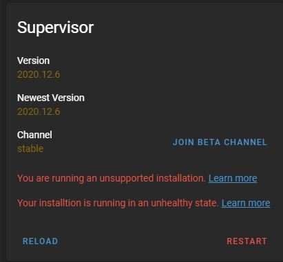

Moderators Spect~ Δημοσ. 6 Δεκεμβρίου 2020 Μέλος Moderators Δημοσ. 6 Δεκεμβρίου 2020 Μπηκα Σήμερα και είδα οτι δεν με αφηνει να κανω update γιατι λεει αυτο: You are running an unsupported installation Below is a list of issues found with your installation, click on the links to learn how you can resolve the issues. Containers known to cause issues Docker Configuration Network Manager Operating System Με βλέπω να τα κανω ολα απο την αρχη.. Καμια ίδεα κανεις;
panoskir Δημοσ. 6 Δεκεμβρίου 2020 Δημοσ. 6 Δεκεμβρίου 2020 (επεξεργασμένο) 6 λεπτά πριν, Spect~ είπε Μπηκα Σήμερα και είδα οτι δεν με αφηνει να κανω update γιατι λεει αυτο: You are running an unsupported installation Below is a list of issues found with your installation, click on the links to learn how you can resolve the issues. Containers known to cause issues Docker Configuration Network Manager Operating System Με βλέπω να τα κανω ολα απο την αρχη.. Καμια ίδεα κανεις; Σε docker το έχεις;Τότε πήγαινε στο portainer κάνε stop το container μετά recreate pull latest inage Επεξ/σία 6 Δεκεμβρίου 2020 από panoskir
Moderators Spect~ Δημοσ. 6 Δεκεμβρίου 2020 Μέλος Moderators Δημοσ. 6 Δεκεμβρίου 2020 13 λεπτά πριν, panoskir είπε Σε docker το έχεις;Τότε πήγαινε στο portainer κάνε stop το container μετά recreate pull latest inage εστω οτι το κανω αυτο τι θα αλλαξει; γιατι δεν με αφηνει ουτε install add-on να κανω..
panoskir Δημοσ. 6 Δεκεμβρίου 2020 Δημοσ. 6 Δεκεμβρίου 2020 (επεξεργασμένο) 12 ώρες πριν, Spect~ είπε εστω οτι το κανω αυτο τι θα αλλαξει; γιατι δεν με αφηνει ουτε install add-on να κανω.. Σε docker έτσι γίνεται καλύτερα το update . Δεν μπορείς να κάνεις update μέσα από το ίδιο το container.Πρεπει να κατεβάσεις το updated image Αν έχεις ubuntu host τρέξε μια sudo apt-get update sudo apt-get upgrade Επεξ/σία 6 Δεκεμβρίου 2020 από panoskir
Moderators Spect~ Δημοσ. 6 Δεκεμβρίου 2020 Μέλος Moderators Δημοσ. 6 Δεκεμβρίου 2020 22 λεπτά πριν, panoskir είπε Σε docker έτσι γίνεται το update . Δεν μπορείς να κάνεις update μέσα από το ίδιο το container.Πρεπει να κατεβάσεις το updated image Αν έχεις ubuntu host τρέξε μια sudo apt-get update sudo apt-get upgrade τοσο καιρο σε docker update εκανα μεσα απο το HA. Θα τα στησω ολα απο την αρχη σε Debian Bluster που υποστηριζεται απο το HA Supervised για να φτιαξω και λιγο τα docker Καλύτερα

Moderators Spect~ Δημοσ. 6 Δεκεμβρίου 2020 Μέλος Moderators Δημοσ. 6 Δεκεμβρίου 2020 3 ώρες πριν, mechpanos είπε Ρε παιδιά ειλικρινά από το 2012 δεν έχω συναντήσει ποτέ προβλήματα σε linux (πιο πριν όλο και κάτι έβγαινε) δεν ξέρω τι έχετε εσείς!!! κοίτα γενικά μέχρι τώρα δεν είχα θέμα. τώρα έβαλε Debian 10 buster που είναι το μόνο που υποστηρίζει HA και το Bluetooth δεν δουλεύει και δεν βγάζω άκρη τι ακριβώς φταίει. ότι γενικά τα Linux δεν είναι τα πιο user friendly ισχύει, ανάλογα και την έκδοση. τώρα δεν ξέρω πωσ θα κανω εγκατάσταση το HA σε docker. δεν βγάζω άκρη
panoskir Δημοσ. 6 Δεκεμβρίου 2020 Δημοσ. 6 Δεκεμβρίου 2020 (επεξεργασμένο) 3 ώρες πριν, Spect~ είπε κοίτα γενικά μέχρι τώρα δεν είχα θέμα. τώρα έβαλε Debian 10 buster που είναι το μόνο που υποστηρίζει HA και το Bluetooth δεν δουλεύει και δεν βγάζω άκρη τι ακριβώς φταίει. ότι γενικά τα Linux δεν είναι τα πιο user friendly ισχύει, ανάλογα και την έκδοση. τώρα δεν ξέρω πωσ θα κανω εγκατάσταση το HA σε docker. δεν βγάζω άκρη Άρα δεν το έχεις σε docker γιατί στα ποιο πριν μυνήματα γράφεις ότι το έχεις σε docker όταν σου είπα για το update. Έχω μπερδευτεί... Επεξ/σία 6 Δεκεμβρίου 2020 από panoskir
Moderators Spect~ Δημοσ. 7 Δεκεμβρίου 2020 Μέλος Moderators Δημοσ. 7 Δεκεμβρίου 2020 8 ώρες πριν, panoskir είπε Άρα δεν το έχεις σε docker γιατί στα ποιο πριν μυνήματα γράφεις ότι το έχεις σε docker όταν σου είπα για το update. Έχω μπερδευτεί... Προηγουμενο Setup ηταν Ubuntu 18.04, docker & HA supervised, συν κατι αλλα εξτρα οπως medusa, transmission κλπ. Τωρα το πέρασα σε Debian 10 Buster, docker & HA supervised. Απλά έχει αλλάξει γενικά η υποστήριξη σε docker/supervised και εκει γινεται ενας χαμος. Οταν ξεμπερδεψω θα ανεβασω τη διαδικασια για το στησιμο οπως την εκανα για οποιον θέλει. ΥΓ: περι bluetooth και linux, ουσιαστικα δεν υπήρχαν καθόλου οι drivers για wifi/bluetooth και επρεπε να τους βρω και να τους κανω εγκατάσταση. Το θεμα ειναι αφου στα ubuntu τα χουν, γιατ να μην τα εχεις και στα Debian και να σπας μπαλες; Ξερω οτι ειναι διαφορετικες distro, αλλος σκόπος, αλλο team κλπ κλπ αλλα μιλαμε για αρκετα κοινα wifi/bluetooth που παίζουν σε πολλους υπολογιστές ..
