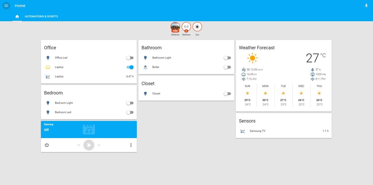

Moderators Spect~ Δημοσ. 2 Σεπτεμβρίου 2018 Μέλος Moderators Δημοσ. 2 Σεπτεμβρίου 2018 Για την ωρα είμαι σε αυτη την κατασταση και περιμενω μερικα πραγματακια ακομη
