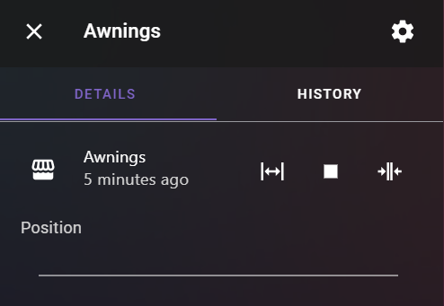

Έχω τέντες somfy και για να τις έβαζα στο ΗΑ έπρεπε να τα σκάσω χοντρά. Αντί αυτού πήρα ένα sonoff 4ch pro και με λίγο κολλητήρι σύνδεσα τα κουμπιά του χειριστηρίου με τα 4 του sonoff (Πάνω, κάτω, στοπ, αλλαγή τέντας). Έτσι δίνω εντολή στο sonoff μέσω του ΗΑ και αυτό δίνει στο χειριστήριο.
Το θέμα είναι ότι δεν ξέρω πως να πω στο ΗΑ ότι τα 3 κουμπιά  (πάνω κάτω και στοπ) είναι για τέντες, ώστε να  φαίνεται αν είναι πάνω ή κάτω οι τέντες και αν μπορώ φυσικά να του πω ότι θέλει 10 δευτερόλεπτα για παράδειγμα  από το ανοιχτό στο κλειστό και ανάποδα.
 Ελπίζω να έγινα κατανοητός...

Αυτή τη στιγμή είμαι με το παραπάνω. Με αυτό το τρόπο όμως φαίνονται συνέχεια ανοιχτές.

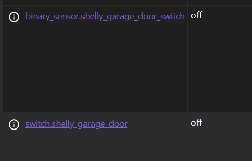

Επίσης κάτι σχετικό που θέλω να κάνω είναι να έχω ένα κουμπί στο ΗΑ για την γκαραζόπορτα που να δείχνει το status και να την ανοιγοκλείνει.
Αντί να έχω 1 που να δείχνει το status (binary_sensor) και 1 που να την ενεργοποιεί, θα ήθελα να το φτιάξω σαν ένα. όπως δλδ είναι και τα φώτα. Το πατάς και ανάβει και αλλάζει και το status του.

έχω 3 κουμπιά. ένα ανεβάζει, ένα κατεβάζει και ένα σταματάει. όταν θέλω να σταματήσουν, δίνω εντολή στο sonoff switch νουμερο 2 να ενεργοποιηθεί. Έτσι αυτό "πατάει" το κουμπί του στοπ στο χειριστήριο.
