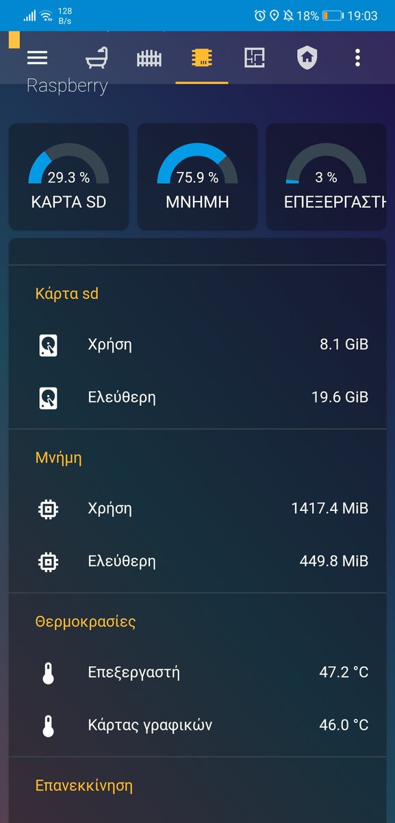

AgMa Δημοσ. 25 Σεπτεμβρίου 2020 Δημοσ. 25 Σεπτεμβρίου 2020 (επεξεργασμένο) Τι έγινε ρε παιδιά, πολύ πεινασμένο μας βγήκε το docker. Έχω περασμένο home assistant supervised (περιέχει αρκετά container η αλήθεια είναι) και image docker για το unifi controller. Δεν με φτάνουν 2gb ram;🤨 Επεξ/σία 25 Σεπτεμβρίου 2020 από AgMa
