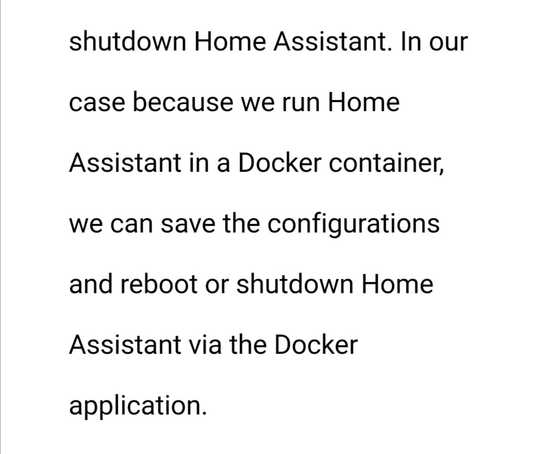

AgMa Δημοσ. 21 Σεπτεμβρίου 2020 Δημοσ. 21 Σεπτεμβρίου 2020 Στις 17/9/2020 στις 2:51 ΜΜ, mechpanos είπε Παιδιά έστησα χθες homeassistant στο raspberry, μέσω docker! Ευκολάκι, 4 εντολές και ΜΠΑΜ! Ήταν έτοιμο. Αυτές είναι οι εντολές; docker run -d --name="home-assistant" -v /PATH_TO_YOUR_CONFIG:/config -v /etc/localtime:/etc/localtime:ro --net=host homeassistant/home-assistant:stable
leuteris107 Δημοσ. 21 Σεπτεμβρίου 2020 Δημοσ. 21 Σεπτεμβρίου 2020 2 ώρες πριν, AgMa είπε Αυτές είναι οι εντολές; docker run -d --name="home-assistant" -v /PATH_TO_YOUR_CONFIG:/config -v /etc/localtime:/etc/localtime:ro --net=host homeassistant/home-assistant:stable Εγώ έστησα δοκιμαστικά homeassistant σε raspberry pi3 με αυτόν τον τρόπο και βγήκε με την πρώτη. Το πρόβλημα ήταν ότι σε raspberry pi3 ήταν πολύ αργό. Πάνω σε Raspberry Pi OS το έβαλες; Θα μπορούσες να γράψεις τις 4 εντολές ξεχωριστά σε κάθε γραμμή. Ευχαριστώ

AgMa Δημοσ. 22 Σεπτεμβρίου 2020 Δημοσ. 22 Σεπτεμβρίου 2020 13 ώρες πριν, leuteris107 είπε Εγώ έστησα δοκιμαστικά homeassistant σε raspberry pi3 με αυτόν τον τρόπο και βγήκε με την πρώτη. Το πρόβλημα ήταν ότι σε raspberry pi3 ήταν πολύ αργό. Πάνω σε Raspberry Pi OS το έβαλες; Θα μπορούσες να γράψεις τις 4 εντολές ξεχωριστά σε κάθε γραμμή. Ευχαριστώ Καλημέρα, οι εντολές είναι: Docker: curl -fsSL https://get.docker.com -o get-docker.sh sudo sh get-docker.sh Με enter μεταξύ των 2 εντολών. Home assistant: docker run --init -d --name="home-assistant" -e "TZ=Europe/Athens" -v /home/pi/homeassistant:/config --net=host --restart=always homeassistant/raspberrypi3-homeassistant:stable Αν έχεις pi4 τότε άλλαξέ το στο τέλος εκεί που λέει raspberry pi3
leuteris107 Δημοσ. 22 Σεπτεμβρίου 2020 Δημοσ. 22 Σεπτεμβρίου 2020 2 ώρες πριν, AgMa είπε Καλημέρα, οι εντολές είναι: Docker: curl -fsSL https://get.docker.com -o get-docker.sh sudo sh get-docker.sh Με enter μεταξύ των 2 εντολών. Home assistant: docker run --init -d --name="home-assistant" -e "TZ=Europe/Athens" -v /home/pi/homeassistant:/config --net=host --restart=always homeassistant/raspberrypi3-homeassistant:stable Αν έχεις pi4 τότε άλλαξέ το στο τέλος εκεί που λέει raspberry pi3 Η εγκατάσταση γίνεται κανονικά αλλά χωρίς την επιλογή του supervisor. Μ αυτό τι γίνεται;
AgMa Δημοσ. 22 Σεπτεμβρίου 2020 Δημοσ. 22 Σεπτεμβρίου 2020 39 λεπτά πριν, leuteris107 είπε Η εγκατάσταση γίνεται κανονικά αλλά χωρίς την επιλογή του supervisor. Μ αυτό τι γίνεται; Αυτό που ξέρω έως τώρα. Και εγώ ακόμη το ψάχνω.
