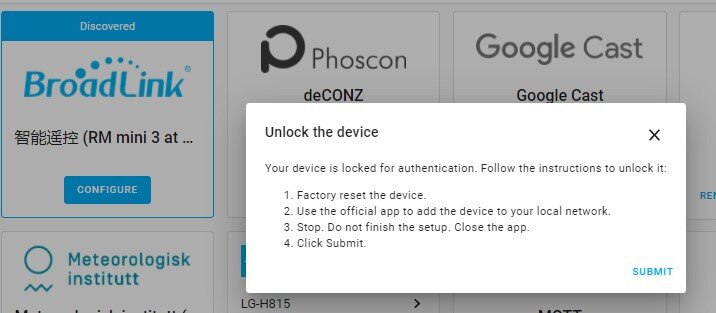

userAnon Δημοσ. 18 Σεπτεμβρίου 2020 Δημοσ. 18 Σεπτεμβρίου 2020 1 ώρα πριν, Spect~ είπε λοιπον τωρα που ειμαι πιο ανετος. Εσυ εχεις δηλωσει τα broadlink σαν switch? βαλε στο yaml τον κωδικα με την ip του και την mac address και πες τι λεει στο log μετα απο restart. Πρεπει να λεεει κατι για το host broadlink Κλπ switch: - platform: broadlink host: IP mac: "MAC ADDRESS" timeout: 30 to timeout πλεον δεν του αρέσει.. Invalid config for [switch.broadlink]: [timeout] is an invalid option for [switch.broadlink]. Check: switch.broadlink->timeout. (See ?, line ?). Το έβγαλα και επειδή κάθε φορά προσπαθούσα να βάλω και τα 3 μινι που είχα έβαλα μόνο το 1 για αρχή το βρήκε και μου έβγαλε το παρακάτω μήνυμα Ακολούθησα τα βήματα και τελικά εγκαταστάθηκαν και τα 3! Τι να πω, ώρες ώρες.. Χθες είχα προσπαθήσει ξανά να τις περάσω μια-μια αλλά τίποτα. άλλαξα τις ονομασιες στο climate - smartir και δουλεύουν! Βέβαια έτσι για το σπάσιμο το βασικό μου του σαλονιού δεν στέλνει τις εντολές σωστά και δεν μπορώ να καταλάβω γιατί.. με αυτό είχα και τα περισσοτερα προβληματα τον τελευταίο μήνα μήπως φταίει η συσκευη.. Τώρα για παράδειγμα άνοιξε κανονικά και δεν κλείνει. στα logs δεν έχει κάτι.. πάντως προχρήσαμε αρκετά..
Moderators Spect~ Δημοσ. 18 Σεπτεμβρίου 2020 Μέλος Moderators Δημοσ. 18 Σεπτεμβρίου 2020 (επεξεργασμένο) τι εννοειες δεν κλεινει; τι εντολες δεν στελνει ; εγω δεν θυμαμαι αν μου εβγαλε αυτο τ παραθυρο αλλα θυμαμαι οτι απλα πατησα submit και και εννοειται αλλαξα ονομα απο κινεζικα σε αγγλικα Επεξ/σία 18 Σεπτεμβρίου 2020 από Spect~

Moderators Spect~ Δημοσ. 19 Σεπτεμβρίου 2020 Μέλος Moderators Δημοσ. 19 Σεπτεμβρίου 2020 Στις 18/9/2020 στις 6:28 ΠΜ, Spect~ είπε Οτι έγραψε ο Φίλιππος απο πάνω τα βήματα που έκανα εγω Πας integrations Λογικά θα έχει βρει ηδη την συσκευή οπότε πατάς configure. Βάζεις το όνομα που θές και πατάς submit. Μετά πας στο configuration του SmartIR και αλλάζεις το data controller απο την IP του broadlink που είχες στο όνομα του entity που δημιουργήθηκε, εμενα είναι έτσι πλέον. Το όνομα σε έσας θα είναι διαφορετικό. Τέλος ενα restart και ετοιμο! climate: - platform: smartir name: AC unique_id: ac device_code: 8000 controller_data: remote.rm_mini_3_remote 2 λεπτά πριν, leuteris107 είπε Καλημέρα. Έχω δυο Broadlink (rm mini3 και rm4). Στο configuration.yaml έχω το παρακάτω: switch: - platform: broadlink host: !secret broadlink_rm4_host mac: !secret broadlink_rm4_mac type: rm4c_mini - platform: broadlink host: !secret broadlink_host mac: !secret broadlink_mac type: rm_mini3_redbean Μου βρίσκει το rm4 και δεν βρίσκει το rm3. Επίσης κανένα δεν συνεργάζεται με το smartir. Έχω κάνει αναβάθμιση σε Home Assistant 0.115.1. Τι αλλαγές πρέπει να κάνω; Ευχαριστώ Διαβασε το quote μου απο πανω και αν χρειαστεις εξτρα βοηθεια πες μας. Αν θυμαμαι καλα δεν χρειάζετα να τα εχεις στο yaml καθολου, αν χρειαστει θα αφησεις μονο την mac address 1
