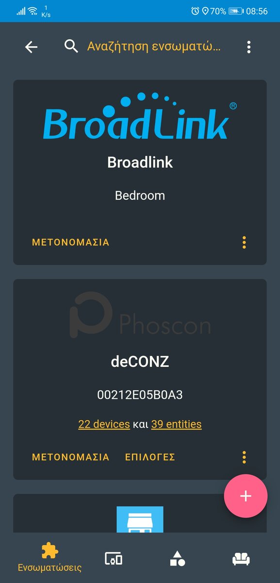

Moderators Spect~ Δημοσ. 18 Σεπτεμβρίου 2020 Μέλος Moderators Δημοσ. 18 Σεπτεμβρίου 2020 5 ώρες πριν, AgMa είπε Ναι όντως, βαρέθηκα να διαβάζω... Και έχει πολλά breaking changes όπου θα χρειαστούμε τη βοήθεια του @vpnmaster γιατί δεν μπορώ να κάνω με τίποτα πλέον το smartir να δουλέψει. Στο github διάβασα για αλλαγή του controller_data αλλά σε τι; Σε bedroom που γράφεις; Δεν εμφανίζει τίποτα στα εργαλεία προγραμματιστή. Χρειάζεται να προσθέσουμε το καινούριο integration της broadlink; Πώς στο καλό γίνεται αυτό; Μπορείς να βοηθήσεις με μερικά βήματα; Δεν έχω εμπειρία από linux. 5 ώρες πριν, userAnon είπε Και εγω πλέον δεν έχω smartir - ουτε broadlink.. δεβ εχω ιδέα πως πρεπει να σεταριστει Οτι έγραψε ο Φίλιππος απο πάνω τα βήματα που έκανα εγω Πας integrations Λογικά θα έχει βρει ηδη την συσκευή οπότε πατάς configure. Βάζεις το όνομα που θές και πατάς submit. Μετά πας στο configuration του SmartIR και αλλάζεις το data controller απο την IP του broadlink που είχες στο όνομα του entity που δημιουργήθηκε, εμενα είναι έτσι πλέον. Το όνομα σε έσας θα είναι διαφορετικό. Τέλος ενα restart και ετοιμο! climate: - platform: smartir name: AC unique_id: ac device_code: 8000 controller_data: remote.rm_mini_3_remote 1

Moderators Spect~ Δημοσ. 18 Σεπτεμβρίου 2020 Μέλος Moderators Δημοσ. 18 Σεπτεμβρίου 2020 4 λεπτά πριν, AgMa είπε Ναι, supervisor έκδοση 245. Έχει να κάνει με το μοντέλο των rm μου, θυμάμαι είχα θέματα και στην αρχή που τα πήρα. Έχουν έναν ιδιαίτερο τρόπο να τα αναγνωρίσει το ΗΑ, ξεκινάς το setup μέσω της εφαρμογής της broadlink και σε ένα συγκεκριμένο σημείο σταματάς χωρίς τίποτα άλλο. Αν θυμάμαι καλά στο σημείο που σου ζητάει να βάλεις τον κωδικό του WiFi σου. Εγω δεν εκανα κατι τώρα απλα στο integration πηγα το εμφάνισε πατησα configure και αλλαξα αυτο που εγραψα πριν. Στα integrations τι βλεπεις; ανεβασε μια φωτογραφια

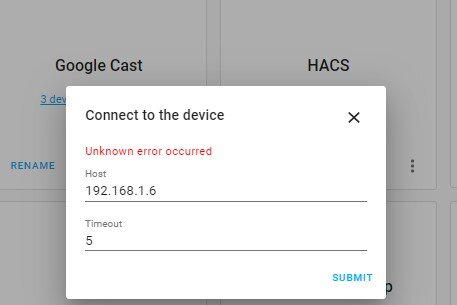

userAnon Δημοσ. 18 Σεπτεμβρίου 2020 Δημοσ. 18 Σεπτεμβρίου 2020 Μπα και σε εμένα δεν το βρίσκει με τίποτα. όταν κάνω την διαδικασία μου βγάζει συνεχώς το παρακάτω και δεν δημιουργεί κανένα entity

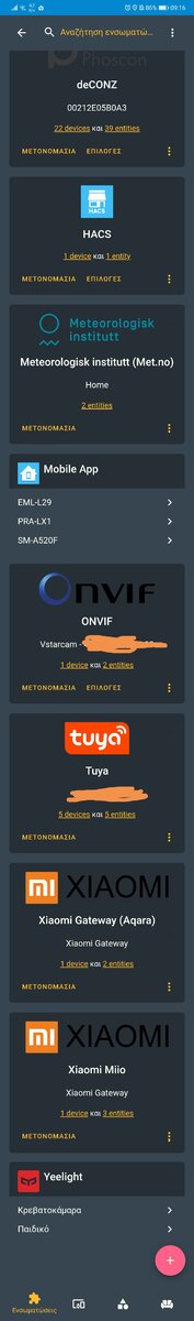

AgMa Δημοσ. 18 Σεπτεμβρίου 2020 Δημοσ. 18 Σεπτεμβρίου 2020 5 λεπτά πριν, Spect~ είπε Εγω δεν εκανα κατι τώρα απλα στο integration πηγα το εμφάνισε πατησα configure και αλλαξα αυτο που εγραψα πριν. Στα integrations τι βλεπεις; ανεβασε μια φωτογραφια Αυτό το οποίο το πρόσθεσα χειροκίνητα, δεν μου το αναγνώρισε όπως εσένα. Αλλά και πάλι δεν μου δημιουργεί τη νέα οντότητα και εμφανίζει λάθη το log.
Moderators Spect~ Δημοσ. 18 Σεπτεμβρίου 2020 Μέλος Moderators Δημοσ. 18 Σεπτεμβρίου 2020 9 λεπτά πριν, userAnon είπε Μπα και σε εμένα δεν το βρίσκει με τίποτα. όταν κάνω την διαδικασία μου βγάζει συνεχώς το παρακάτω και δεν δημιουργεί κανένα entity Εμένα δεν θυμαμαι να μου το εμφανισε αυτο 5 λεπτά πριν, AgMa είπε Αυτό το οποίο το πρόσθεσα χειροκίνητα, δεν μου το αναγνώρισε όπως εσένα. Αλλά και πάλι δεν μου δημιουργεί τη νέα οντότητα και εμφανίζει λάθη το log. Σβησε το integration, κανε restart και δοκίμασε ξανα. Πριν κανεις την διαδικασία στειλε παλί ενα Screen shot. Εχεις ακομη στο yaml το switch για το broadlink?
userAnon Δημοσ. 18 Σεπτεμβρίου 2020 Δημοσ. 18 Σεπτεμβρίου 2020 δεν μου δημιουργεί στα integration to broadlink. Όταν πατάω + δείχνει μήνυμα ότι κανει installation το broadling και αμέσως μου ζητάει να δηλώσω ip και βγάζει το παραπάνω μήνυμα όταν την δηλώσω. έχω 3 mini και είναι όλα online. παρόλα αυτά δεν βρίσκει τίποτα.
Moderators Spect~ Δημοσ. 18 Σεπτεμβρίου 2020 Μέλος Moderators Δημοσ. 18 Σεπτεμβρίου 2020 4 λεπτά πριν, userAnon είπε δεν μου δημιουργεί στα integration to broadlink. Όταν πατάω + δείχνει μήνυμα ότι κανει installation το broadling και αμέσως μου ζητάει να δηλώσω ip και βγάζει το παραπάνω μήνυμα όταν την δηλώσω. έχω 3 mini και είναι όλα online. παρόλα αυτά δεν βρίσκει τίποτα. Δοκιμάσε να σβήσεις το switch του broadlink απο το yaml και προσπάθησε ξανα. Ισως αν το εχεις ηδη σεταρισμενο να φαίνεται σαν να εχει γίνει ηδη συνδεση και να μην επιτρέπει άλλη. Εννοειται κανεις restart οταν αλλαξεις το yaml και μετα προσπαθεις το integration ξανα
AgMa Δημοσ. 18 Σεπτεμβρίου 2020 Δημοσ. 18 Σεπτεμβρίου 2020 10 λεπτά πριν, Spect~ είπε Εμένα δεν θυμαμαι να μου το εμφανισε αυτο Σβησε το integration, κανε restart και δοκίμασε ξανα. Πριν κανεις την διαδικασία στειλε παλί ενα Screen shot. Εχεις ακομη στο yaml το switch για το broadlink? Ναι αλλά χωρίς το host και το type. Αν και μου βγάζει μήνυμα στα logs ότι και το switch θα πρέπει να είναι μόνο για χειροκίνητες εντολές, μέσω εκμάθησης δηλαδή. Screenshot από όλο το integration menu μετά από διαγραφή και restart:
