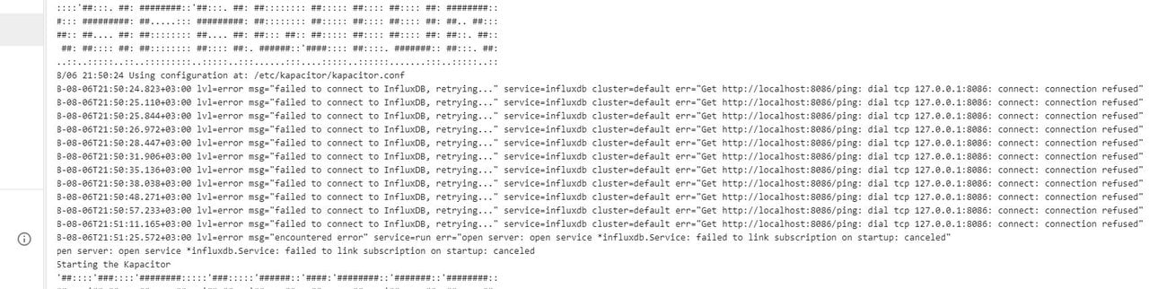

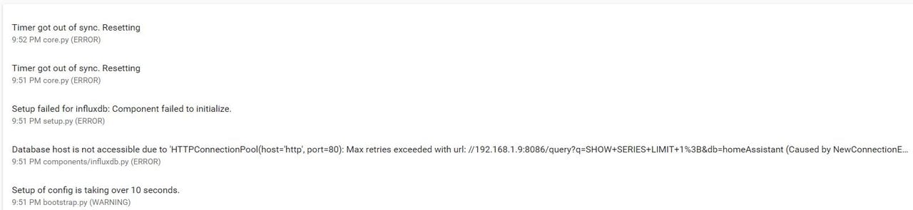

Moderators Spect~ Δημοσ. 6 Αυγούστου 2018 Μέλος Moderators Δημοσ. 6 Αυγούστου 2018 Εχω θέμα με το influxdb, εχεις καμία ιδέα?
Moderators Spect~ Δημοσ. 7 Αυγούστου 2018 Μέλος Moderators Δημοσ. 7 Αυγούστου 2018 Έτοιμο και αυτό. Εσβήσα και τα δυο, τα ξανά έφτιαξα απο την αρχή πιο προσεκτικά και τώρα δουλεύει κανονικά. Εχω ακόμη το θέμα με το timer που λέει στην φωτογραφία αλλά δεν επηρεάζει. Νομίζω έχω σετάρει τα βασικά που θέλω και τώρα κοιτάξω το mqtt. Είναι στημένο στο HA αλλα πρέπει να κοιτάξω πως δουλεύει και τι μηνύματα πρέπει να στέλνω και να διαβάζω απο το sonoff. Ισως φτιάξω και κανέναν οδηγό τωρα που έβγαλα άκρη αν και όπως το κόβω τσάμπα θα το κάνω :p
