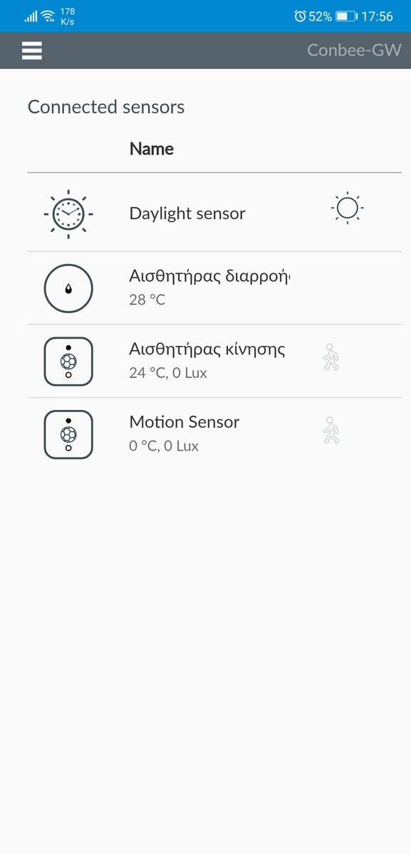

AgMa Δημοσ. 13 Ιουλίου 2020 Δημοσ. 13 Ιουλίου 2020 (επεξεργασμένο) Ξέρει κανείς γιατί πέθαναν οι μετρήσεις φωτεινότητας και θερμοκρασίας στον αισθητήρα κίνησης Philips; Απλά εγκατέστησα και έναν δεύτερο και ο πρώτος λες και τσατίστηκε ένα πράμα. Το ίντερνετ είναι γεμάτο με αυτό το θέμα, αλλά λύση πουθενά. Edit: Λύθηκε βγάζοντας και ξαναβάζοντας τις μπαταρίες. Επεξ/σία 13 Ιουλίου 2020 από AgMa

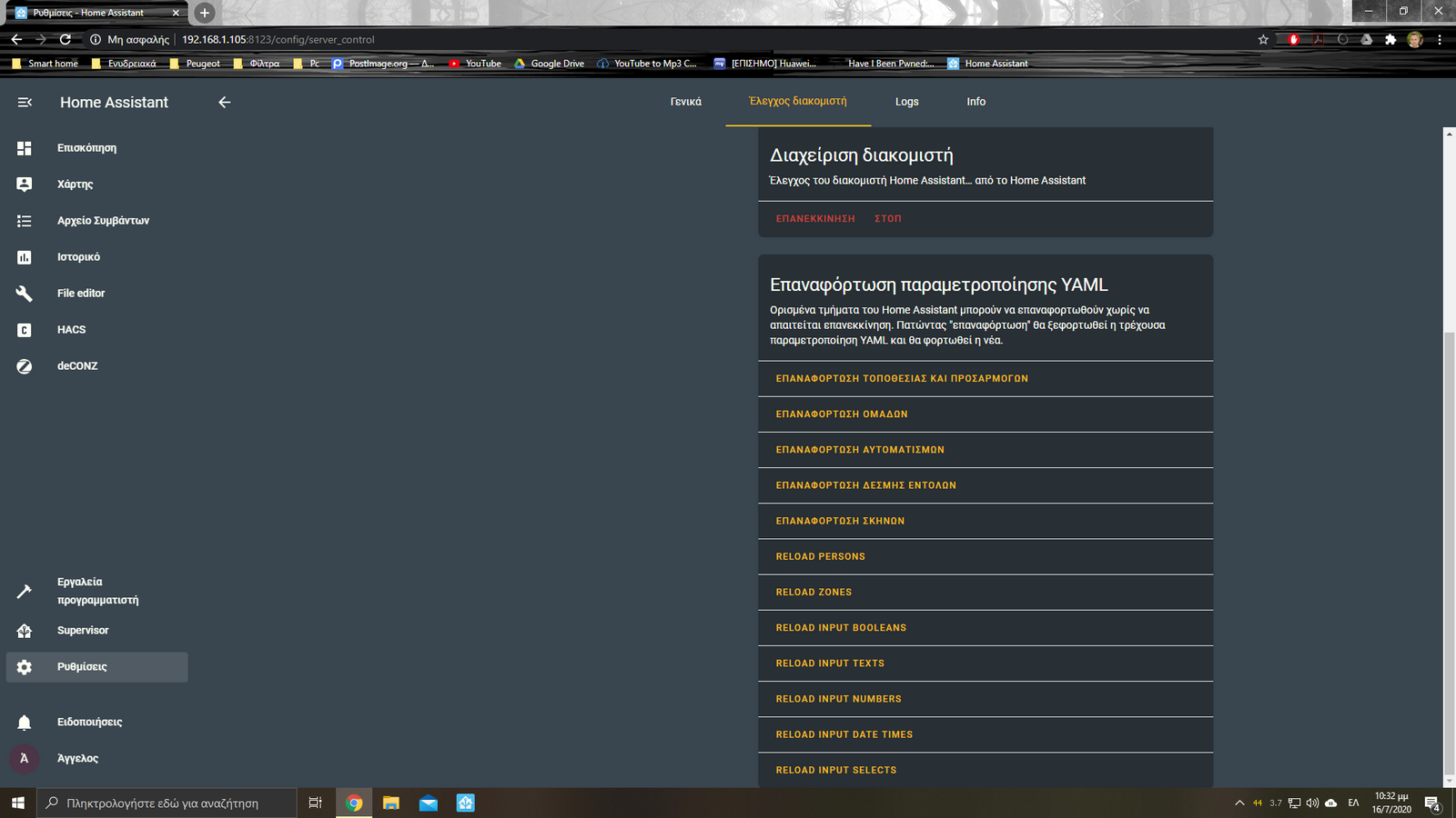

Moderators Spect~ Δημοσ. 16 Ιουλίου 2020 Μέλος Moderators Δημοσ. 16 Ιουλίου 2020 Εχω ερώτηση, οταν βλέπετε το Home Assistant απο κάποιο Browser στο configuration στην καρτέλα Server Control εκτος απο επιλογή για restart εχετε και επιλογές για restart μονο τα Scripts, automations κλπ; Στην εφαρμογη στο κινητο μου τα εμφανίζει αλλα στο web οχι

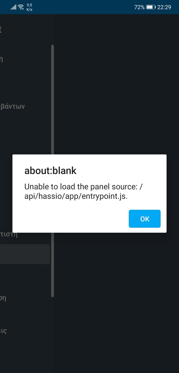

AgMa Δημοσ. 16 Ιουλίου 2020 Δημοσ. 16 Ιουλίου 2020 Προσοχή στην αναβάθμιση 229 του supervisor που κυκλοφόρησε: 1 ώρα πριν, Spect~ είπε Εχω ερώτηση, οταν βλέπετε το Home Assistant απο κάποιο Browser στο configuration στην καρτέλα Server Control εκτος απο επιλογή για restart εχετε και επιλογές για restart μονο τα Scripts, automations κλπ; Στην εφαρμογη στο κινητο μου τα εμφανίζει αλλα στο web οχι Οκ και από pc:
