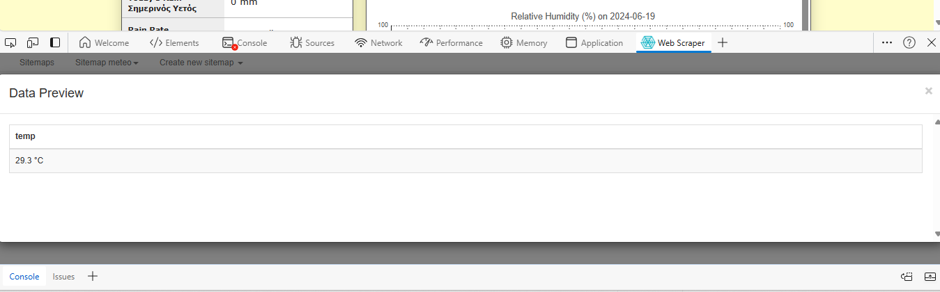

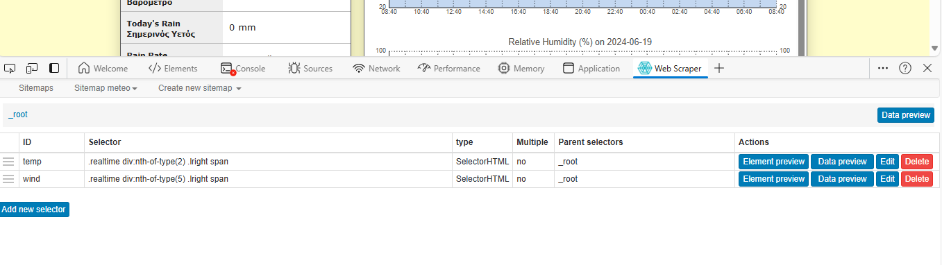

userAnon Δημοσ. 19 Ιουνίου 2024 Δημοσ. 19 Ιουνίου 2024 (επεξεργασμένο) @Spect~ ή όποιος μπορεί να βοηθήσει είχαμε φτιάξει τους παρακάτω σενσορες στο ΗΑ παλιότερα οι οποίοι δούλευαν μια χαρα Επειδή ο παρακάτω σταθμός μερικές φορές δεν ανανέωνε τα δεδομενα (κολλούσε) είπα προχθες να τον αλλάξω με τον παρακάτω = Latest Conditions in Chalandri (meteo.gr) Άλλαξα μόνο την διευθυνση, restart και σταμάτησε να δουλεύουν Ξαναέβαλα την διευθυνση vrilissia αλλά και πάλι τίποτα Πηγαίνω να κάνω τεστ και όλα μου φαίνονται σωστά ``` scrape: - resource: https://penteli.meteo.gr/stations/vrilissia/ # verify_ssl: false sensor: - name: Wind speed meteo penteli select: ".realtime div:nth-of-type(5) .lright span" value_template: '{{value[0:4]}}' unit_of_measurement: 'km/h' index: 1 - resource: https://penteli.meteo.gr/stations/vrilissia/ # verify_ssl: false sensor: - name: Vrilissia Live Temperature select: ".realtime div:nth-of-type(2) .lright span" value_template: '{{value[0:4]}}' unit_of_measurement: "°C" index: 1 - resource: https://penteli.meteo.gr/stations/vrilissia/ # verify_ssl: false sensor: - name: Vrilissia Live Humidity select: ".realtime div:nth-of-type(3) .lright span" value_template: '{{value[0:4]}}' # unit_of_measurement: "°C" index: 1 ``` αυτα είναι τα logs ``` Logger: homeassistant.components.sensor Source: helpers/entity_platform.py:600 integration: Sensor (documentation, issues) First occurred: 08:49:53 (2 occurrences) Last logged: 08:49:53 Error adding entity sensor.vrilissia_live_temperature for domain sensor with platform scrape Error adding entity sensor.wind_speed_meteo_penteli for domain sensor with platform scrape Traceback (most recent call last): File "/usr/src/homeassistant/homeassistant/helpers/entity_platform.py", line 600, in _async_add_entities await coro File "/usr/src/homeassistant/homeassistant/helpers/entity_platform.py", line 914, in _async_add_entity await entity.add_to_platform_finish() File "/usr/src/homeassistant/homeassistant/helpers/entity.py", line 1354, in add_to_platform_finish await self.async_added_to_hass() File "/usr/src/homeassistant/homeassistant/components/scrape/sensor.py", line 202, in async_added_to_hass self._async_update_from_rest_data() File "/usr/src/homeassistant/homeassistant/components/scrape/sensor.py", line 210, in _async_update_from_rest_data value = template.async_render_with_possible_json_value(value, None) ^^^^^^^^^^^^^^^^^^^^^^^^^^^^^^^^^^^^^^^^^^^^^^^^^^^^^^^^^^^ File "/usr/src/homeassistant/homeassistant/helpers/template.py", line 771, in async_render_with_possible_json_value render_result = _render_with_context( ^^^^^^^^^^^^^^^^^^^^^ File "/usr/src/homeassistant/homeassistant/helpers/template.py", line 2616, in _render_with_context return template.render(**kwargs) ^^^^^^^^^^^^^^^^^^^^^^^^^ File "/usr/local/lib/python3.12/site-packages/jinja2/environment.py", line 1304, in render self.environment.handle_exception() File "/usr/local/lib/python3.12/site-packages/jinja2/environment.py", line 939, in handle_exception raise rewrite_traceback_stack(source=source) File "<template>", line 1, in top-level template code TypeError: 'NoneType' object is not subscriptable ``` Υπάρχει καμιά ιδέα τι να κάνω για να το φτιάξω? Επεξ/σία 19 Ιουνίου 2024 από userAnon
Moderators Spect~ Δημοσ. 19 Ιουνίου 2024 Μέλος Moderators Δημοσ. 19 Ιουνίου 2024 55 λεπτά πριν, userAnon είπε @Spect~ ή όποιος μπορεί να βοηθήσει είχαμε φτιάξει τους παρακάτω σενσορες στο ΗΑ παλιότερα οι οποίοι δούλευαν μια χαρα Επειδή ο παρακάτω σταθμός μερικές φορές δεν ανανέωνε τα δεδομενα (κολλούσε) είπα προχθες να τον αλλάξω με τον παρακάτω = Latest Conditions in Chalandri (meteo.gr) Άλλαξα μόνο την διευθυνση, restart και σταμάτησε να δουλεύουν Ξαναέβαλα την διευθυνση vrilissia αλλά και πάλι τίποτα Πηγαίνω να κάνω τεστ και όλα μου φαίνονται σωστά ``` scrape: - resource: https://penteli.meteo.gr/stations/vrilissia/ # verify_ssl: false sensor: - name: Wind speed meteo penteli select: ".realtime div:nth-of-type(5) .lright span" value_template: '{{value[0:4]}}' unit_of_measurement: 'km/h' index: 1 - resource: https://penteli.meteo.gr/stations/vrilissia/ # verify_ssl: false sensor: - name: Vrilissia Live Temperature select: ".realtime div:nth-of-type(2) .lright span" value_template: '{{value[0:4]}}' unit_of_measurement: "°C" index: 1 - resource: https://penteli.meteo.gr/stations/vrilissia/ # verify_ssl: false sensor: - name: Vrilissia Live Humidity select: ".realtime div:nth-of-type(3) .lright span" value_template: '{{value[0:4]}}' # unit_of_measurement: "°C" index: 1 ``` αυτα είναι τα logs ``` Logger: homeassistant.components.sensor Source: helpers/entity_platform.py:600 integration: Sensor (documentation, issues) First occurred: 08:49:53 (2 occurrences) Last logged: 08:49:53 Error adding entity sensor.vrilissia_live_temperature for domain sensor with platform scrape Error adding entity sensor.wind_speed_meteo_penteli for domain sensor with platform scrape Traceback (most recent call last): File "/usr/src/homeassistant/homeassistant/helpers/entity_platform.py", line 600, in _async_add_entities await coro File "/usr/src/homeassistant/homeassistant/helpers/entity_platform.py", line 914, in _async_add_entity await entity.add_to_platform_finish() File "/usr/src/homeassistant/homeassistant/helpers/entity.py", line 1354, in add_to_platform_finish await self.async_added_to_hass() File "/usr/src/homeassistant/homeassistant/components/scrape/sensor.py", line 202, in async_added_to_hass self._async_update_from_rest_data() File "/usr/src/homeassistant/homeassistant/components/scrape/sensor.py", line 210, in _async_update_from_rest_data value = template.async_render_with_possible_json_value(value, None) ^^^^^^^^^^^^^^^^^^^^^^^^^^^^^^^^^^^^^^^^^^^^^^^^^^^^^^^^^^^ File "/usr/src/homeassistant/homeassistant/helpers/template.py", line 771, in async_render_with_possible_json_value render_result = _render_with_context( ^^^^^^^^^^^^^^^^^^^^^ File "/usr/src/homeassistant/homeassistant/helpers/template.py", line 2616, in _render_with_context return template.render(**kwargs) ^^^^^^^^^^^^^^^^^^^^^^^^^ File "/usr/local/lib/python3.12/site-packages/jinja2/environment.py", line 1304, in render self.environment.handle_exception() File "/usr/local/lib/python3.12/site-packages/jinja2/environment.py", line 939, in handle_exception raise rewrite_traceback_stack(source=source) File "<template>", line 1, in top-level template code TypeError: 'NoneType' object is not subscriptable ``` Υπάρχει καμιά ιδέα τι να κάνω για να το φτιάξω? Να σου πω την αληθεια εχω να το δω το scrape απο τοτε. Αν καταφερω και βρω χρονο θα το δω μετα αλλα το βλεπω λιγο δυσκολο γιατι ειμαστε με νεο μωρο στο σπιτι και δεν προλαβαινω ουτε να κοιμηθω!
userAnon Δημοσ. 19 Ιουνίου 2024 Δημοσ. 19 Ιουνίου 2024 3 hours ago, Spect~ said: Να σου πω την αληθεια εχω να το δω το scrape απο τοτε. Αν καταφερω και βρω χρονο θα το δω μετα αλλα το βλεπω λιγο δυσκολο γιατι ειμαστε με νεο μωρο στο σπιτι και δεν προλαβαινω ουτε να κοιμηθω! Να σας ζήσει! Χαρές μεγάλες πρέπει να έχετε. Αν και όποτε καλοδεχούμενη όποια βοηθεία. Το παλεύω αλλά δεν καταλαβαίνω τι φταίει.. Ευχαριστώ και καλή συνέχεια! 1
