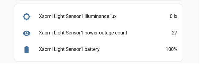

navigatoras Δημοσ. 3 Μαρτίου 2023 Δημοσ. 3 Μαρτίου 2023 Στις 28/2/2023 στις 4:44 ΜΜ, Theo X είπε Το πόσο καλά πιάνει το βλέπεις από την τιμή του LQI. Χαμηλότερο=χειρότερο σήμα και μεγαλύτερη κατανάλωση μπαταρίας. Το zbmini μπαίνει και σε μπρίζα αν σε καλύπτει στο ρεύμα: Max Current: 10A Max.input: AC 100-240V 50/60Hz 10A; Max.output: AC 100-240V 50/60Hz 10A; Πριν απο καμιά ώρα έβαλα ένα αισθητήρα φωτός στο ισόγειο. ¨ημουν σίγουρος ότι δεν θα έπιανε λόγω των πειραμάτων που έκανα άλλες μέρες. Όμως κοίτα τι δίνει το zigbee2mqtt το δίνει με LQI 149 και όταν πάω στο dashboard, στην κάρτα δίνει 0 lux που σημαίνει πως δεν επικοινωνεί (μιας και είναι ακόμα μέρα). Καμιά ιδέα;
sagy Δημοσ. 3 Μαρτίου 2023 Δημοσ. 3 Μαρτίου 2023 Αφού διαβάζει την μπαταρία το βλέπει μια χαρα.Εμένα τον τελευταίο καιρό μόλις προσθέτω zigbee συσκευή θέλει λίγη ώρα να εμφανιστούν και να δουλέψουν όλα τα entities και για να τα δεί χρειάζεται και καμμιά επανεκίνηση και refresh.Οπότε νομίζω κάτι τέτοιο είναι. 1
navigatoras Δημοσ. 3 Μαρτίου 2023 Δημοσ. 3 Μαρτίου 2023 1 λεπτό πριν, sagy είπε Αφού διαβάζει την μπαταρία το βλέπει μια χαρα.Εμένα τον τελευταίο καιρό μόλις προσθέτω zigbee συσκευή θέλει λίγη ώρα να εμφανιστούν και να δουλέψουν όλα τα entities και για να τα δεί χρειάζεται και καμμιά επανεκίνηση και refresh.Οπότε νομίζω κάτι τέτοιο είναι. Θα το αφήσω μέχρι αύριο, αν και δεν νομιζω η ένδειξη LQI είναι σωστή. Ε΄΄ιχα δοκιάσει με άλλους σένσορες σε πιο κοντινή απόσταση και μετά απο λίγο το LQI πήγαινε στο 40.
Vasilica89 Δημοσ. 4 Μαρτίου 2023 Δημοσ. 4 Μαρτίου 2023 16 ώρες πριν, navigatoras είπε Θα το αφήσω μέχρι αύριο, αν και δεν νομιζω η ένδειξη LQI είναι σωστή. Ε΄΄ιχα δοκιάσει με άλλους σένσορες σε πιο κοντινή απόσταση και μετά απο λίγο το LQI πήγαινε στο 40. Το lqi δεν ενημερώνετε άμεσα,μπορεί όταν το έχετε κάνει join in να έχει τραβήξει τα χαρακτηριστικά (🔋 κτλ) και μετά τίποτα, αφού στην ουσία δεν τα βγάζει και offline για να ξέρεις ότι δεν λειτουργεί 1

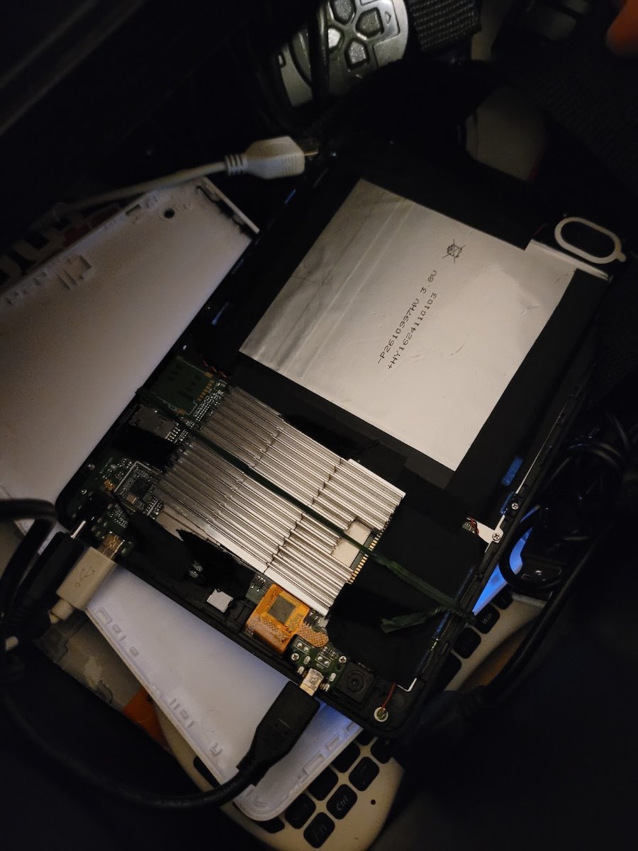

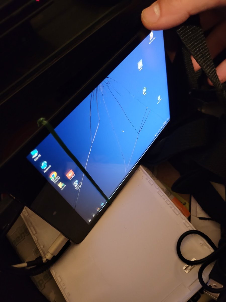

yiannis_1 Δημοσ. 10 Μαρτίου 2023 Δημοσ. 10 Μαρτίου 2023 (επεξεργασμένο) Μιας και δεν εχω στήσει το home assistant σε κάτι dedicated και το έτρεχα σε vbox στο desktop, σήμερα με έπιασε καημός να το τρέξω και εγω σε κάτι πιο low wattage. Μεγάλο degrade το ξέρω αφου απο 12πύρινο amd το HΑ τρέχει πλέον σε ενα teclast με atom, 2gb ραμ απο sd micro και με wifi αντί για lan. Παρόλα αυτά και επειδή θα δουλευει 24/7 η μεταφορά κρίθηκε αναγκαία. Μετά χάζευα τι εχει βγάλει η sonoff σε σμαρτπανελ αλλά είδα τιμές και αποφάσισα να πάω DΙY. To A5 2016 το βρήκα πεταμένο μέσα σε ενα συρταρι και είχε 2 χρόνια τουλάχιστον να κάνει boot. Παρόλα αυτά το HA δουλεύει και αυτό μου ήταν αρκετό. Επεξ/σία 11 Μαρτίου 2023 από yiannis_1
