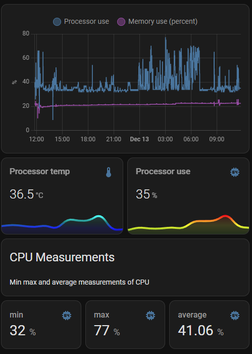

Εμένα παντός με μια και detection 1280χ720 από full HD από τα 4 ραμ τρώει τα μισά (στο σύνολο όλο το σύστημα),πριν μια εβδομάδα είχα κ εγώ ζιγζαγκ όπως παραπάνω που ανέφερε ο φίλος,μέχρι και 95% έφτανε, έσβησα το frigate  σαν addon  από μαγαζί και σαν integration  και διαγραφή φακέλου και βελτιώθηκε μετά
Δεδομένα για την χρήση της CPU από την πρώτη μέτρηση που έκανα χθες βράδυ.
Να σημειώσω πάλι πως σε ένα RPI4 με 8gb μνήμη τρέχω (εκτός από άλλα, φώτα αυτοματισμούς plex κλπ) το frigate με 2 κάμερες κατά την διάρκεια και μόνο που ο συναγερμός του σπιτιού είναι ενεργός.
Οπότε να υποθέσουμε τα peaks είναι τα σημεία όπου το frigate έχει ανιχνεύσει motion και προσπαθεί να κάνει object recognition.
Και να ρωτήσω, τις υπόλοιπες ώρες είναι απλά off το detection;
  Στις 13/12/2022 στις 2:16 ΜΜ, mechpanos είπε
Πράγματι τα peaks είναι όταν εντοπίζει κίνηση και κάνει object recognition για την συγκεκριμένη ζώνη που με ενδιαφέρει. Να σημειώσω επίσης πως για την περίοδο που το object recognition ήταν ενεργό, περίπου 7 ώρες η μέση χρήση του επεξεργαστή ήταν στο 45%.
Τις υπόλοιπες ώρες είναι ενεργοποιημένο μόνο το motion κάτι όμως που δεν επηρεάζει την χρήση της CPU.

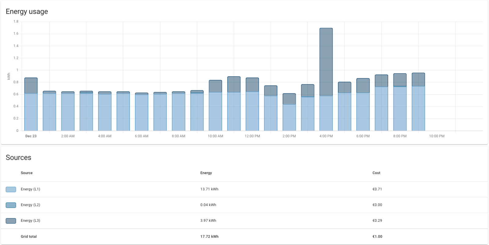

Έχουμε καμία ιδέα πως να φτιάξω καταγραφή κατανάλωσης ρεύματος (σε ευρώ), αλλά με διαφοροποίηση ημερήσιου και νυχτερινού τιμολογίου; Έχουμε την ενέργεια σε kWh (sensor) όπως εμφανίζεται και στο "Energy", και έχουμε και ένα επιπλέον binary sensor που ενεργοποιείται με το νυχτερινό... μετά καμιά ιδέα;

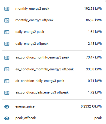

  Στις 22/12/2022 στις 8:16 ΜΜ, Haldol είπε
έχω βρει στο φορουμ του ΗΑ κάτι αντίστοιχο και το έχω προσαρμόσει στα δικά μας δεδομένα - χρειάζεται να αλλάξεις τα δικές σου χρεώσεις ημέρας - νύχτας
αυτά μπαίνουν σαν sensor

και αυτό στους αυτοματισμούς

κάτι αντίστοιχο πρέπει να κάνεις

Σήμερα έριξα διάβασμα γι' αυτό που έγραψα παραπάνω. Ακόμα δεν το'χω πετύχει, αλλά το παλεύω! :)
Η σωστή λύση (βάση της κοινότητας του HA) είναι... "Utility Meter" (από Helpers) με διπλό τιμολόγιο (ονομάζεται "tariff") kαι αυτοματισμός που να εναλλάσει το τιμολόγιο, με βάση τους κανόνες που θέλουμε.
Μετά απλά προσθέτουμε το entity με το κόστος που δημιουργήσαμε στους μετρητές του "Energy" dashboard. Κι έτσι απλά, στο Energy dashboard, έχουμε πλέον... και ευρώ:
Μη δώσετε σημασία στο ποσό διότι είναι "δοκιμαστικό" τιμολόγιο, δεν έκατσα να υπολογίσω την kWh κανονικά, έβαλα random τιμές.
