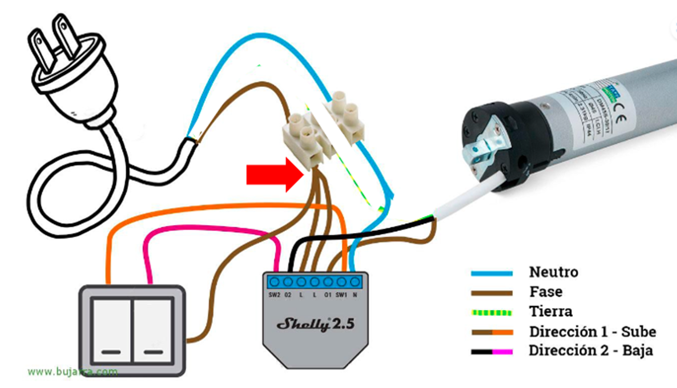

userAnon Δημοσ. 24 Σεπτεμβρίου 2022 Δημοσ. 24 Σεπτεμβρίου 2022 (επεξεργασμένο) Στις 20/9/2022 στις 11:09 ΠΜ, Spect~ είπε τα παντζούρια μου έχουν μόνο 2 καλώδια - για πάνω και για κάτω (δεν έχουν γείωση - ούτε ουδέτερο) ουδέτερος έρχεται από τον πίνακα όπως και η φάση. Έχω σβήσει παρακάτω αυτά που δεν θα συνδέσω. Η κλέμα όμως και οι 3 φάσεις χρειάζονται 2 στο shelly για πάνω κάτω και μια στον διακόπτη για να δουλεύει χειροκίνητα. Άρα το παρακάτω είναι σωστό..? Επεξ/σία 24 Σεπτεμβρίου 2022 από userAnon
Moderators Spect~ Δημοσ. 24 Σεπτεμβρίου 2022 Μέλος Moderators Δημοσ. 24 Σεπτεμβρίου 2022 1 ώρα πριν, userAnon είπε τα παντζούρια μου έχουν μόνο 2 καλώδια - για πάνω και για κάτω (δεν έχουν γείωση - ούτε ουδέτερο) ουδέτερος έρχεται από τον πίνακα όπως και η φάση. Έχω σβήσει παρακάτω αυτά που δεν θα συνδέσω. Η κλέμα όμως και οι 3 φάσεις χρειάζονται 2 στο shelly για πάνω κάτω και μια στον διακόπτη για να δουλεύει χειροκίνητα. Άρα το παρακάτω είναι σωστό..? Θεωρητικά αν δεν συνδέσεις απλά το πράσινο θα δουλέψει. Αν και μου κάνει εντύπωση να μην εχει
userAnon Δημοσ. 24 Σεπτεμβρίου 2022 Δημοσ. 24 Σεπτεμβρίου 2022 30 λεπτά πριν, Spect~ είπε Θεωρητικά αν δεν συνδέσεις απλά το πράσινο θα δουλέψει. Αν και μου κάνει εντύπωση να μην εχει στο κουτι εχει μια φαση, εναν ουδετερο, και 2 καλωδια απο το μοτερ. τι γινεται παραπανω δεν γνωριζω.. ολα τα παντζουρια ετσι ειναι. το προβλημα ειναι οτι οπως το εχει κανει ο ηκεκτρολογος, κατω απο τους διακοπτες αυτους εχει φωτα οποτε απο τους διακοπτες κατεβαινει κατω η φαση και ο ουδετερος, με αποτελεσμα να εχω πολλα καλωδια στα κουτια
Vasilica89 Δημοσ. 25 Σεπτεμβρίου 2022 Δημοσ. 25 Σεπτεμβρίου 2022 11 ώρες πριν, userAnon είπε στο κουτι εχει μια φαση, εναν ουδετερο, και 2 καλωδια απο το μοτερ. τι γινεται παραπανω δεν γνωριζω.. ολα τα παντζουρια ετσι ειναι. το προβλημα ειναι οτι οπως το εχει κανει ο ηκεκτρολογος, κατω απο τους διακοπτες αυτους εχει φωτα οποτε απο τους διακοπτες κατεβαινει κατω η φαση και ο ουδετερος, με αποτελεσμα να εχω πολλα καλωδια στα κουτια Εμένα παντός αυτά που πήρα μου χώρεσαν άνετα, κουτί κανονικό με βάθος 40 χιλιοστά,έχω ουδέτερο που συνδέεται στον έξυπνο διακόπτη ( για να έχει ρεύμα αυτό) και άλλο ουδέτερο που πάει πάνω παντζούρι,τα δύο καλώδια είναι λογικά πάνω κάτω (καφέ και μαύρο)

userAnon Δημοσ. 25 Σεπτεμβρίου 2022 Δημοσ. 25 Σεπτεμβρίου 2022 4 ώρες πριν, Vasilica89 είπε Εμένα παντός αυτά που πήρα μου χώρεσαν άνετα, κουτί κανονικό με βάθος 40 χιλιοστά,έχω ουδέτερο που συνδέεται στον έξυπνο διακόπτη ( για να έχει ρεύμα αυτό) και άλλο ουδέτερο που πάει πάνω παντζούρι,τα δύο καλώδια είναι λογικά πάνω κάτω (καφέ και μαύρο) Τελικά μόλις τα κατάφερα.. Με παίδεψαν αρκετή ώρα να χωρέσουν οι κλεμες (έπρεπε να διακλαδώσω 4 φάσεις). Ευτυχώς κούμπωσαν και όλα δουλεύουν. Ελπίζω να την παλέψει το shelly έτσι στριμωγμένο. Φαντάζομαι την επόμενη φορά θα είναι πιο εύκολο, αλλά σε κάθε περίπτωση άλλη η ευκολία του διακόπτη, αλλά και πολύ καλύτερες οι δυνατότητες με το ΗΑ και το shelly.. Το επόμενο task να περάσω στο Nuc Hassos από ubuntu. 1

gorge18 Δημοσ. 26 Σεπτεμβρίου 2022 Δημοσ. 26 Σεπτεμβρίου 2022 Στις 24/9/2022 στις 8:43 ΜΜ, userAnon είπε τα παντζούρια μου έχουν μόνο 2 καλώδια - για πάνω και για κάτω (δεν έχουν γείωση - ούτε ουδέτερο) ουδέτερος έρχεται από τον πίνακα όπως και η φάση. Έχω σβήσει παρακάτω αυτά που δεν θα συνδέσω. Η κλέμα όμως και οι 3 φάσεις χρειάζονται 2 στο shelly για πάνω κάτω και μια στον διακόπτη για να δουλεύει χειροκίνητα. Άρα το παρακάτω είναι σωστό..? Τελικά δούλεψε με το σχεδιάγραμμά που έβαλες;
