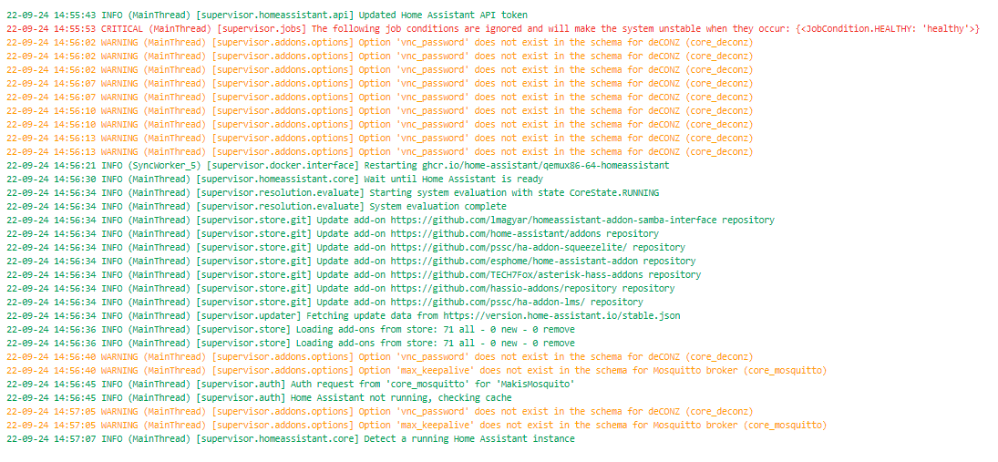

userAnon Δημοσ. 24 Σεπτεμβρίου 2022 Δημοσ. 24 Σεπτεμβρίου 2022 (επεξεργασμένο) Καλημέρα έχω το ΗΑ 2022.8.5 σε ένα NUC με Ubuntu 18.04.6 LTS. Εδω και καιρό είναι unsupported αλλα δεν είχα πρόβλημα. Είπα σήμερα να κάνω ένα update στο 2022.9 αλλά μου βγάζει μήνυμα ότι υπάρχει πρόβλημα με το supervisor. Επίσης για το ίδιο λόγο δεν μπορω να κάνω update κανένα addon. Τα logs είναι τα παρακάτω. Άλλοι με unsupported version έχουν πρόβλημα? δεν μπορω να ανεβάσω τα logs αλλα δεν έχει και μεγάλη σημασία Επεξ/σία 24 Σεπτεμβρίου 2022 από userAnon
mechpanos Δημοσ. 24 Σεπτεμβρίου 2022 Δημοσ. 24 Σεπτεμβρίου 2022 1 ώρα πριν, userAnon είπε Καλημέρα έχω το ΗΑ 2022.8.5 σε ένα NUC με Ubuntu 18.04.6 LTS. Εδω και καιρό είναι unsupported αλλα δεν είχα πρόβλημα. Είπα σήμερα να κάνω ένα update στο 2022.9 αλλά μου βγάζει μήνυμα ότι υπάρχει πρόβλημα με το supervisor. Επίσης για το ίδιο λόγο δεν μπορω να κάνω update κανένα addon. Τα logs είναι τα παρακάτω. Άλλοι με unsupported version έχουν πρόβλημα? δεν μπορω να ανεβάσω τα logs αλλα δεν έχει και μεγάλη σημασία Εγώ είμαι φουλ unsupported και μέχρι σήμερα δεν έχω πρόβλημα σε 2 εγκαταστάσεις που έχω ha, μια σε Debian και μια σε Synology. Ανέβασε τουλάχιστον το μήνυμα που σου βγάζει να πάρουμε μια ιδέα τι μπορεί να τρέχει. Το Ubuntu το αναβαθμίζεις καθόλου ή μόνο το ha?
userAnon Δημοσ. 24 Σεπτεμβρίου 2022 Δημοσ. 24 Σεπτεμβρίου 2022 48 λεπτά πριν, mechpanos είπε Το Ubuntu το αναβαθμίζεις καθόλου ή μόνο το ha? Ναι και του ubuntu αναβαθμίζεται κανονικά. τα ανεβάζω φωτογραφία, γιατί όταν πάω να τα βάλω μεσα σε κώδικα ή χυμα, μου λέει ότι το insomnia μου μπλόκαρε τον λογαριασμό..
mechpanos Δημοσ. 24 Σεπτεμβρίου 2022 Δημοσ. 24 Σεπτεμβρίου 2022 Πήγαινε στις Ρυθμίσεις>Σύστημα>Αρχεία Καταγραφής και άνοιξε τα logs του Supervisor, να δεις τι σφάλμα σου πετάει!
userAnon Δημοσ. 24 Σεπτεμβρίου 2022 Δημοσ. 24 Σεπτεμβρίου 2022 24 λεπτά πριν, mechpanos είπε Πήγαινε στις Ρυθμίσεις>Σύστημα>Αρχεία Καταγραφής και άνοιξε τα logs του Supervisor, να δεις τι σφάλμα σου πετάει! εκτός από τα κόκκινα, μάλλον κάτι το ενοχλεί στο deconz? το conbee2 όμως δουλεύει κανονικά εφτιαξα και το deconz kai to mosquito και δεν βγάζει λάθη, και συνεχίζει το ίδιο παραμύθι..
mechpanos Δημοσ. 24 Σεπτεμβρίου 2022 Δημοσ. 24 Σεπτεμβρίου 2022 (επεξεργασμένο) 3 ώρες πριν, userAnon είπε εκτός από τα κόκκινα, μάλλον κάτι το ενοχλεί στο deconz? το conbee2 όμως δουλεύει κανονικά εφτιαξα και το deconz kai to mosquito και δεν βγάζει λάθη, και συνεχίζει το ίδιο παραμύθι.. Δεν βλέπω κάτι! Κάνε το άλλο, άνοιξε σε μια καρτέλα το log αυτό και σε μια άλλη, κάνε απόπειρα αναβάθμισης. Και κάνε κάθε τόσο ανανέωση, να δεις το log του supervisor τι σφάλματα πετάει την ώρα της αναβάθμισης, ή αμέσως μετά την αποτυχημένη προσπάθεια. Επεξ/σία 24 Σεπτεμβρίου 2022 από mechpanos
userAnon Δημοσ. 24 Σεπτεμβρίου 2022 Δημοσ. 24 Σεπτεμβρίου 2022 1 ώρα πριν, mechpanos είπε Δεν βλέπω κάτι! Κάνε το άλλο, άνοιξε σε μια καρτέλα το log αυτό και σε μια άλλη, κάνε απόπειρα αναβάθμισης. Και κάνε κάθε τόσο ανανέωση, να δεις το log του supervisor τι σφάλματα πετάει την ώρα της αναβάθμισης, ή αμέσως μετά την αποτυχημένη προσπάθεια. Δεν βγάζει κάτι άλλο εκτός από το κοκκινιο unhealty στις 19:32
