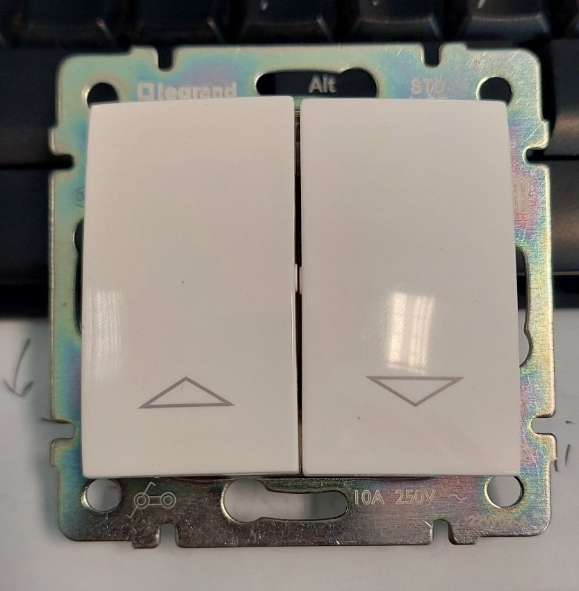

userAnon Δημοσ. 19 Σεπτεμβρίου 2022 Δημοσ. 19 Σεπτεμβρίου 2022 Καλησπέρα θέλω να βάλω απλό διακόπτη για ηλεκτρικό παντζούρι με shelly 2.5 πίσω. Ποιον μου συστηνεται να πάρω? Ψάχνω για κάποιον που να είναι αισθητικά εντάξει και οικονομικός. Και αν γνωρίζει κάποιος ποια λογική να επιλέξω. Αυτούς που έχουν και κουμπί για stop ή αυτούς που έχουν μόνο πάνω κάτω για να είναι όσο πιο πρακτικός γίνεται στο ΗΑ.. 1
mechpanos Δημοσ. 20 Σεπτεμβρίου 2022 Δημοσ. 20 Σεπτεμβρίου 2022 13 ώρες πριν, userAnon είπε Καλησπέρα θέλω να βάλω απλό διακόπτη για ηλεκτρικό παντζούρι με shelly 2.5 πίσω. Ποιον μου συστηνεται να πάρω? Ψάχνω για κάποιον που να είναι αισθητικά εντάξει και οικονομικός. Και αν γνωρίζει κάποιος ποια λογική να επιλέξω. Αυτούς που έχουν και κουμπί για stop ή αυτούς που έχουν μόνο πάνω κάτω για να είναι όσο πιο πρακτικός γίνεται στο ΗΑ.. Όποιον βγάζει η σειρά διακοπτών που έχεις στο σπίτι. Ή τέλος πάντων όποιον θες! Εγώ έχω αυτόν: https://www.se.com/gr/el/product/EPH1300521/asfora-διακόπτης-ρολών-λευκό/ Το μοτέρ του ρολού έχει stop από μόνο του όταν φτάσει στο τέλος. Η λειτουργία που έχω βάλει στο Shelly είναι πατάω μπουτόν, ξεκινάει και κινείται μέχρι να τερματίσει. Όπου θέλω το ξαναπατάω και σταματάει (άρα δεν χρειάζεται στόπ). Έχει και άλλη λειτουργία που πρέπει να το κρατάς πατημένο για να κινείται, αλλά δεν εξυπηρετεί. Στo h.a. δεν έχεις θέμα, βγάζει βελάκια πάνω - κάτω και ένα κουμπάκι stop, καθώς και slider που βάζεις το ρολό σε όποια θέση θέλεις αν του έχεις κάνει το καλιμπράρισμα μέσα από το shelly. Υπόψη κάτι που η shelly δεν το λέει, πάρε και 2 RC Snubber να βάλεις, γιατί εμένα μου έχουν καεί ήδη 2 Shelly 2.5. 1

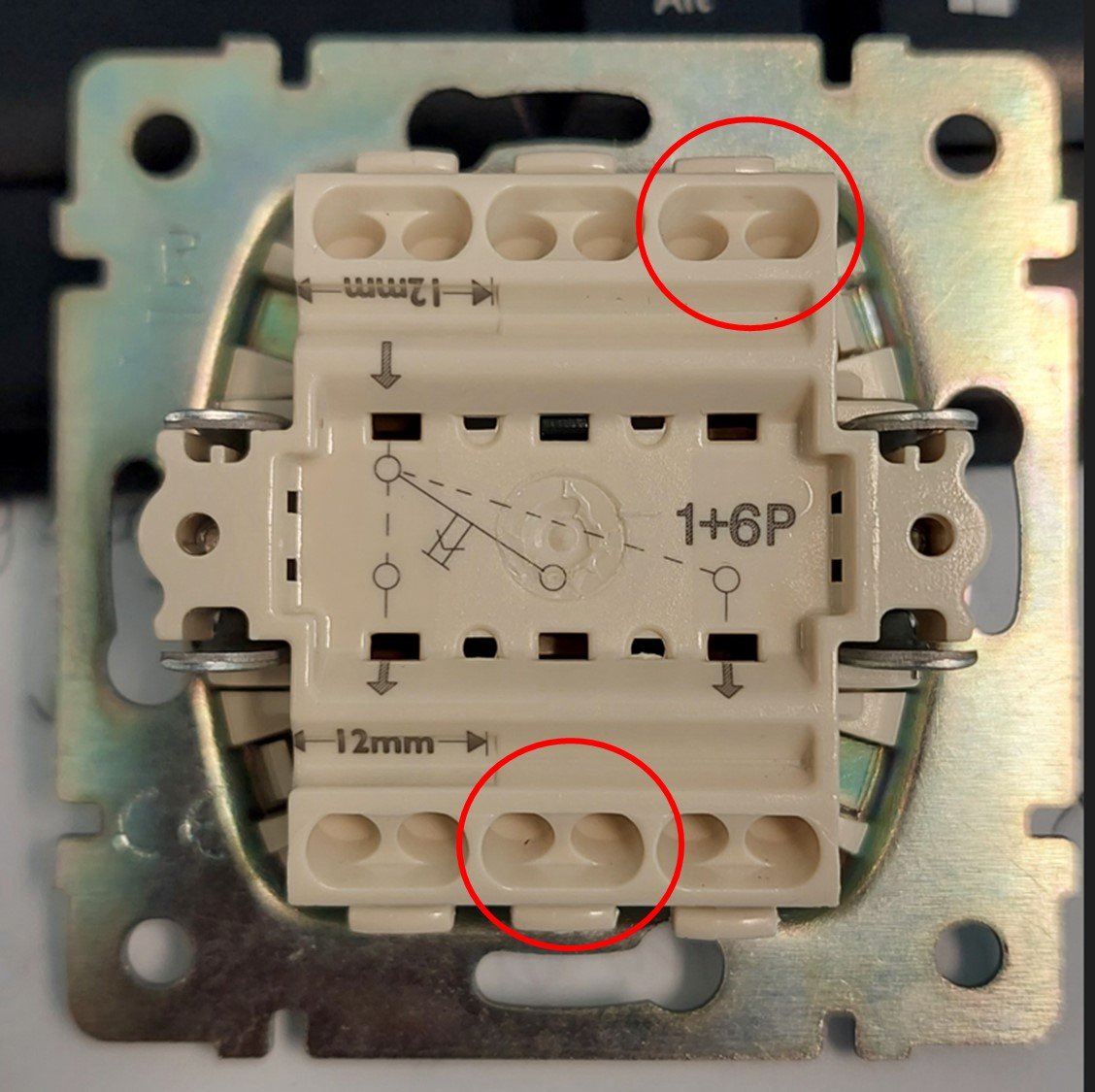

userAnon Δημοσ. 20 Σεπτεμβρίου 2022 Δημοσ. 20 Σεπτεμβρίου 2022 (επεξεργασμένο) 1 ώρα πριν, mechpanos είπε Στo h.a. δεν έχεις θέμα, βγάζει βελάκια πάνω - κάτω και ένα κουμπάκι stop, καθώς και slider που βάζεις το ρολό σε όποια θέση θέλεις αν του έχεις κάνει το καλιμπράρισμα μέσα από το shelly. Υπόψη κάτι που η shelly δεν το λέει, πάρε και 2 RC Snubber να βάλεις, γιατί εμένα μου έχουν καεί ήδη 2 Shelly 2.5 Ευχαριστώ. Αυτό με το RC Snubber δεν το γνώριζα. Τώρα πρέπει να ξαναπαραγγείλω γιατί δεν έχω. Επειδή συνήθως φωνάζω ηλεκτρολόγο (αλλά η αλήθεια είναι ότι έχω βαρεθεί να πληρώνω 30αρια-40αρια) θέλω να προσπαθήσω να το συνδέσω μόνος μου. (Προτιμώ να κάψω κανένα Shelly και να μάθω).Πάντα κλείνω την ασφάλεια στον πίνακα, λογικά δεν θα έχω προβλημα. Θα πάρω τα παρακάτω Legrand Valena. Που είναι σαν το δικό σου. Αρχικά θα το συνδέσω χωρίς το Shelly. Me κόκκινο έχω κυκλώσει τις 4 διαθέσιμες οπες για την σύνδεση. Επειδή δεν έχει ενδείξεις, πάνω συνδέω την φάση και τον ουδέτερο και κάτω τις 2 επιστροφές από τα παντζούρια? Αν έχεις καμία φωτογραφία από την σύνδεση του Shelly με τα 2 Snubber σε παρακαλώ ανέβασε την, για να καταλάβω πως πρέπει να γίνει η σύνδεση.. Επεξ/σία 20 Σεπτεμβρίου 2022 από userAnon

userAnon Δημοσ. 20 Σεπτεμβρίου 2022 Δημοσ. 20 Σεπτεμβρίου 2022 1 ώρα πριν, mechpanos είπε Όταν μου κάηκε το 2ο shelly επειδή είχα μείνει με το ρολό ανοιχτό και είχα θέμα ασφάλειας (δεν κλείδωνε η πόρτα), άνοιξα το διακόπτη και το έβγαλα μόνος μου. Δεν είναι τίποτα δύσκολο αλλά ειλικρινά με τόση καλωδίωση μέσα στο στενό κουτί, εγώ τουλάχιστον δεν θα κατάφερνα να τα χωρέσω μέσα πάλι, και θα φωνάξω τον ηλεκτρολόγο όταν μου έρθει το νέο, να το ξαναβάλει - ακόμα πιο δύσκολο με τα rc snubber! Τα rc snubber πάνε παράλληλα με το μοτέρ, γι' αυτό και θες 2 ένα για κάθε κίνηση. Δεν έχω πρόχειρο διάγραμμα, αν βρω χρόνο να φτιάξω ένα, θα ανεβάσω. Αυτό που μου έχεις ανεβάσει μου φαίνεται λάθος! Πρώτα απ' όλα δεν συνδέεις πουθενά τον ουδέτερο. 2ον έχει κάτι ενδείξεις. Νομίζω συνδέεις πάνω αριστερά την φάση, και κάτω εκεί που είναι τα βελάκια, τις επιστροφές. Αλλά δεν είμαι σίγουρος και αν δεν είσαι κι εσύ, δώσε το 30άρι να είσαι ήσυχος Από ότι καταλαβαίνω δεν γλιτώνω τον ηλεκτρολόγο, αλλά θα το παιδέψω λίγο. Το απόγευμα που θα πάω σπίτι θα προσπαθήσω αρχικά να συνδέσω τον διακόπτη όπως λες (χωρίς ουδέτερο) για να έχω παντζούρι. Και θα μελετήσω το Shelly να δω τι γίνεται. Πρόβλημα χώρου δεν νομίζω ότι θα έχω για εκεί είχα έναν αφής wifi και είχε απο την αρχή αρκετό χώρο πίσω.. Θα δούμε. Όταν βάλεις το shelly με τα snubber ανέβασε μια φωτογραφία αν γίνεται να δούμε την σύνδεση. Γενικά όμως, ποιος είναι ο λόγος που κάηκαν τα 2 shelly. Γιατί δεν θυμάμαι να έχει αναφερθεί εδώ άλλο τέτοιο περιστατικο.
Moderators Spect~ Δημοσ. 20 Σεπτεμβρίου 2022 Μέλος Moderators Δημοσ. 20 Σεπτεμβρίου 2022 3 λεπτά πριν, userAnon είπε Από ότι καταλαβαίνω δεν γλιτώνω τον ηλεκτρολόγο, αλλά θα το παιδέψω λίγο. Το απόγευμα που θα πάω σπίτι θα προσπαθήσω αρχικά να συνδέσω τον διακόπτη όπως λες (χωρίς ουδέτερο) για να έχω παντζούρι. Και θα μελετήσω το Shelly να δω τι γίνεται. Πρόβλημα χώρου δεν νομίζω ότι θα έχω για εκεί είχα έναν αφής wifi και είχε απο την αρχή αρκετό χώρο πίσω.. Θα δούμε. Όταν βάλεις το shelly με τα snubber ανέβασε μια φωτογραφία αν γίνεται να δούμε την σύνδεση. Γενικά όμως, ποιος είναι ο λόγος που κάηκαν τα 2 shelly. Γιατί δεν θυμάμαι να έχει αναφερθεί εδώ άλλο τέτοιο περιστατικο. εγω παντως με την φωτογραφια που ανεβασα πριν ειχα φτιαξει το δικο μου χωρις ηλεκτρολογο
userAnon Δημοσ. 20 Σεπτεμβρίου 2022 Δημοσ. 20 Σεπτεμβρίου 2022 16 λεπτά πριν, Spect~ είπε εγω παντως με την φωτογραφια που ανεβασα πριν ειχα φτιαξει το δικο μου χωρις ηλεκτρολογο θα τα καλώδια που έχω μόλις πάω σπίτι. Είναι κατανοητό τι πρέπει να γίνει. Πρέπει να δω τι πως θα συνδεθούν τα snubber. Φαντάζομαι δεν έχεις βάλει τέτοια ε? Επίσης μπορεί κάποιος να καταλάβει απο την φωτογραφία του διακόπτη που συνδέεται η φάση? Ή είμαι τυφλός (έχω πρεσβυωπία) αλλά δεν βλέπω καμία σήμασνη.. Τι φάση?

userAnon Δημοσ. 20 Σεπτεμβρίου 2022 Δημοσ. 20 Σεπτεμβρίου 2022 5 ώρες πριν, mechpanos είπε Αν συνδέσεις τον διακόπτη και δεν δεις ορατές σπίθες από μέσα, πριν τοποθετήσεις τα τελικά καλύμματα, είσαι σε καλό δρόμο! Αρχικά σύνδεσα το παντζούρι με τον απλό διακόπτη και τουλάχιστον έχουμε παντζούρι Το καλό είναι ότι δεν έχει σπίθες κλπ οπότε είμαστε εντάξει και με αυτό. Ο οδηγός του @Spect~ είναι απόλυτα κατανοητός και δεν νομίζω ότι θα έχω προβλημα να τον συνδέσω. Το πρόβλημα είναι να χωρέσει το shelly. Έτσι όπως είναι αυτή τη στιγμή, έχει αρκετό μονοκλωνο καλωδιο και δεν βοηθάει. Μου είπε ο αδελφός μου μήπως το κόψω να το συνδέσω σε κλέμα και από εκεί να φεύγουν "μαλακά" καλωδια προς το shelly και τον διακόπτη αντίστοιχα για να είναι πιο "μανιτζέβελο".. Θα δω τις επόμενες ημέρες πως θα πάει αυτό... 1
