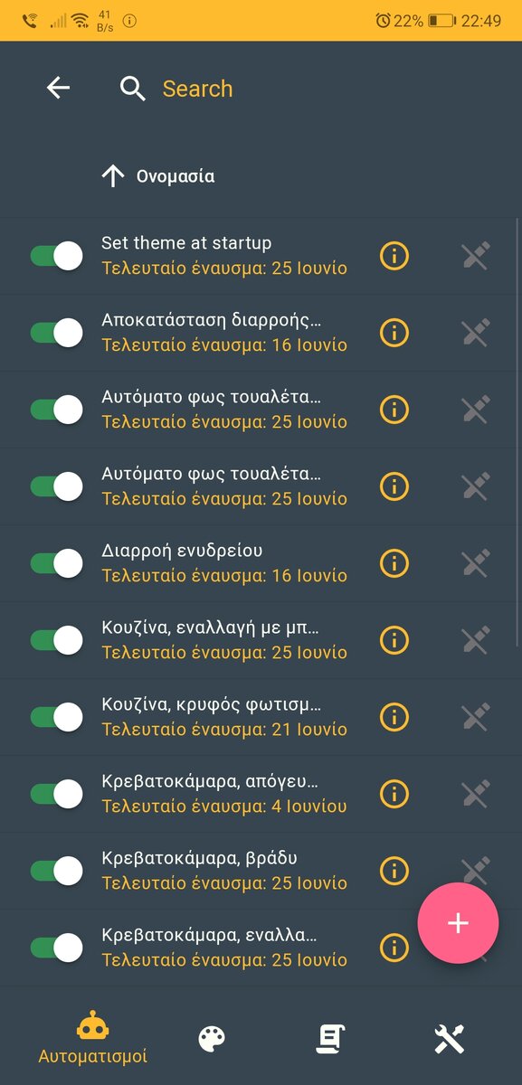

Moderators Spect~ Δημοσ. 25 Ιουνίου 2020 Μέλος Moderators Δημοσ. 25 Ιουνίου 2020 Τα χειροκινητα σας τα εμφανιζει κανονικα στην λιστα με τα automations? επειδη εχω εγω το yaml σε αλλο φακελο δεν τα δειχνει
AgMa Δημοσ. 25 Ιουνίου 2020 Δημοσ. 25 Ιουνίου 2020 19 λεπτά πριν, Spect~ είπε Τα χειροκινητα σας τα εμφανιζει κανονικα στην λιστα με τα automations? επειδη εχω εγω το yaml σε αλλο φακελο δεν τα δειχνει Αυτήν εννοείς;
petesoulis Δημοσ. 25 Ιουνίου 2020 Δημοσ. 25 Ιουνίου 2020 23 λεπτά πριν, Spect~ είπε Τα χειροκινητα σας τα εμφανιζει κανονικα στην λιστα με τα automations? επειδη εχω εγω το yaml σε αλλο φακελο δεν τα δειχνει Ναι τα εμφανίζει όλα, απλά στα χεράτα πρέπει να προσθέσεις και πεδίο id: για να μπορείς μετά να τα κάνεις edit μεσα από το GUI.
