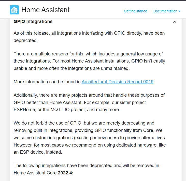

than2031995 Δημοσ. 11 Σεπτεμβρίου 2022 Δημοσ. 11 Σεπτεμβρίου 2022 (επεξεργασμένο) Στις 10/9/2022 στις 1:09 ΜΜ, mechpanos είπε https://www.skroutz.gr/c/1057/aisthhthres-anixneftes-synagermwn/f/1277400/portas-parathyrou.html?order_by=pricevat&order_dir=asc Αν κάνεις στον Σκρούτζη ταξινόμιση με τιμή, σου βγάζει ως φθηνότερες, τις ενσύρματες πάνω-πάνω...Λογικά όλες πάνω κάτω, το ίδιο δουλεύουν! Κλείνουν /ανοίγουν μια επαφή. Το θέμα λοιπόν όπως ορθά αναφέρεις, είναι πώς τα περνάς όλα αυτά στο homeassistant... Αφού το τρέχεις σε Raspberry Pi, νομίζω είναι μια πρώτης τάξεως ευκαιρία, να εκμεταλλευτείς τις GPIO του! Θα βάλεις το Pi εκεί που καταλήγουν οι καλωδιώσεις, θα συνδέσεις τις επαφές στις gpio (η 1 επαφή στο gnd η άλλη σε μια θέση - προσοχή όχι σε αυτές που δίνουν τάση!), τις ορίζεις μετά μέσα από το ha τι είναι η κάθε μια, και κομπλέ! Δεν θα το συνιστούσα αρχικά γιατί όλα τα integrations μέσω GPIO έχουν αφερεθεί από την 2022.4. Υπάρχουν βέβαια μέσω HACS αρκετά. Αλλά κατά κύριο λόγο είσαι αναγκασμένος να φέρεις τα καλώδια σου εκεί που είναι το ΗΑ σου. Για εμένα θα έπερνα ένα ESP32 (έχει υπερ αρκετά GPIO) και θα τερμάτιζα εκεί τα καλωδια. Μετά υπάρχουν αρκετά projects με ESPHOME για να περάσεις τις επαφές στο ΗΑ. Ακόμη και αν θες να περάσεις όλη το logic πάνω στο ESP έτσι ώστε ακόμη και το ΗΑ να πέσει να συνεχίζει να δουλεύει ο συναγερμός σου. Επεξ/σία 11 Σεπτεμβρίου 2022 από than2031995 2
mechpanos Δημοσ. 11 Σεπτεμβρίου 2022 Δημοσ. 11 Σεπτεμβρίου 2022 24 λεπτά πριν, than2031995 είπε Δεν θα το συνιστούσα αρχικά γιατί όλα τα integrations μέσω GPIO έχουν αφερεθεί από την 2022.4. Υπάρχουν βέβαια μέσω HACS αρκετά. Αλλά κατά κύριο λόγο είσαι αναγκασμένος να φέρεις τα καλώδια σου εκεί που είναι το ΗΑ σου. Για εμένα θα έπερνα ένα ESP32 (έχει υπερ αρκετά GPIO) και θα τερμάτιζα εκεί τα καλωδια. Μετά υπάρχουν αρκετά projects με ESPHOME για να περάσεις τις επαφές στο ΗΑ. Ακόμη και αν θες να περάσεις όλη το logic πάνω στο ESP έτσι ώστε ακόμη και το ΗΑ να πέσει να συνεχίζει να δουλεύει ο συναγερμός σου. Χμμμ δεν το ήξερα!!! Αυτό με το logic στο esp έχει νόημα, και στέλνεις και ένδειξη στο ha για να έχεις notifications. Πάντως σήμερα έστησα θερμόμετρο στις gpio του pi, και στέλνω τη θερμοκρασία στο Homeassistant (που τρέχει σε pc) με mqtt. Θα μπορούσε να γίνει και τοπικά αν και λίγο κουλό
