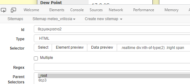

προσπαθω να φτιαξω ένα σεσνορα από εδω Latest Conditions in Vrilissia (meteo.gr)
με τη τρέχουσα θερμοκρασία
ενώ βρίσκω την γραμμή που θέλω
όταν φτιάχνω τον σενσορα στο HA δεν δουλεύει.. του λείπει προφανώς..
  - platform: scrape
    resource: https://penteli.meteo.gr/stations/vrilissia/
    select: ".realtime div:nth-of-type(2) .lright span"
    name: Vrilissia Live Temperature
    value_template: '{{value|regex_findall_index ("(\n[0-9]+)")}}'
    unit_of_measurement: '°C'
από τις οδηγίες που μου είχες δώσει παλιότερα δεν καταλαβαίνω στο τέλος αυτό με το Index και προφανώς εκεί πρέπει να είναι το πρόβλημα.
όταν έχεις χρόνο μπορείς να το δεις?
Θα το δω μετα αν καταφερω και κατσω σε υπολογιστη. Παντως αν ρωτησεις στο τμημα του Προγραμματισμου θα βοηθησουν περισσοτερο και γρηγοροτερα !
Εσυ θες τη θερμοκρασια πανω πανω που ειναι πρωτη γραμμη στην στηλη αριστερα;
To regex για την θερμοκρασια πρεπει να ειναι αυτο
([0-9]+[.][0-9]+)
Τι μηνυμα σου εμφανιζει;

1 ώρα πριν, Spect~ είπε
δεν δουλεύει καθόλου ο σενσορας.
Αναφορά σε κείμενο
Error while setting up scrape platform for sensor

Μεγάλη σπαζοκεφαλιά το scrape sensor, άμα δεν είσαι προγραμματιστής!!! Θα πα να μάθουμε html και css, τώρα στα γεράματα!!!
  • Moderators
19 λεπτά πριν, userAnon είπε
προσθεσε το verify_ssl: false και δοκιμασε ξανα
Επισης, εσυ θελεις να εχεις την καθαρη τιμη τυπου 30.9 ή δεν σε απασσχολει να το εχεις 30.9 oC? αν θες το δευτερο τοτε δεν χρειαζεται καθολου το value_template
Ευχαριστώ!
αυτό έφταιγε.. τώρα δουλεύει το ρημάδι :)

Αν θες να παρεις μονο την τιμη θα βαλεις αυτο. Κανονικα θα μπορουσες να κανεις value.split(" ")[0] αλλα για καποιο λογο τραβαει ενα χαρακτηρα ' που δεν ξερω που τον βρισκει. Επισης αν δεν θες την υποδιαστολη και σε νοιαζει πχ αν ειναι 30 και οχι αν ειναι 30,3 τοτε βαλε value[0:2]
  - platform: scrape
    verify_ssl: false
    value_template: '{{value[0:4]}}'
    unit_of_measurement: "°C"
