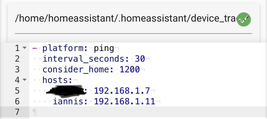

WizeMan Δημοσ. 5 Αυγούστου 2018 Δημοσ. 5 Αυγούστου 2018 (επεξεργασμένο) 48 λεπτά πριν, Spect~ είπε ακομή και απο τοπικο δικτυο? Στο Presence detection Μπορεις να το ορίσεις να μην εμφανίζει νέες συσκευές παρα μόνο mac addresses που έχεις ορίσει? Προσεξε δεν λέω αφου στα εμφανίσει ολα να ξεσκαρτάρεις μετα αλλα να μην σου εμφανίζει νεες συσκευες αν δεν εχεις ορισει εσυ την Mac address Αυτό που λες γίνεται αλλά με IP range ή δίνοντας συγκεκριμένα hosts Και είτε ορίζεις στατική IP στις συσκευές είτε κανεις assign μια σταθερή IP για κάθε συσκευή (MAC) στον DHCP του router σου. Το δικό μου device_tracker είναι έτσι: Επεξ/σία 5 Αυγούστου 2018 από WizeMan
