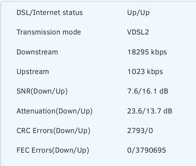

Καλησπέρα, έχω το ote speedport entry 2i και έχω φτιάξει 2 ssid, ένα για το σπίτι και ένα για το σπίτι που νοικιάζω δίπλα. Καμία φορά το βλέπω να γονατίζει, γιατί παίζουν πολύ YouTube. Μπορώ να ρυθμίσω το μόντεμ να δίνει μικρότερη ταχύτητα στο ssid που μοιράζομαι;
Οι πληροφορίες της σύνδεσης μου φαίνονται στην φώτο παρακάτω
οχι γιατι το speedport δεν εχει τετοιο περιορισμο. πρεπει να βαλεις ενα acceess point που να εχει περιορισμους και να παιρνουν ιντερνετ απο εκει
Εγώ στην θέση σου θα κοίταζα πρώτα την ταχύτητα μου γιατί  vdsl2 και να συγχρονίζεις στα 18 κατι δεν πάει καλα εκτός και το έχεις ψάξει το θέμα και δεν γίνεται τίποτα και θέλεις να μείνεις σε vdsl  οποτε πασο
οσο ξερω δεν μπορεις να βαλεις οριο ανα ssid εκτος.αν εχει να φτιαξεις guest network.αλλιως.μετα ζητα 30αρι πακετο vdsl και φτιαξε σωστα την καλωδιωση για να παρεις τα max
https://www.cyta.com.cy/mp/informational/support/files/wiring-guide-for-broadband_GR.pdf
η ταχυτητα δεν ειναι λαθος.adsl εχει ζητησει 24/1 και απλα του εδωσαν vdsl 24/1 απο το kv.
γνωστη τακτικη του οτε.για αυτο τετοια margin και μονο 1 mbit upload.
