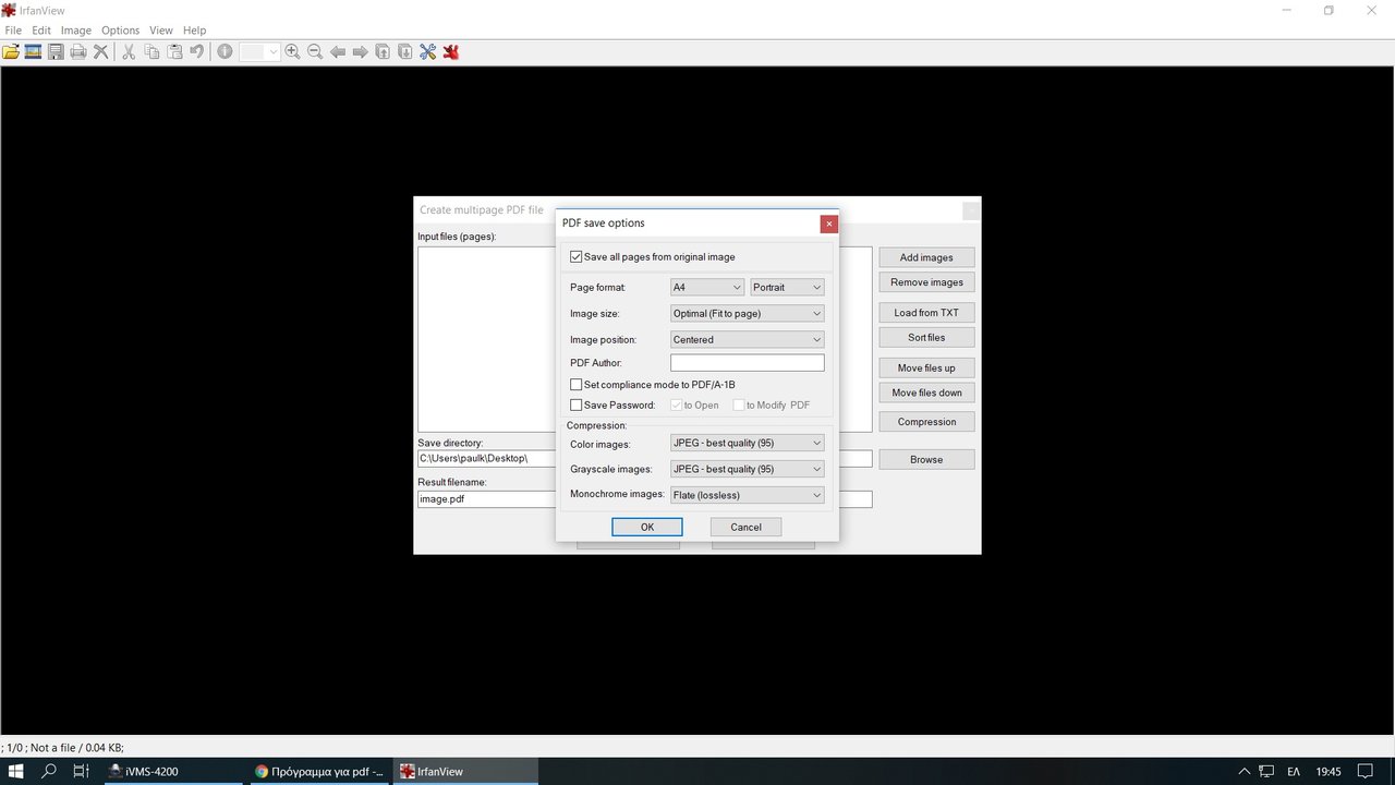

accipio Δημοσ. 2 Αυγούστου 2018 Δημοσ. 2 Αυγούστου 2018 Ανάλογα με την έκδοση του IrfanView που έχεις εγκαταστήσει: Είτε αυτό για την έκδοση 32bit, είτε αυτό για την έκδοση 64bit. Το εκτελείς και κάνεις εγκατάσταση. Μπορείς να ενώσεις πολλές σελίδες σε ένα αρχείο pdf: Options > Multipage images > Create Multipage PDF... (Plugin) > στο παράθυρο που εμφανίζεται σέρνεις και αφήνεις τα αρχεία που θέλεις να ενώσεις (ή πατάς το Add images για να τα εισαγάγεις)· ορίζεις πού θα αποθηκευτεί το αρχείο που θα φτιάξεις· δίνεις ένα όνομα με το οποίο θα αποθηκευτεί· στο Options ορίζεις το βαθμό συμπίεσης (Compression) που θέλεις [γενικός κανόνας: υψηλή συμπίεση = μικρό μέγεθος αρχείου αλλά και χαμηλή ποιότητα, ενώ χαμηλή συμπίεση = μεγάλο μέγεθος αρχείου αλλά και υψηλή ποιότητα]· επίσης ορίζεις τις διαστάσεις του αρχείου pdf. Για να φτιάξεις το pdf, πατάς το Create PDF image.
pavloa Δημοσ. 2 Αυγούστου 2018 Μέλος Δημοσ. 2 Αυγούστου 2018 2 ώρες πριν, accipio είπε Ανάλογα με την έκδοση του IrfanView που έχεις εγκαταστήσει: Είτε αυτό για την έκδοση 32bit, είτε αυτό για την έκδοση 64bit. Το εκτελείς και κάνεις εγκατάσταση. Μπορείς να ενώσεις πολλές σελίδες σε ένα αρχείο pdf: Options > Multipage images > Create Multipage PDF... (Plugin) > στο παράθυρο που εμφανίζεται σέρνεις και αφήνεις τα αρχεία που θέλεις να ενώσεις (ή πατάς το Add images για να τα εισαγάγεις)· ορίζεις πού θα αποθηκευτεί το αρχείο που θα φτιάξεις· δίνεις ένα όνομα με το οποίο θα αποθηκευτεί· στο Options ορίζεις το βαθμό συμπίεσης (Compression) που θέλεις [γενικός κανόνας: υψηλή συμπίεση = μικρό μέγεθος αρχείου αλλά και χαμηλή ποιότητα, ενώ χαμηλή συμπίεση = μεγάλο μέγεθος αρχείου αλλά και υψηλή ποιότητα]· επίσης ορίζεις τις διαστάσεις του αρχείου pdf. Για να φτιάξεις το pdf, πατάς το Create PDF image. Πολύ βολικό τελικά.. Απλα λίγο με τις ρθυμίσεις..εγώ θέλω να σκανάρω κάποια έγγραφα και να τα αποθυκέυσω σε pdf και αν χρειαστεί να εκτυπωθούν. Στις ρυθμίσεις σελίδας επιλέγω Α4, οι υπόλοιπες ρυθμίσεις τι ακριβώς κάνουν? Τώρα για την ανάλυση για να έχω σχετικά καλή ανάλυση θα το βάλω στο medium ή στο low ? δηλαδή το high θα έχω μικρή ανάλυση? Το άλλο που λέει flat τι είναι? Συγνώμη αν ρωτάω πολλά απλά με τα αγγλικά δεν τα πάω καλά και θέλω να έχω σχετικά καλή ποιότητα.
accipio Δημοσ. 2 Αυγούστου 2018 Δημοσ. 2 Αυγούστου 2018 Αν σκοπός σου είναι να εκτυπώσεις, θέλεις καλή ποιότητα, άρα επίλεξε JPEG high quality (80) ή JPEG high quality (95), για έγχρωμες και για γκρίζες σελίδες, και Flate (lossless) για μονόχρωμες. Κάνε κάποιες δοκιμές και δες το αποτέλεσμα και τι σε ικανοποιεί. Οι διαστάσεις που θα έχει το pdf είναι δική σου επιλογή, μπορείς να επιλέξεις Α4 αν αυτό σε βολεύει. Συνήθως εγώ επιλέγω Like image (το μέγεθος των σκαναρισμένων εικόνων). Επίσης αν θέλεις, μπορείς να κάνεις το IrfanView να είναι στα ελληνικά, κατεβάζοντας από εδώ το αντίστοιχο αρχείο που θα το εκτελέσεις με διπλό κλικ.
pavloa Δημοσ. 2 Αυγούστου 2018 Μέλος Δημοσ. 2 Αυγούστου 2018 (επεξεργασμένο) 58 λεπτά πριν, accipio είπε Αν σκοπός σου είναι να εκτυπώσεις, θέλεις καλή ποιότητα, άρα επίλεξε JPEG high quality (80) ή JPEG high quality (95), για έγχρωμες και για γκρίζες σελίδες, και Flate (lossless) για μονόχρωμες. Κάνε κάποιες δοκιμές και δες το αποτέλεσμα και τι σε ικανοποιεί. Οι διαστάσεις που θα έχει το pdf είναι δική σου επιλογή, μπορείς να επιλέξεις Α4 αν αυτό σε βολεύει. Συνήθως εγώ επιλέγω Like image (το μέγεθος των σκαναρισμένων εικόνων). Επίσης αν θέλεις, μπορείς να κάνεις το IrfanView να είναι στα ελληνικά, κατεβάζοντας από εδώ το αντίστοιχο αρχείο που θα το εκτελέσεις με διπλό κλικ. Α πολύ ωραία το έκανα στα ελληνικά.. Θα κάνω μερικές δοκιμές και θα συγκρίνω τις ποιότητες.. Ευχαριστώ. 58 λεπτά πριν, accipio είπε Αν σκοπός σου είναι να εκτυπώσεις, θέλεις καλή ποιότητα, άρα επίλεξε JPEG high quality (80) ή JPEG high quality (95), για έγχρωμες και για γκρίζες σελίδες, και Flate (lossless) για μονόχρωμες. Κάνε κάποιες δοκιμές και δες το αποτέλεσμα και τι σε ικανοποιεί. Οι διαστάσεις που θα έχει το pdf είναι δική σου επιλογή, μπορείς να επιλέξεις Α4 αν αυτό σε βολεύει. Συνήθως εγώ επιλέγω Like image (το μέγεθος των σκαναρισμένων εικόνων). Επίσης αν θέλεις, μπορείς να κάνεις το IrfanView να είναι στα ελληνικά, κατεβάζοντας από εδώ το αντίστοιχο αρχείο που θα το εκτελέσεις με διπλό κλικ. Αα και κάτι ακόμη.. πως μπορώ να επεξεργαστώ ένα αρχείο pdf? Και επειδή χρειάστηκε 1-2 φορές να μετατρέψω ένα word σε pdf ή και το αντίστροφο τι πρόγραμμα μπορώ να κατεβάσω? Επεξ/σία 2 Αυγούστου 2018 από pavloa
