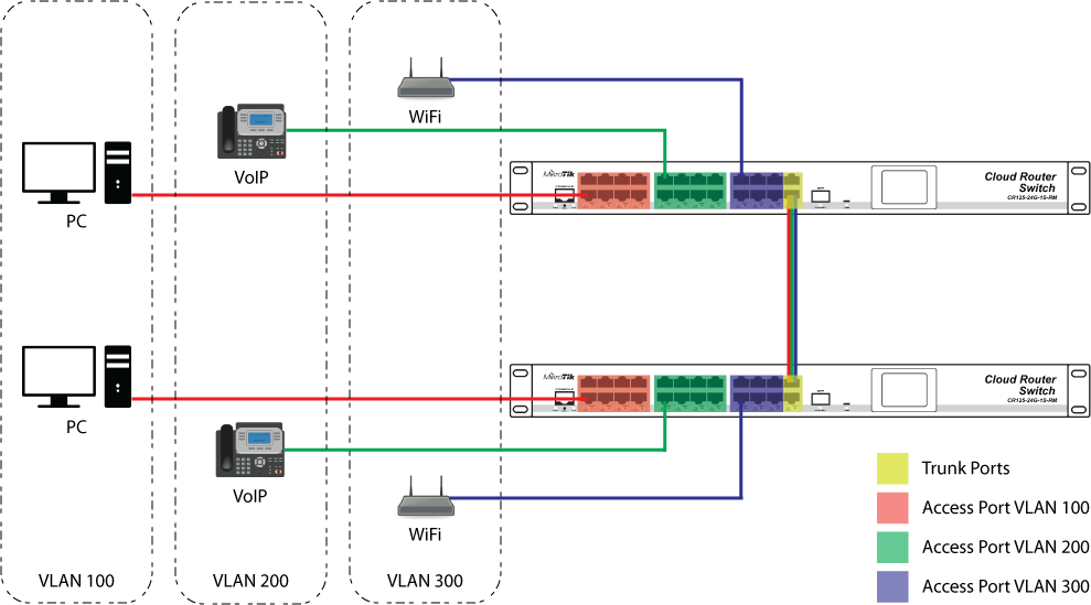

Ledis Δημοσ. 3 Αυγούστου 2018 Δημοσ. 3 Αυγούστου 2018 (επεξεργασμένο) 14 ώρες πριν, madrivermadonus είπε οχι απλως ανοιξα το θεμα ωστε να ξεκαθαρίσω στο μυαλό μου τι ασφάλεια μπορεί να σου προσφέρει μια υποδικτύωση και τα vlans. ο ρούτερ μου υποστηρίζει δημιουργία vlan απο τα 4 ports του. δεν εχω καποιο switch. Στην δικια σου περίπτωση, απλα δεν χρησιμοποιεις τα VLAN κάπου. Τα VLAN είναι μια Layer2 διεργασία (OSI Layer 2) και επιτρέπουν την μετάδοση διαφορετικών δικτύων (Virtual LANs) από ένα κοινό interface (ΠΧ Απο ενα καλωδιο ethernet που ενωνει 2 Switches) προσφέροντάς διαχωρισμό του δικτύου. ΠΧ Στο παραπάνω διάγραμμα δεν υπάρχει δυνατότητα επικοινωνίας από το ένα vlan στο αλλο (Θεωρούμε τα Switches ως Layer2). Για να μπορέσει το ενα δικτυο να επικοινωνησει, απαιτείται μια συσκευή Router (Layer3). Στην δική σου περίπτωση, τα VLAN δεν εξυπηρετούν κάτι. Κάνε απλά 2~3 υποδίκτυα και καντά assign σε διαφορετικές θύρες. Επεξ/σία 3 Αυγούστου 2018 από Ledis 1

Ledis Δημοσ. 10 Αυγούστου 2018 Δημοσ. 10 Αυγούστου 2018 (επεξεργασμένο) 1 ώρα πριν, donblunts είπε Το μπερδευεις πολύ το πραμα, πετωντας απλα ενα τοπολογικο σχεδιο με τα L2 και L3 και ορολογιες απο CCNA. Εγώ δεν μπερδεύω τίποτα. Δυστυχώς πιο λιανά δεν γίνονται. Θα συμφωνήσω πάντος μαζί σου ότι ο @madrivermadonus θα πρέπει πρώτα να ψαχτεί με Υποδικτυωση-Subnetting Επεξ/σία 10 Αυγούστου 2018 από Ledis
