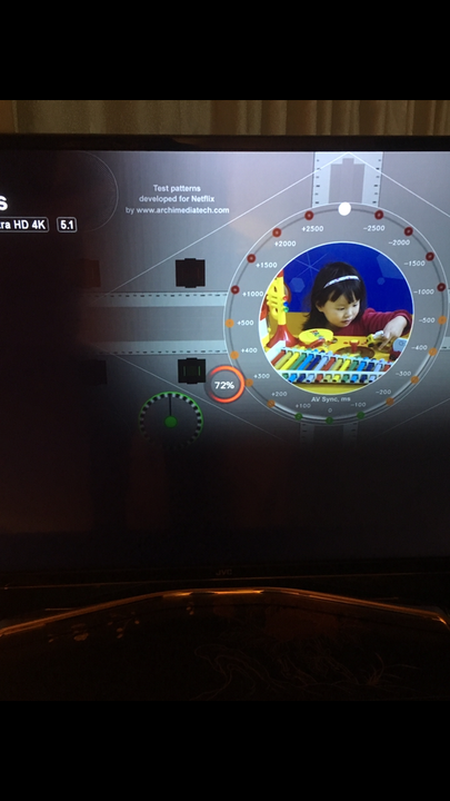

isay Δημοσ. 31 Ιουλίου 2018 Δημοσ. 31 Ιουλίου 2018 (επεξεργασμένο) Κάνε τη δοκιμή που περιγράφω στο παρακάτω link. Αυτό θα σου δειξει ποια ειναι η μεγιστη αναλυση που πιάνε τη τηλεοραση σου. Αν τώρα ΔΕΝ πιάνει πάνω απο 1080 τοτε μπορει να οφείλεται σε διαφορους λογους. Ενδεικτικά: Κακή γραμμή internet Προβληματικό wifi λογω αποστασης Προβληματικό wifi module της τηλεορασης ή κακή συνεργασία με το wifi του router. Προβληματικό οχι με την εννοια χαλασμένο, αλλα μπορει χαμηλής ποιότητας ή κακού firmware τηλεορασης. Δοκιμασε να δεις μηπως υπάρχει νεοτερο firmaware Κάτι στραγγιζει το internet σου την ωρα που κανεις τις δοκιμες (π.χ. torrents, gaming, streaming σε αλλη συσκευή, κλπ) Μπορεις να κάνεις αναλογη δοκιμη και με καλωδιο (δεν ξερω αν το υποστηρίζει η τηλεοραση σου) Άλλα μικροτερα πιθανα προβλήματα https://www.insomnia.gr/forums/topic/480400-επιλογή-android-tv-box/?page=219&tab=comments#comment-56213847 Επεξ/σία 31 Ιουλίου 2018 από isay

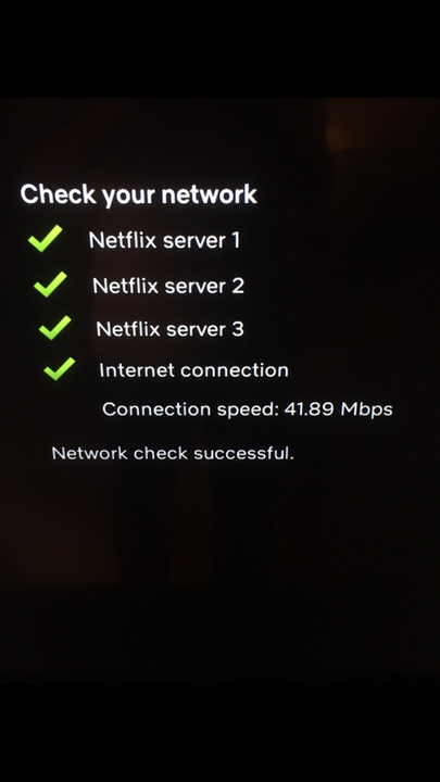

eliasj Δημοσ. 31 Ιουλίου 2018 Μέλος Δημοσ. 31 Ιουλίου 2018 (επεξεργασμένο) Σε ευχαριστώ πολύ issay για την απάντηση σου. Διάβασα και έκανα τα steps που αναφέρεις. Σύνδεσα το router me Ethernet στην τηλεόραση. Απλά αρνείται να ανοίξει και τα year patterns. Στο YouTube kai sti blue ray βλέπω 4K εκτός από Netflix. Και δεν έχω torrent clients downloading πως μπορώ να κάνω upload photos που μόλις τράβηξα να τις δει ο issay? Το βρήκα Spoiler Spoiler Spoiler Επεξ/σία 31 Ιουλίου 2018 από eliasj Photos upload
isay Δημοσ. 31 Ιουλίου 2018 Δημοσ. 31 Ιουλίου 2018 Αφου δοκίμασες και καλώδιο και βλέπω 42 ταχυτητα, άρα κάτι δεν πάει καλα με την εφαρμογή netflix στην τηλεοραση σου και δεν ειναι θεμα netflix. Δοκιμασε μηπως εχει βγει καποιο firmware update της τηλεορασης κάτι δεν πάει καλα με τη συνδεση σου (δεν ειναι σταθερή, πολλα χαμενα πακετα) ή κάτι με τα dns. Μπες στο router και βάλε σαν κυριο dns το 1.1.1.1 και σαν δευτερο το 8.8.4.4 συνδυαστικά με το προηγουμενο (ή και μονο του) ειναι στην τηλεοραση σου να ρυθμισεις στατική ip πχ 192.168.1.55 (αναλογα με το router σου) και ακομα πιο σημαντικο να βαλεις custom dns οπως προηγουμενος. Αντι για τα 2 τελευταία μπορεις να δοκιμάσεις τη συνδεση σου σε αλλο σπιτι και βασικά σε αλλο πάροχο. Αν ολα τα παραπάνω δεν παιξουν, τοτε εγω θα ελεγα οτι φταίει 99% η τηλεοραση και οχι το internet σου ή το netflix. 1
