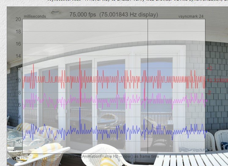

Acmilangr2 Δημοσ. 30 Ιουλίου 2018 Δημοσ. 30 Ιουλίου 2018 https://www.vsynctester.com Πόσα σου δείχνει εδώ;
Mechacorn2 Δημοσ. 30 Ιουλίου 2018 Μέλος Δημοσ. 30 Ιουλίου 2018 74.κατι Αρα ειναι κομπλε; Στα onscreen settings μου λεει maximum 60 ο,τι και να κανω για αυτο εχω απελπιστει
UsualSuspect__ Δημοσ. 30 Ιουλίου 2018 Δημοσ. 30 Ιουλίου 2018 Έτσι πρέπει να σου δείχνει. Ίδια οθόνη έχω btw.
Acmilangr2 Δημοσ. 30 Ιουλίου 2018 Δημοσ. 30 Ιουλίου 2018 Προφανώς είναι bug του osd. Από την στιγμή που σου δείχνει 75 εισια οκ. Επισης δοκίμασε σε παιχνίδια να βάλεις χαμηλή ανάλυση και σε low settings και ενεργοποίησε το v sync για να δεις να πιάνεις 75fps με κάποιο πρόγραμμα monitor πχ rivatuner, αν και νομίζω δεν έχεις κανένα πρόβλημα.
