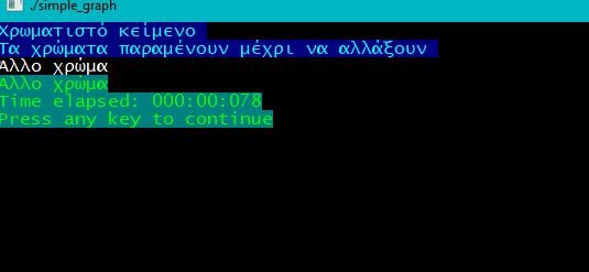

k33theod Δημοσ. 30 Ιουλίου 2018 Δημοσ. 30 Ιουλίου 2018 (επεξεργασμένο) Tony Επειδή αντιλαμβάνομαι ότι έχεις δυσκολίες με τα Αγγλικά ; 🙄 Έχω κάνει μια συνάρτηση που αλλάζει τα χρώματα της consolas #include <stdio.h> #include<windows.h>//χρειάζεται πάντα void change_color( int );//χρειάζεται πάντα int main () { change_color(0x1B); //H consola παίρνει τα χρώματα και τα χρησιμοποιεί μέχρι να τα αλλάξεις printf("Χρωματιστό κείμενο \n"); printf("Τα χρώματα παραμένουν μέχρι να αλλάξουν \n"); change_color(0x0f); printf("Άλλο χρώμα\n"); change_color(0x3a); printf("Άλλο χρώμα\n"); return 0; } //Έχτρα συνάρτηση χρειάζεται πάντα void change_color( int color){ HANDLE hConsole; hConsole = GetStdHandle(STD_OUTPUT_HANDLE); SetConsoleTextAttribute(hConsole, color); } Να συμπληρώσω ότι είναι μόνο για τα windows Επεξ/σία 30 Ιουλίου 2018 από k33theod

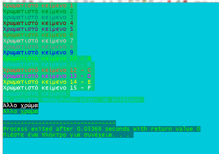

Επισκέπτης Δημοσ. 31 Ιουλίου 2018 Δημοσ. 31 Ιουλίου 2018 (επεξεργασμένο) 1 ώρα πριν, k33theod είπε Tony Επειδή αντιλαμβάνομαι ότι έχεις δυσκολίες με τα Αγγλικά ; 🙄 Έχω κάνει μια συνάρτηση που αλλάζει τα χρώματα της consolas Τέλειο! Αυτό ακριβώς εννοούσα. Ναι, έχω ένα θεματάκι με τ' αγγλικά προς το παρόν. Σ' ευχαριστώ! 😀 change_color(0x1c); printf("Χρωματιστό κείμενο 1 \n"); change_color(0x12); printf("Χρωματιστό κείμενο 2 \n"); change_color(0x13); printf("Χρωματιστό κείμενο 3 \n"); change_color(0x14); printf("Χρωματιστό κείμενο 4 \n"); change_color(0x15); printf("Χρωματιστό κείμενο 5 \n"); change_color(0x16); printf("Χρωματιστό κείμενο 6 \n"); change_color(0x17); printf("Χρωματιστό κείμενο 7 \n"); change_color(0x18); printf("Χρωματιστό κείμενο 8 \n"); change_color(0x19); printf("Χρωματιστό κείμενο 9 \n"); change_color(0x1A); printf("Χρωματιστό κείμενο 10 - A\n"); change_color(0x1B); printf("Χρωματιστό κείμενο 11 - B \n"); change_color(0x1C); printf("Χρωματιστό κείμενο 12 - C \n"); change_color(0x1D); printf("Χρωματιστό κείμενο 13 - D \n"); change_color(0x1E); printf("Χρωματιστό κείμενο 14 - E \n"); change_color(0x1F); printf("Χρωματιστό κείμενο 15 - F \n"); Επεξ/σία 31 Ιουλίου 2018 από Επισκέπτης
k33theod Δημοσ. 31 Ιουλίου 2018 Δημοσ. 31 Ιουλίου 2018 Tony Tony μου θυμίζει ένα παιδικό τραγούδι το Johny Johny yes papa Αντί αυτό{ change_color(0x1c); printf("Χρωματιστό κείμενο 1 \n"); change_color(0x12); printf("Χρωματιστό κείμενο 2 \n"); change_color(0x13); printf("Χρωματιστό κείμενο 3 \n"); change_color(0x14); printf("Χρωματιστό κείμενο 4 \n"); change_color(0x15); printf("Χρωματιστό κείμενο 5 \n"); change_color(0x16); printf("Χρωματιστό κείμενο 6 \n"); change_color(0x17); printf("Χρωματιστό κείμενο 7 \n"); change_color(0x18); printf("Χρωματιστό κείμενο 8 \n"); change_color(0x19); printf("Χρωματιστό κείμενο 9 \n"); change_color(0x1A); printf("Χρωματιστό κείμενο 10 - A\n"); change_color(0x1B); printf("Χρωματιστό κείμενο 11 - B \n"); change_color(0x1C); printf("Χρωματιστό κείμενο 12 - C \n"); change_color(0x1D); printf("Χρωματιστό κείμενο 13 - D \n"); change_color(0x1E); printf("Χρωματιστό κείμενο 14 - E \n"); change_color(0x1F); printf("Χρωματιστό κείμενο 15 - F \n"); } Αυτό for (int color=0x10;color<0x20; color++){ change_color(color); printf("Χρωματιστό κείμενο %X\n", color); }
Επισκέπτης Δημοσ. 31 Ιουλίου 2018 Δημοσ. 31 Ιουλίου 2018 (επεξεργασμένο) 59 λεπτά πριν, k33theod είπε Tony Tony μου θυμίζει ένα παιδικό τραγούδι το Johny Johny yes papa 😀 😀 χαχαχα... καλό!!! 59 λεπτά πριν, k33theod είπε for (int color=0x10;color<0x20; color++){ change_color(color); printf("Χρωματιστό κείμενο %X\n", color); } Έδωσες μάθημα!!! Σ' ευχαριστώ! -- ΔεΝ Τρέχει Εε... Επεξ/σία 31 Ιουλίου 2018 από Επισκέπτης
