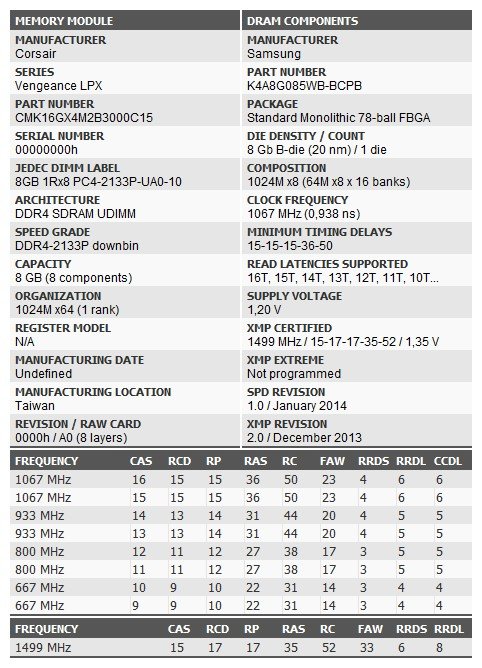

Θα πάρω τελικά τον 2600x και τον Asus B450 Prime Plus που έχει στο QVL τις Ram που έχει βάλει ο leros.😛
Μπορεί να είσαι και εσύ από τους τυχερούς ....
