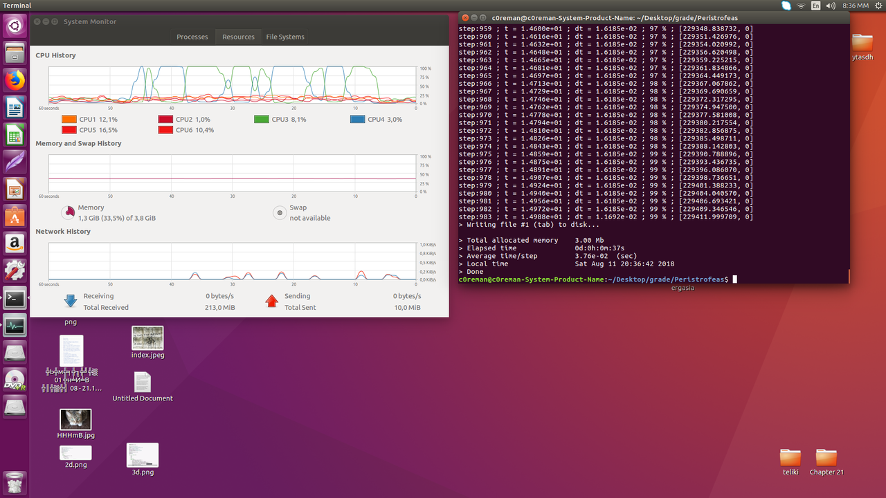

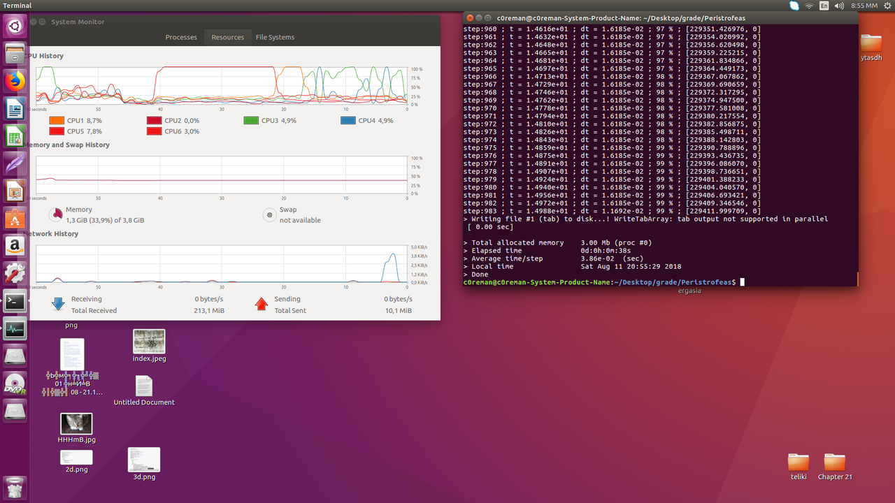

akoinonitos Δημοσ. 11 Αυγούστου 2018 Δημοσ. 11 Αυγούστου 2018 27 λεπτά πριν, coreman7 είπε Γεια σας παιδιά! Ετρεξα την προσομοίωση και σας δειχνω τα αποτελεσματα (ηταν ενα μικρο τεστ το αφηνα να τελειωσει, δειχνω ποση ωρα εκανε να τελειωσει και τη χρηση σε αυτα τα δευτερολεπτα στο τσαρτ διπλα) Μπλεχτηκα στο πως να ενεργοποιησω το MPIC και νμζω οτι δεν εχει διαφορα (αν και λεει 38 ειναι μετα απο τοσες φορες που το ετρεξα και ειχα μλν κανα ταμπ ανοιχτο) Αν θελετε σας στελνω τα αρχεια του κωδικα αλλα ειναι κοπος και δεν χρειαζεται να μπλεξετε. Ηδη βοηθατε αρκετα @akoinonitos Οντως σε βιντεακια που τα δειχνουν μαζι ισχυει, αλλα αν πας σε CPU-based games, cs-go, pubg fortnite OW , θα δεις οτι εχουν διαφορες και κυριως στα 1% , 0.1% και σκεψου οτι τα βαζουν ουλτρα χαι, αρα ειναι GPU-Limited. Εγω τα παιζω ολα στα low αρα ακομη και αν ειναι λιγο το 1160, θα φανει η διαφορα.(πιστευω) ok ,βαλτε αυτα τα βιντεακια να τα δουμε και εμεις να μας λυθει η απορια
malakudi Δημοσ. 11 Αυγούστου 2018 Δημοσ. 11 Αυγούστου 2018 58 λεπτά πριν, coreman7 είπε Γεια σας παιδιά! Ετρεξα την προσομοίωση και σας δειχνω τα αποτελεσματα (ηταν ενα μικρο τεστ το αφηνα να τελειωσει, δειχνω ποση ωρα εκανε να τελειωσει και τη χρηση σε αυτα τα δευτερολεπτα στο τσαρτ διπλα) Μπλεχτηκα στο πως να ενεργοποιησω το MPIC και νμζω οτι δεν εχει διαφορα (αν και λεει 38 ειναι μετα απο τοσες φορες που το ετρεξα και ειχα μλν κανα ταμπ ανοιχτο) Αν θελετε σας στελνω τα αρχεια του κωδικα αλλα ειναι κοπος και δεν χρειαζεται να μπλεξετε. Ηδη βοηθατε αρκετα @akoinonitos Οντως σε βιντεακια που τα δειχνουν μαζι ισχυει, αλλα αν πας σε CPU-based games, cs-go, pubg fortnite OW , θα δεις οτι εχουν διαφορες και κυριως στα 1% , 0.1% και σκεψου οτι τα βαζουν ουλτρα χαι, αρα ειναι GPU-Limited. Εγω τα παιζω ολα στα low αρα ακομη και αν ειναι λιγο το 1160, θα φανει η διαφορα.(πιστευω) Από το γράφημά σου για single core το βλέπω. Κατέβασα το pluto code, δώσε τα δεδομένα για κάποιο πρόβλημα που να χρειάζεται αρκετή ώρα (5-10 λεπτά) ώστε να μπορέσω να το δοκιμάσω.

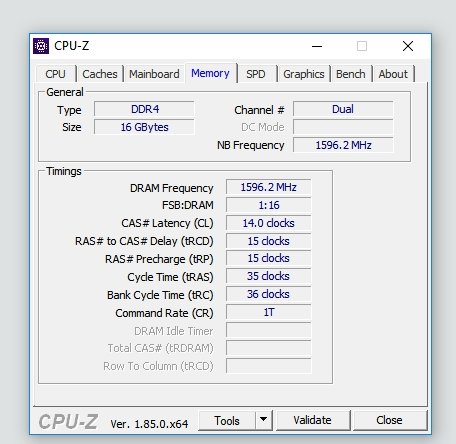

leros2004 Δημοσ. 11 Αυγούστου 2018 Δημοσ. 11 Αυγούστου 2018 (επεξεργασμένο) 2 ώρες πριν, coreman7 είπε Ρε φιλε, πως το καταφερες? Οο Επισης, ΧΙΛΙΑ ευχαριστω για το χρονο σου, πραγματικα δεν ξερω τι να πω. Εγω εκανα μια μερα να βαλω αυτη τη μαλακια, και αλλη μια να τα μαθω. Αρα 2600x >> i5 ετσι? Ζήτω !!! Ανακάλυψες την Αμερική !!! Για τις μνήμες που αναφέρθηκε έχω αυτές: https://www.skroutz.gr/s/7380831/Corsair-Vengeance-LPX-16GB-DDR4-3000MHz-CMK16GX4M2B3000C15.html (Micron A-Die προφανώς) και δουλεύουν εύκολα έτσι: Επεξ/σία 11 Αυγούστου 2018 από leros2004 2

leros2004 Δημοσ. 12 Αυγούστου 2018 Δημοσ. 12 Αυγούστου 2018 8 λεπτά πριν, ilos είπε OMG μπράβο οι micron. Με τι vdimm και vsoc είσαι stable σε αυτά τα τα timings? vdimm 1.35, vsoc stock/auto δεν το έχω πειράξει.
