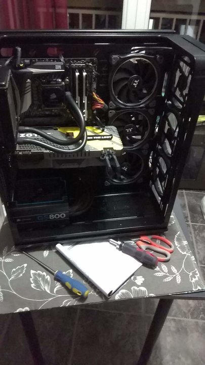

glxakias1990 Δημοσ. 27 Ιουλίου 2018 Μέλος Δημοσ. 27 Ιουλίου 2018 Πάω σε 360 γιατι εχω θεση μονο με 3 fan και για λογο ομορφιάς.το κουτί μου ειναι αυτό και έχω θέμα με τo air floow , με την Η60 που έχω τώρα εχω θέματα φτάνω σε 100 βαθμούς την έχω 5 χρόνια , σε idiel εχω 45-55. Εχω i7-8700κ και το κουτί ειναι αυτό.

thetiesthatbind Δημοσ. 27 Ιουλίου 2018 Δημοσ. 27 Ιουλίου 2018 (επεξεργασμένο) Ίσως υπολειτουργεί η αντλία (κακώς δεν την έχεις σε push-pull configuration btw); Δες αν η Η60 είναι εντός εγγύησης και πήγαινέ την εκεί που την αγόρασες μήπως πάρεις κάποια πίστωση και γλιτώσεις χρήματα και με αυτόν τον τρόπο, εφόσον βγει ελαττωματική . Τέλος πάντων αν οπωσδήποτε θέλεις 3πλο radiator πήγαινε στην H150i PRO με κλειστά μάτια. Απλά να γνωρίζεις ότι και η 280 οπως και η 240 υδρόψυξη είναι αρκετή για να ψύξει αποτελεσματικότατα τον 8700K. Και σχετικά με το θέμα αισθητικής, μπορείς να βάλεις την υδρόψυξη μπροστά ή στο πλάι και να το καλύψεις με ένα απλό ίδιο fan από κάτω. Δεν έχεις θέμα με το air-flow πάντως έτσι όπως βλέπω το κουτί. Πάντως αντι να μπλέκεις με υδροψύξεις μπορείς απλά να πάρεις αυτήν, εκτος και αν εχεις κανει κανα τρελο oc: https://www.skroutz.gr/s/14899529/Be-Quiet-Dark-Rock-Pro-4.html ή https://www.skroutz.gr/s/416773/Noctua-NH-D14.html (Από την Η60 νομιζω η Noctua τουλάχιστον ψύχει πολύ καλύτερα τον CPU σου). Τέλος έχε στο νου σου αυτό το πακέτο με φαν (PWM, κάνουν και για την υδρόψυξη), για να έχεις μια ισορροπία στο κουτί https://www.skroutz.gr/s/13977549/Enermax-T-B-RGB-6-Pack-120mm.html σε aesthetics Στο μεταξύ κάτι άσχετο, το τροφοδοτικό που το βρήκες; Πόσο παλιό είναι;;; ΥΓ. Κάνε Update την υπογραφή σου Επεξ/σία 27 Ιουλίου 2018 από thetiesthatbind
