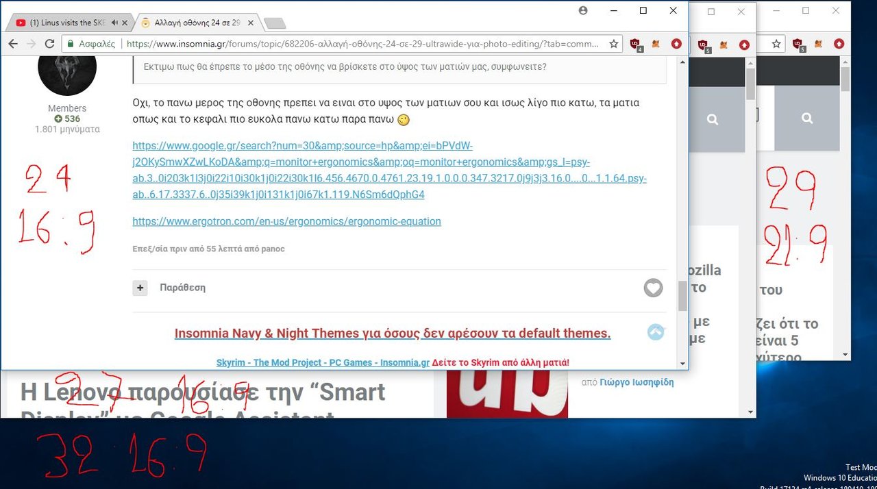

@topos Δημοσ. 29 Ιουλίου 2018 Μέλος Δημοσ. 29 Ιουλίου 2018 (επεξεργασμένο) Mε λιγη βοηθεια απο το displaywars και ενα μετρο εκανα τις παρακατω δοκιμες στην 32αρα 16/9 tv -> Πρεπει να το δουλεψω λιγο ακομα τις διαφορες αναλογιες αλλα καταληγω πως μαλλων δεν κερδιζω κατι ιδιαιτερα απο το να παω σε 27inch 16/9 h 29 21/9. Η 32 16/9 μαλλων ειναι οριακα κουραστικη στους 50-60 cm αποσταση θεασης και μαλλων καταληγω οτι για να αξιζει η μεταβαση θα πρεπει να παω σε 34 21/9. Υ.Γ Δεν καταφερα να δωσω "καρφωτες" αναλυσεις (hd intel 4600+840m) μεσω win.Εαν εχετε ευκαιρη απαντηση για το πως θα το κανω θα το εκτιμουσα, μιας και το lightroom αρνηται πεισματικα να μικρινει το παραθυρο του(εκτιμω οτι καποιο κλειδωμα της αναλυσης θα παιζει) Υ.γ 2 Το αυτονοητο-> Αναλυση 1366*768 στους 50 ποντους βγαζει ματι.. Αναρωτιεμαι εαν αυτο με κουραζει η το μεγεθος της οθονης...? Επεξ/σία 29 Ιουλίου 2018 από @topos
panoc Δημοσ. 29 Ιουλίου 2018 Δημοσ. 29 Ιουλίου 2018 Δε καταλαβα τι θες να κανεις και επισης δεν εχω καταλαβει τι σχεση εχει η αναλυση ακα το real estate της οθονης με το μεγεθος της σε ιντσες ;
@topos Δημοσ. 29 Ιουλίου 2018 Μέλος Δημοσ. 29 Ιουλίου 2018 Προσπαθησα να κανω ενα simulation σε σχεση με την χρηση που κανω ηδη(editing photo 3:2 lightroom/photoshop + αλλο ενα παραθυρο απο διπλα), καταληγω οτι μαλλων δεν αξιζει να μεταβω ουτε στις 27 16/9, ουτε στις 29 21/9. Πιθανοτατα εαν δεν ειχα οθονη να πηγαινα σε 27 16/9, αλλα συμπεραινω οτι για να δω ουσιαστικη διαφορα τωρα πρεπει να παω στις 34 21/9.
TheDevilMayCare Δημοσ. 29 Ιουλίου 2018 Δημοσ. 29 Ιουλίου 2018 Νομιζω οτι συστατικο -και σημαντικο- στοιχειο του/στον προβληματισμο σου ειναι πως δουλευεις σε 1920Χ1200 😎 Καθως και εγω προτιμω -εως την εχω καταβρει!- με αυτη την αναλυση νομιζω πως απαντηση αντικαταστασης σε τετοιο budget < = 350 ευρω, δεν βρισκεται διολου ευκολα, αλλιως θα καναμε γιουργια: σε μεγαλυτερη αντιστοιχη 🤪
panoc Δημοσ. 30 Ιουλίου 2018 Δημοσ. 30 Ιουλίου 2018 9 ώρες πριν, @topos είπε Προσπαθησα να κανω ενα simulation σε σχεση με την χρηση που κανω ηδη(editing photo 3:2 lightroom/photoshop + αλλο ενα παραθυρο απο διπλα), καταληγω οτι μαλλων δεν αξιζει να μεταβω ουτε στις 27 16/9, ουτε στις 29 21/9. Πιθανοτατα εαν δεν ειχα οθονη να πηγαινα σε 27 16/9, αλλα συμπεραινω οτι για να δω ουσιαστικη διαφορα τωρα πρεπει να παω στις 34 21/9. Με αυτο που κανεις μπορεις να δεις τη σχετικη διαφορα στο μεγεθος του πανελ οχι ομως τη διαφορα στο real estate της οθονης, το τελευταιο εξαρταται απο την αναλυση της. Ειτε εχεις μια 27" ειτε μια 34" με αναλυση πχ 2560X1440 χωρανε ακριβως την ιδια πληροφορια μεσα, εκτος και επειδη στη 34" θυα τα βλεπεις ολα τεραστια θα κανεις σμικρυνση στα παραθυρα αλλα τοτε χανεις το πλεονεκτημα του 1:1 που θες για τη φωτογραφια. Η διαφορετικα μια 34" 21/9 2560Χ1080 εχει μικροτερο real estate απο μια 27" 16/9 2560Χ1440 και ας τα βλεπεις ολα μεγαλυτερα. Η αναλυση ειναι αυτο που σε ενδιαφερει εσενα για να χωρανε περισσοτερες πληροφοριες μεσα στην οθονη. Αυτο που σε μοιαζεις ειναι με τι μεγεθος παραθυρα θες να δουλευεις. Εκτος και τα εχω καταλαβει ολα λαθος.... 1
