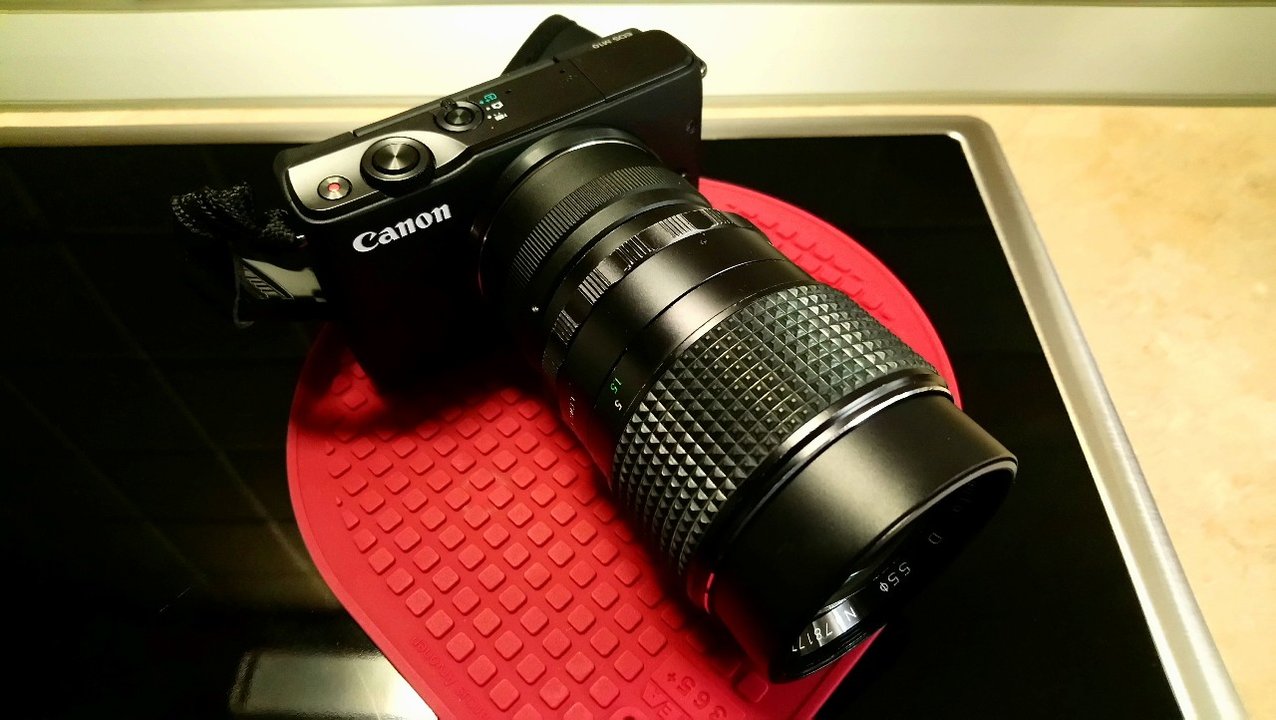

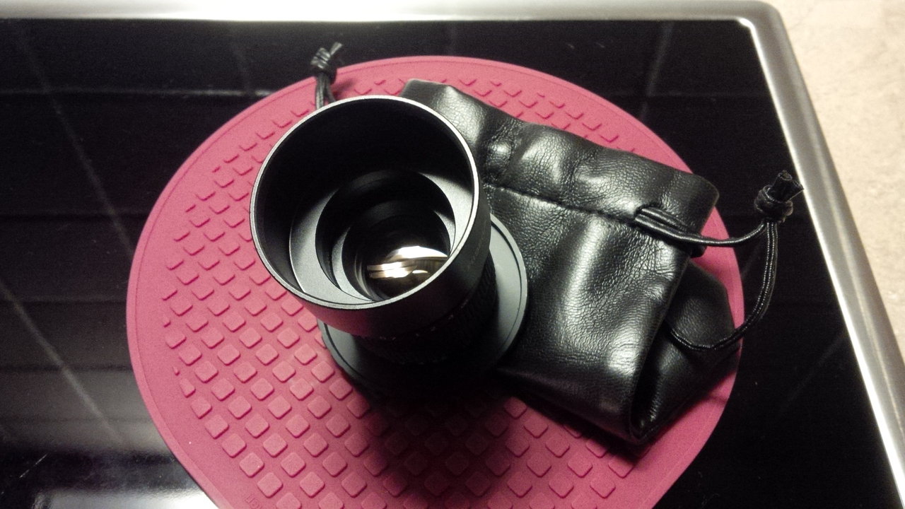

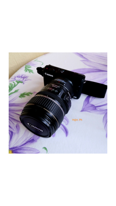

  Από τις πλέον ευχάριστες εκπλήξεις ο συνδυασμός με έναν Fujian 25 1.8 αξίας 25 ευρώ περίπου μαζί με πουγκι , δύο δαχτυλίδια για χρήση macro , τον αντάπτορα σε EF - M mount και ένα lens hood .
    Πρόκειται για έναν φακό κατηγορίας CCTV ( Close circuit Television ) επί το ελληνικοτερον είναι φακός για κάμερες που χρησιμοποιούνται σε κύκλωμα εσωτερικής παρακολούθησης , ολομεταλικης κατασκευής , αγνώστου ταυτότητας και προελευσεως όσον αφορά το σχεδιασμό του ( οπότε όσοι γνωρίζουν καλό είναι να μας ενημερώσουν σχετικά )  μην ψάχνετε για ποιότητα στα οπτικά , what you see is what you get , υπαρχουν δαχτυλίδια εστίασης και διαφραγματος , χωρίς κανενός είδους κλικ στην λειτουργία τους , άριστα για όσους ασχολούνται με την λήψη βίντεο κάτι για το οποίο έχω πλήρη μεσάνυχτα , όμως η πρωινή βολτα ήταν αρκουντως ικανοποιητικη .
    Η μεγάλη έκπληξη ήταν ότι σε ένα μιρορλες σώμα , όπως η Μ10 , ο χειρισμός ακόμη και με ένα χέρι ήταν παραπάνω από εύκολος σε ότι αφορά τα δαχτυλίδια εστίασης και διαφραγματος η δε απόδοση τους σε συνδυασμό με την Focus Peaking λειτουργία της μηχανής ήταν παραπάνω από εξαιρετική .

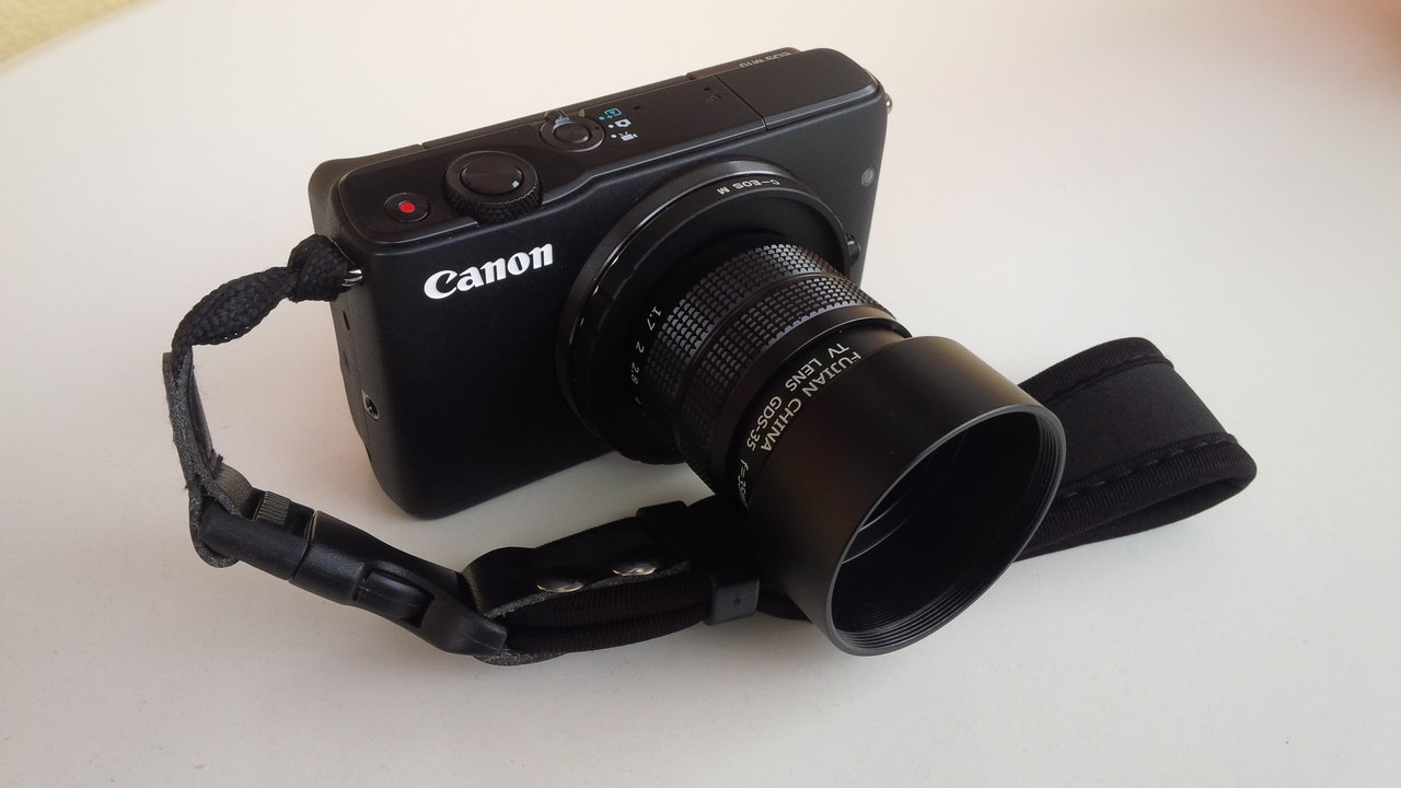

      Μια εικόνα του συνδυασμού EOS M10 με τον Fujian 35 1.7 φυσικά μαζί με τον αντάπτορα που συνοδεύει τον φακό , κάτι που αρχικά μοιάζει με αστειο σαν εικόνα , όμως μόνο αστείο δεν είναι τελικα .
       Ο παρεχομενος ανταπτορας είναι άψογος σε ότι αφορά την εφαρμογή του με τον φακό , ένα σπειρωμα είναι όπου θα βιδωθει ο φακός , μάλιστα δεν ξεβιδωνει όσες φορές χρειάστηκε να ξεμονταριστει πάνω από το σώμα . Από την άλλη πλευρά , στην επαφή με το σώμα η εφαρμογή είναι σωστή αν και κάπως σφιχτη στο βάλε βγάλε , κάτι που τρομάζει λίγο και αφήνει υποψίες ότι υπάρχει πιθανότητα να φρακαρει και να μην βγει με ότι αυτό συνεπάγεται κάτι από το οποίο έχω δυσάρεστη εμπειρία . Μέχρι στιγμής όμως όλα πήγαν καλά , χωρίς άλλες παρενέργειες . Μελανο σημείο παραμένει ότι , με τον τρόπο που βιδωνει ο φακός στον αντάπτορα , όλες οι ενδείξεις που αφορούν διάφραγμα και εστίαση καταλήγουν στην κάτω μη ορατή πλευρά , δείγμα της φθηνης κατασκευής , αν και δεν είναι δύσκολο να κατανοήσει κανεις την λειτουργία τους , καθώς και τα όρια τους .
     Τα δαχτυλίδια εστίασης και διαφράγματος λειτουργούν χωρίς την ύπαρξη κλικ , κάτι που από την μία πλευρά τα κάνει πολύ μα πολύ ευκολα στο χειρισμό ακόμη και με ένα δάχτυλο , κάτι που θα εκτιμήσουν όσοι ασχολούνται με την λήψη βίντεο , όμως από την άλλη είναι επίσης εύκολο να χάσουν την ρύθμιση που ορίσατε από μια λάθος κίνηση του χεριού , όντας και πολύ μαλακά στη λειτουργία τους . Οι διαδρομές τους ανάμεσα στις μικρότερες και μεγαλύτερες επιλογές είναι μικρές και λόγω της μικρής εξωτερικής διαμέτρου του φακού .
