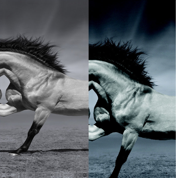

dopefromcali Δημοσ. 25 Ιουλίου 2018 Share Δημοσ. 25 Ιουλίου 2018 (επεξεργασμένο) Γεια σας,δουλέυω έναν κινέζικο uv εκτυπωτή. Εχει dx5 κεφαλή,CMYK χρώματα και δουλέυει με το UltraPrint. Εδώ και λίγες μέρες ασπρόμαυρα σχέδια μου τα βγάζει πράσινα. Χωρίς να έχω αλλάξει τίποτα ,τα ίδια αρχεία που κάποτε είχαν βγεί τέλεια τώρα βγαίνουν πράσινα. Έλεγξα τις κεφαλές,μελάνια και τα software και δεν μπορώ να λύσω το πρόβλημα! Eπίσης όταν εκτυπώνω τα CMYK χρώματα για τέστ τα βγάζει τέλεια. Μήπως ξέρει κάποιος να με βοηθήσει? Επεξ/σία 25 Ιουλίου 2018 από dopefromcali Συνδέστε για να σχολιάσετε Κοινοποίηση σε άλλες σελίδες άλλες επιλογές
John31 Δημοσ. 27 Ιουλίου 2018 Share Δημοσ. 27 Ιουλίου 2018 (επεξεργασμένο) Για να σου τυπώνει πρασινωπά, το πρόβλημα οφείλεται στο magenta. Για να καταλάβω ποιό είναι το πλάτος εκτύπωσης, είναι Α3 ή μεγάλου format 110cm, 170cm, κλπ; > Eπίσης όταν εκτυπώνω τα CMYK χρώματα για τέστ τα βγάζει τέλεια. Πώς το ελέγχεις αυτό; Με nozzle check (ή κάτι τέτοιο); Ή δίνεις μια δική σου εκτύπωση; Προτίμησε το τεστ που έχει το ίδιο το μηχάνμηα, σκάναρε το και στείλε το. Επεξ/σία 27 Ιουλίου 2018 από John31 Συνδέστε για να σχολιάσετε Κοινοποίηση σε άλλες σελίδες άλλες επιλογές
papoys1 Δημοσ. 27 Ιουλίου 2018 Share Δημοσ. 27 Ιουλίου 2018 Η αρχική εικόνα φαίνεται ασπρόμαυρη. Μήπως έχεις πρόβλημα με το μαύρο και προσπαθούν τα υπόλοιπα να αποδώσουν το χρώμα.Δοκίμασε να βγάλεις ή να εκτυπώσει ένα ασπρόμαυρο κείμενο.Θα το βγάλει σωστά;;;; Συνδέστε για να σχολιάσετε Κοινοποίηση σε άλλες σελίδες άλλες επιλογές
dopefromcali Δημοσ. 29 Ιουλίου 2018 Μέλος Share Δημοσ. 29 Ιουλίου 2018 Κάνω και Nozzle Test αλλά και εκτυπώνω τα Cmyk χρώματα σαν τεστ. Κάποιο πρόβλημα πρέπει να έχει το κίτρινο μελάνι,αν και δεν έχει λήξει. Μερικές φορές στην αρχή βγαίνει μαύρο και φτιάχνει μετά απο κάποιες εκτυπώσεις. Τώρα εκτυπώνω χαμηλώνοντας το cyan ή το κίτρινο αναλόγως το σχέδιο,αλλά πρέπει να το διορθώσω ! από χθες το κίτρινο βγαίνει πιο αχνό,έχω καταλήξει ότι φταίει το κίτρινο μελάνι ή το curve icc profile που χρησιμοποιώ! Γιατί άλλαξα μελάνια και χρησιμοποιώ παλιό profile που ήταν για αυτά τα μελάνια. έχω και calibration machine αλλά δεν ξέρω πως να φτιάξω το τέλειο προφίλ. Έχει κάποιος ιδέα τι γίνεται? Μπορεί να με βοηθήσει κάποιος να φτιάξω καινούριο προφίλ? Συνδέστε για να σχολιάσετε Κοινοποίηση σε άλλες σελίδες άλλες επιλογές
John31 Δημοσ. 29 Ιουλίου 2018 Share Δημοσ. 29 Ιουλίου 2018 (επεξεργασμένο) 1 ώρα πριν, dopefromcali είπε Κάνω και Nozzle Test αλλά και εκτυπώνω τα Cmyk χρώματα σαν τεστ. Σκάναρε το nozzle test στα 300dpi και στείλε το εδώ. Μόνο από το nozzle test εγώ μπορώ να καταλάβω με αρκετή σιγουριά. Επεξ/σία 29 Ιουλίου 2018 από John31 Συνδέστε για να σχολιάσετε Κοινοποίηση σε άλλες σελίδες άλλες επιλογές
